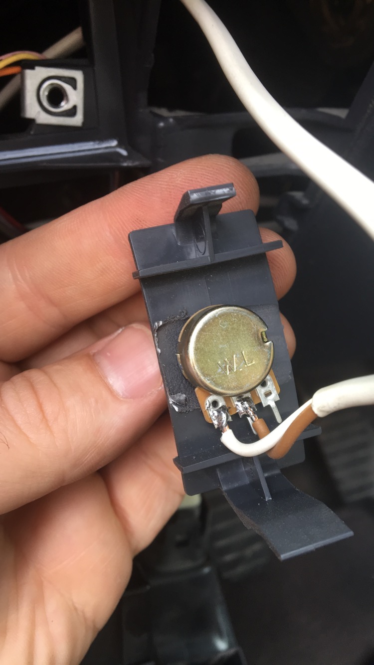

J'ai donc décidé de fabriquer moi même mon propre "Kit de démarrage", en copiant ce que j'ai pu trouver ca et là sur la toile. Je roule aujourd'hui au 100% éthanol et la voiture démarre au quart de tour le matin.
Le principe est de "tromper" la voiture au démarrage en lui donnant une valeur de température d'eau bien plus froide que la réalité. Elle se sert de cette température pour ajuster son mélange air/essence. En lui donnant une valeur plus faible, elle limitera l'entrée d'air et augmentera la quantité d'essence. Ce mélange plus riche permet de démarrer correctement à froid.
Le matériel:
J'ai acheté sur EBay 1 potentiomètre de 10kOhm, ainsi que des connecteurs 2 voies étanches (par forcement nécessaire, mais je ne suis pas sur que ce montage soit réglo au contrôle technique, l'idée étant de pouvoir le démonter rapidement).
Le coût est d'environ 7.80€ pour 2 voitures (fils électriques de recup) et 15 jours d'attente pour la livraison (connecteurs made in China)
Dans les faits:

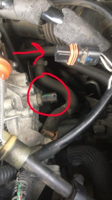

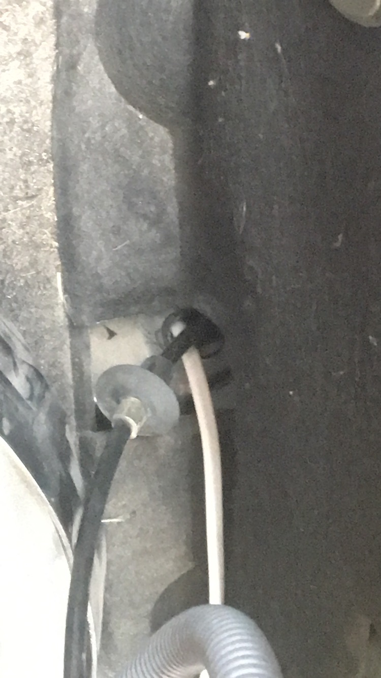

- il faut d'abord repérer la sonde de température d'eau

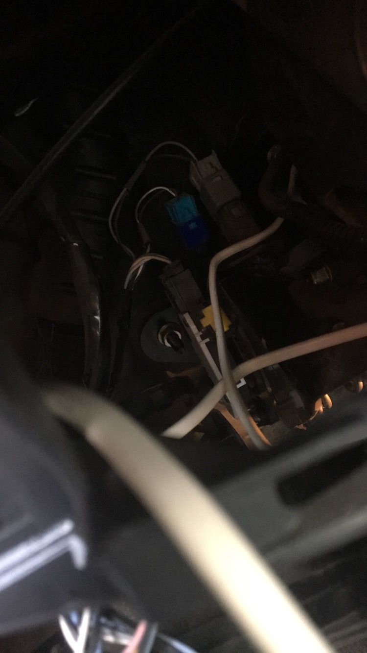

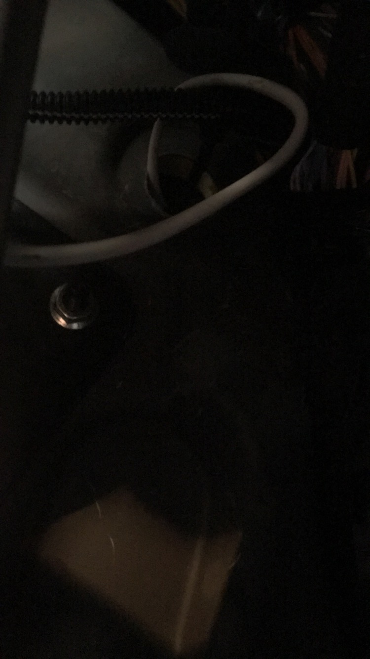

- et passer 2 fils électriques de l'habitacle au compartiment moteur. Pour cela je suis passé par le passage du câble d'ouverture de capot.

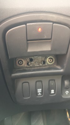

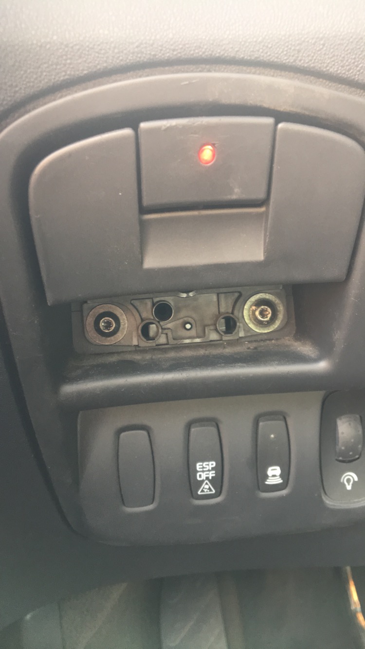

- j'ai ensuite démonté la platine de commande du frein à main (2 vis torx de 20)
- et récupéré mes fils au dessus des pédales

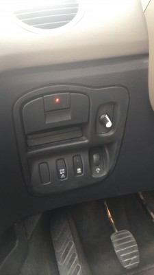

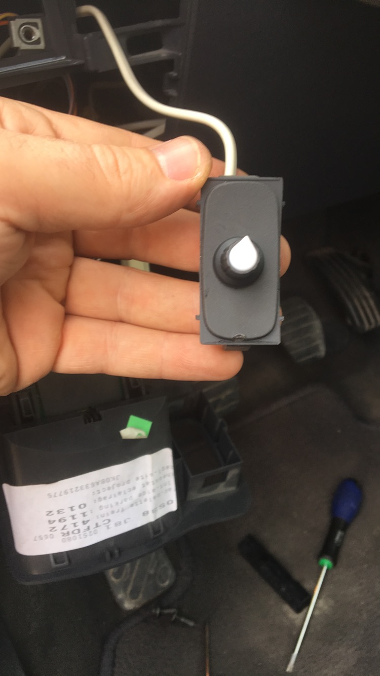

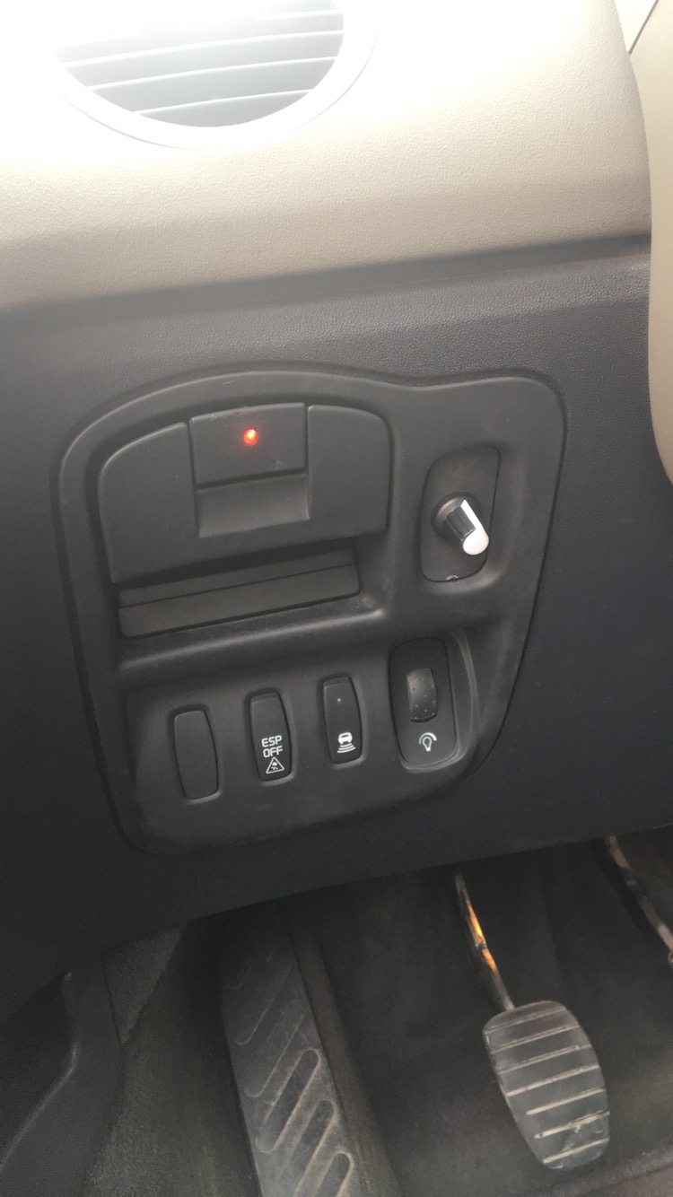

- un petit bricolage pour insérer le potentiomètre dans le cache plastique(qui sert a régler la hauteur de phares quand on n'a pas les xénons)
-remise en place de la platine

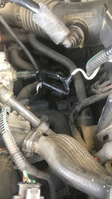

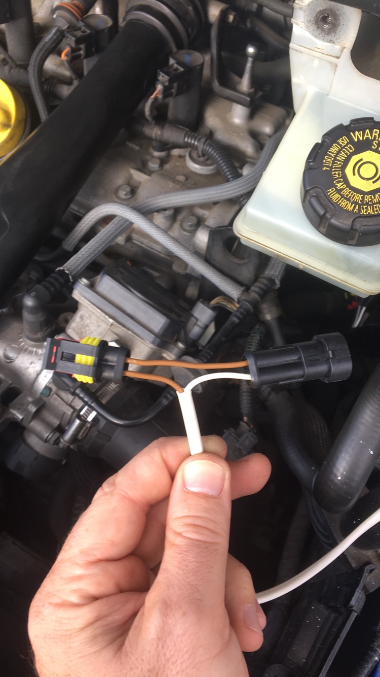

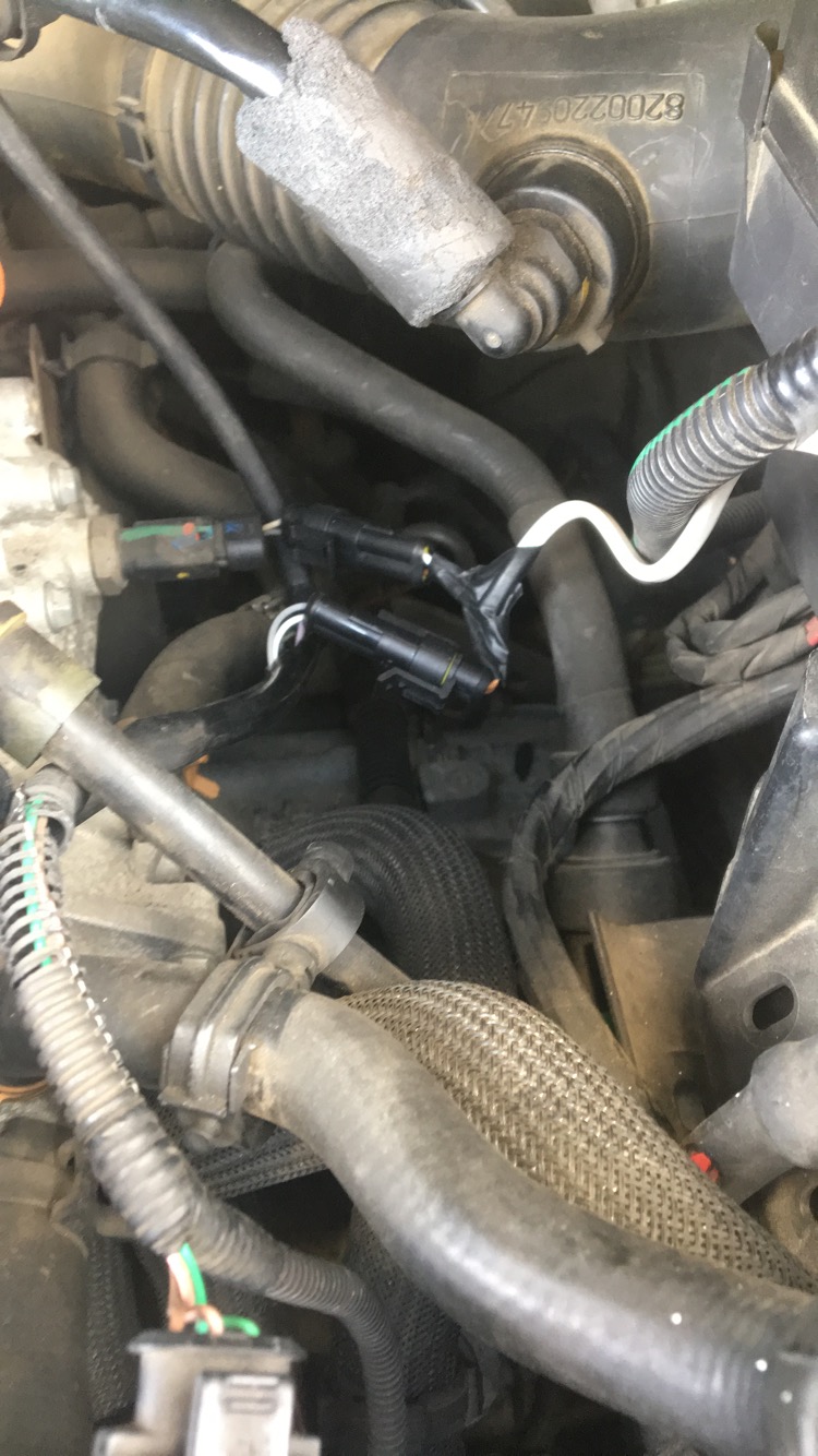

Coté moteur, il faut connecter le potentiomètre en série sur le fil gris (je pense que ca marche aussi sur le blanc, a vérifier).
pour ma part je voulais un système deconnectable. J'ai donc utilisé des connecteurs étanches 2 voies
-et une fois branché

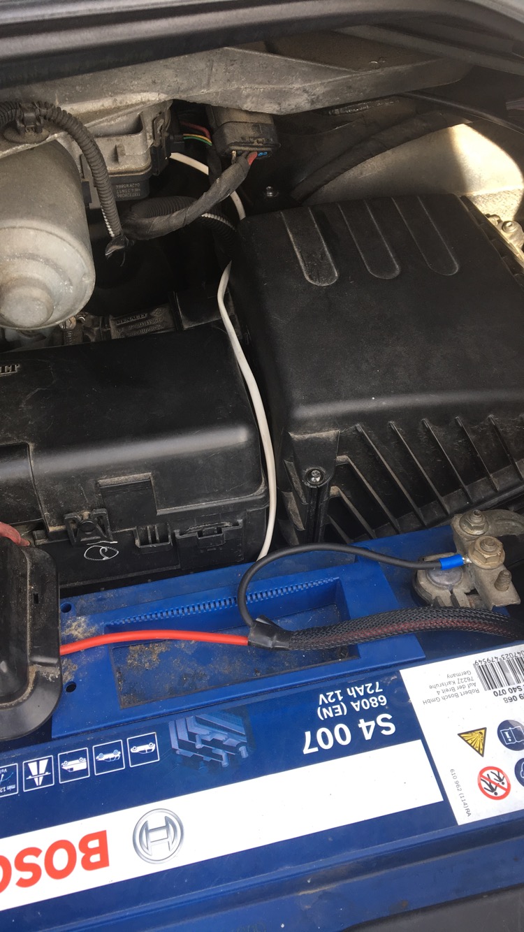

Je passerai les fils sous la boite a air la prochaine fois que je changerai le filtre (Je viens de le faire et j'y laisse un bout de doigt à chaque fois :evil: :evil: :evil: )

Pour le fonctionnement, je tourne le potentiomètre a fond dans le sens inverse des aiguilles d'une montre, je demarre le moteur, et reviens en position initiale.
Je roule avec que du E85 dans le réservoir. J'ai une légère perte de puissance et une légère surconsommation mais rien de méchant.
L'ethanol n'a pas la même densité que l'essence, certaines infos de l'ordinateur de bord sont donc erronées (conso instantanée, moyenne, autonomie, et déjà consommé).
La jauge a essence, elle, est juste.
Voilà, en esperant que ce tuto inspire et rassure ceux d'entre vous qui oseraient sauter le pas du superethanol :wink:
