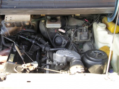

Bonjour. Sur mon TXE de 1990, j'ai le souci suivant :
démarrage à froid OK et régime régulier (pas de trous à l'accélaration, ralenti stable, pas d'étouffement à la montée en régime).
A chaud (ex. arrêt sur aire d'autoroute, la voiture refuse parfois de démarrer :
- test allumage = OK (étincelle au distributeur)
- arrivée essence = OK (à insister sur le démarreur, la voiture se met même à sentir fortement l'essence au bout d'un moment), j'imagine que c'est donc le signe que l'essence arrive, voire arriverait trop.
- La seule possibilité de repartir est alors un démarrage en 2e (là aucun problème) : la voiture broute un peu le temps e brûler l'essence mais repart sans problème!
Au-delà de l'incapacité à repartir au démarreur mais OK avec le démarrage en poussant, Le côté perturbant est une forme aléatoire de ce dysfonctionnement : quelqu'un a-t-il eu le problème ? avez-vous une idée de la direction dans laquelle qu'il me faut rechercher ? Pourrait-il s'agir d'une sonde ? D'un équipement qui serait sollicité après action sur le démarreur mais a contrario qui ne serait pas utilisé en démarrage à la "poussette" ?
Dernière précision : cette voiture semble avoir été pas mal bidouillée au plan électrique (si j'en juge par la quantité de raccord qu'il y a autour du faisceau principal, du démarreur, du capteur de temprérature sur la pompe à eau. J'ai pour partie fait réparer (éliminant ainsi un certain nombre de caprices de la voiture depuis que je l'ai achetée) mais pour bien faire, il me faudrait pouvoir faire revoir ou refaire a minima le faisceau. Je suis incapable de faire ce travail et les électriciens ne semblent pas très chauds à l'idée de partir sur ce genre de travaux : auriez-vous des adresses de personnes compétentes et à même de me faire une petite révision et les reprises qui s'imposeraient ? Merci !

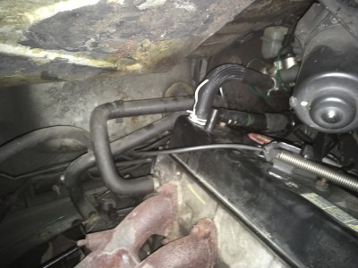

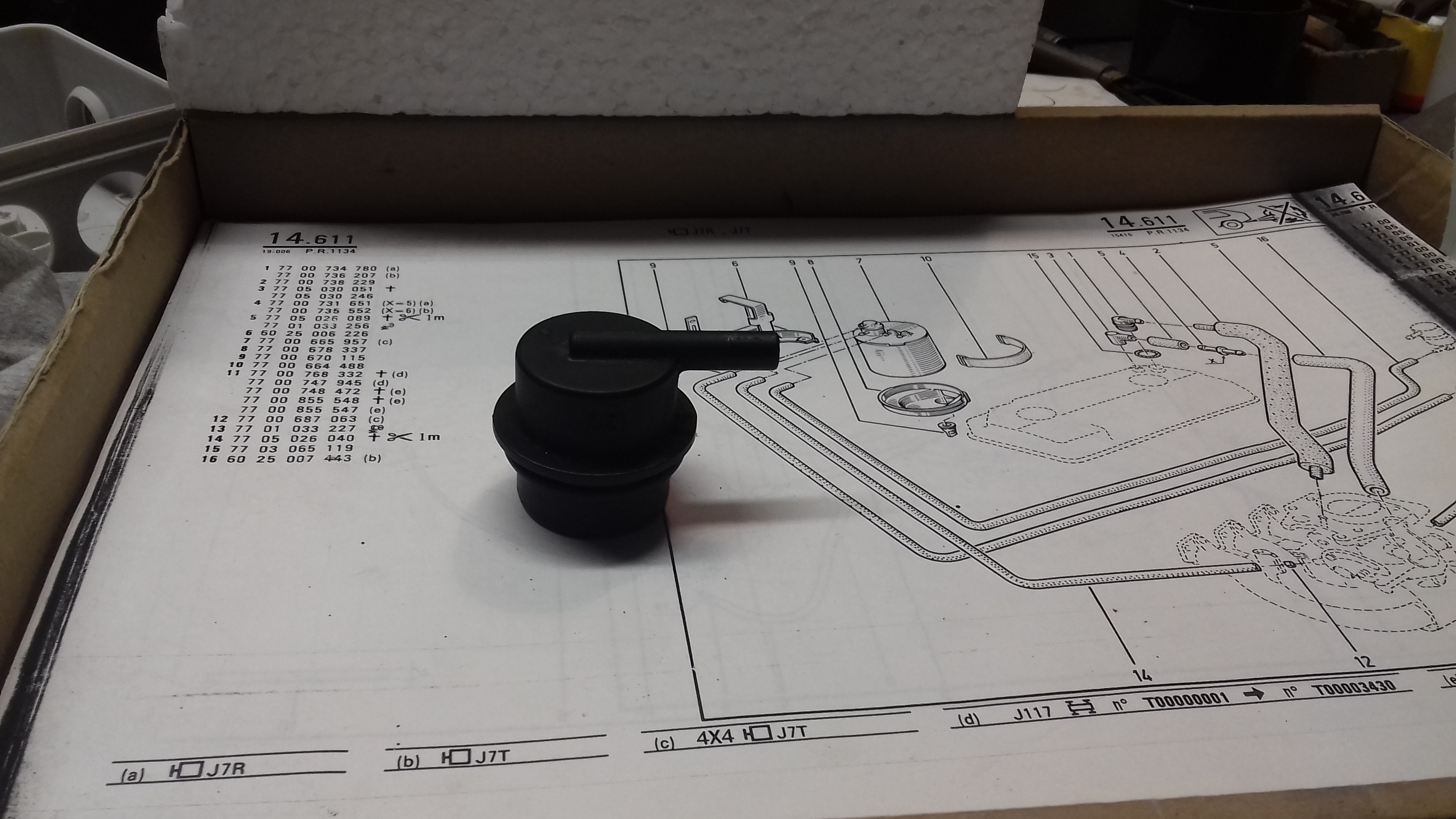

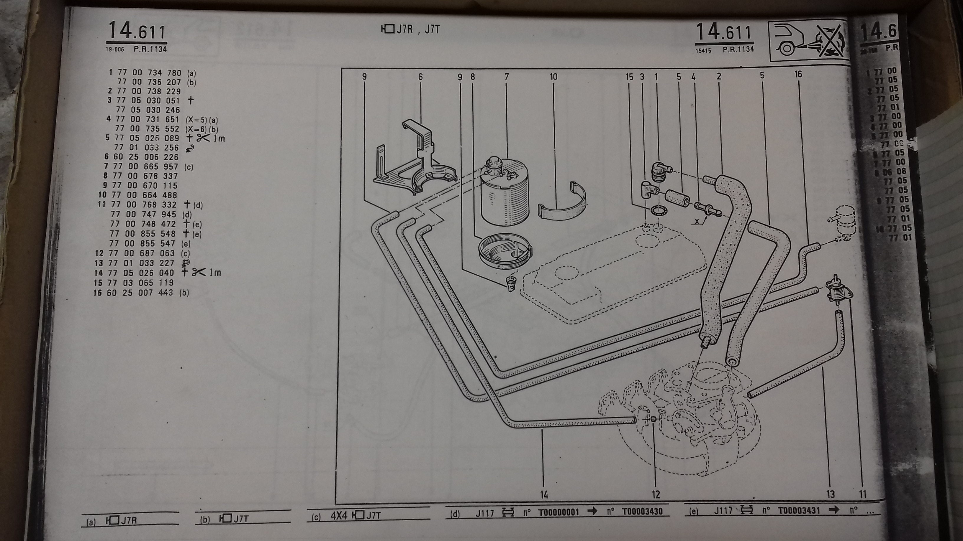

Bonsoir à tous j’ai cette durite sur le cache-culbus qui ne tient plus. Comment ça s’appelle ? S’agit-il d’une pièce commune à 21 et 25 ? Je dois faire un trajet et elle se débine sans arrêt comment la feriez-vous tenir ? Quand elle s’enlève la voiture broute total ! Merci !

Bonjour ,
Bien nettoyer le tube qui sort du cache culbuteur et le coude en plastique à l'extrémité de la durite .Enrouler quelques tours de ruban adhésif sur le tube pour que le coude rentre légèrement en force et finir par un collier Colson à serrer modérément.
ça peut te dépanner temporairement. A + YVES

Pour la durite sur cache culbuteur , je suis surpris du diamètre car en théorie c'est tout petit et calibré .
Ta photo Ce que j'avais sur le Quadra Le catalogue >> voir repère 1 La pièce
