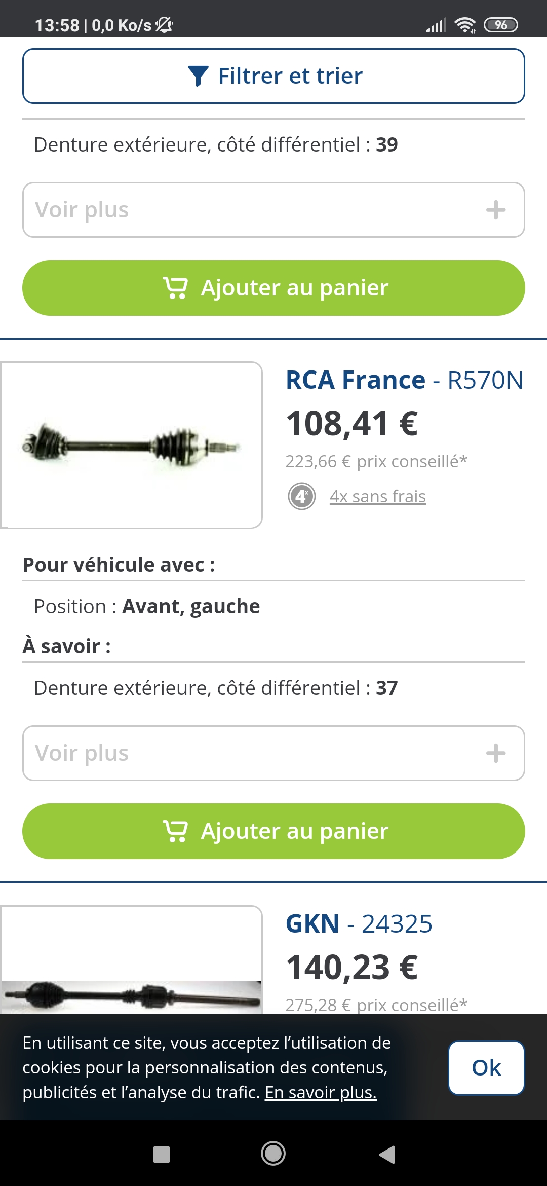

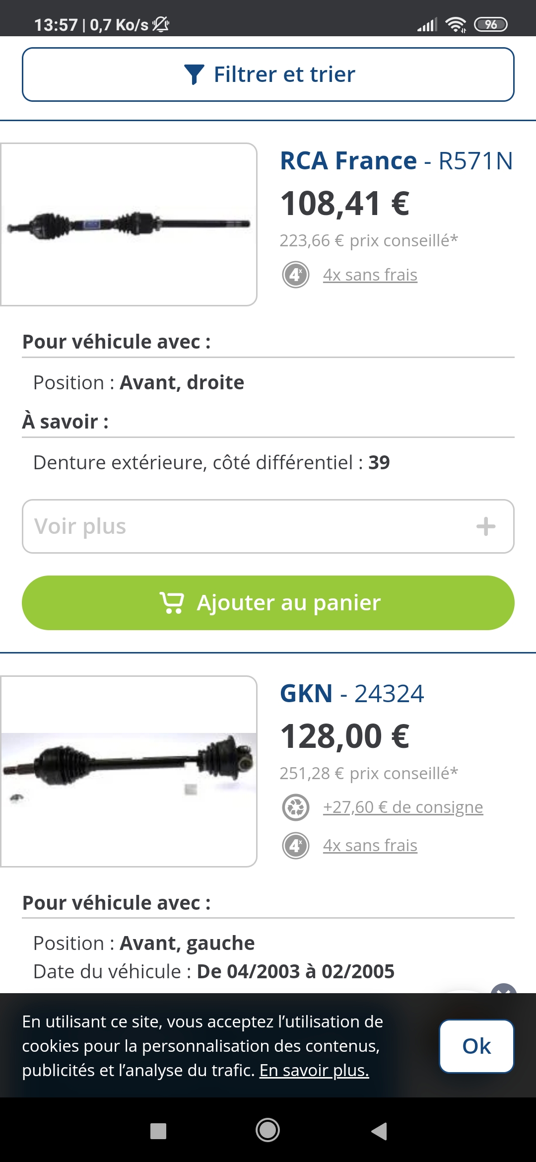

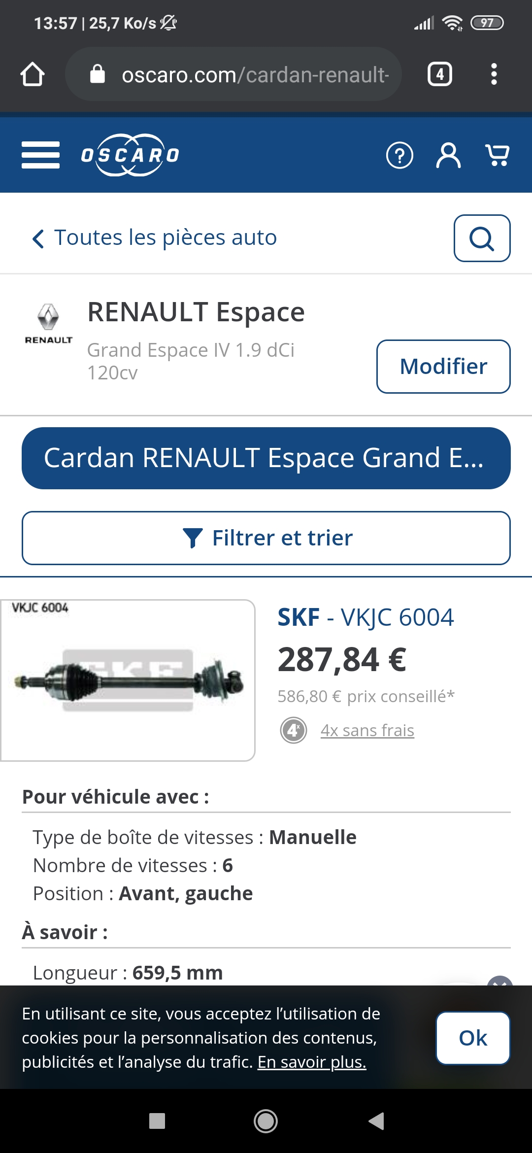

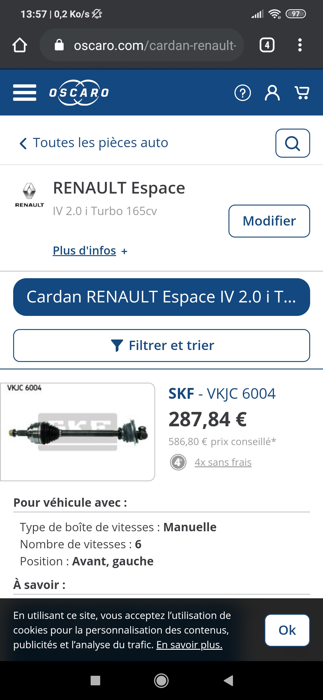

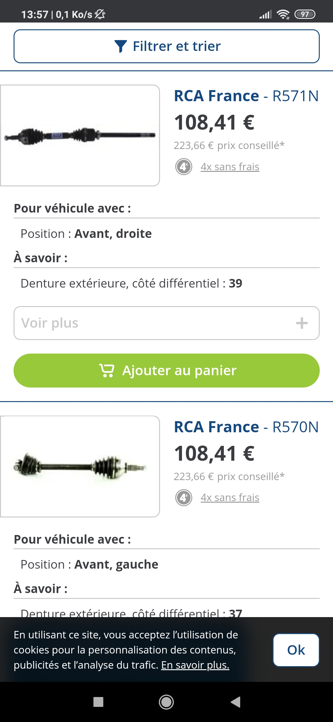

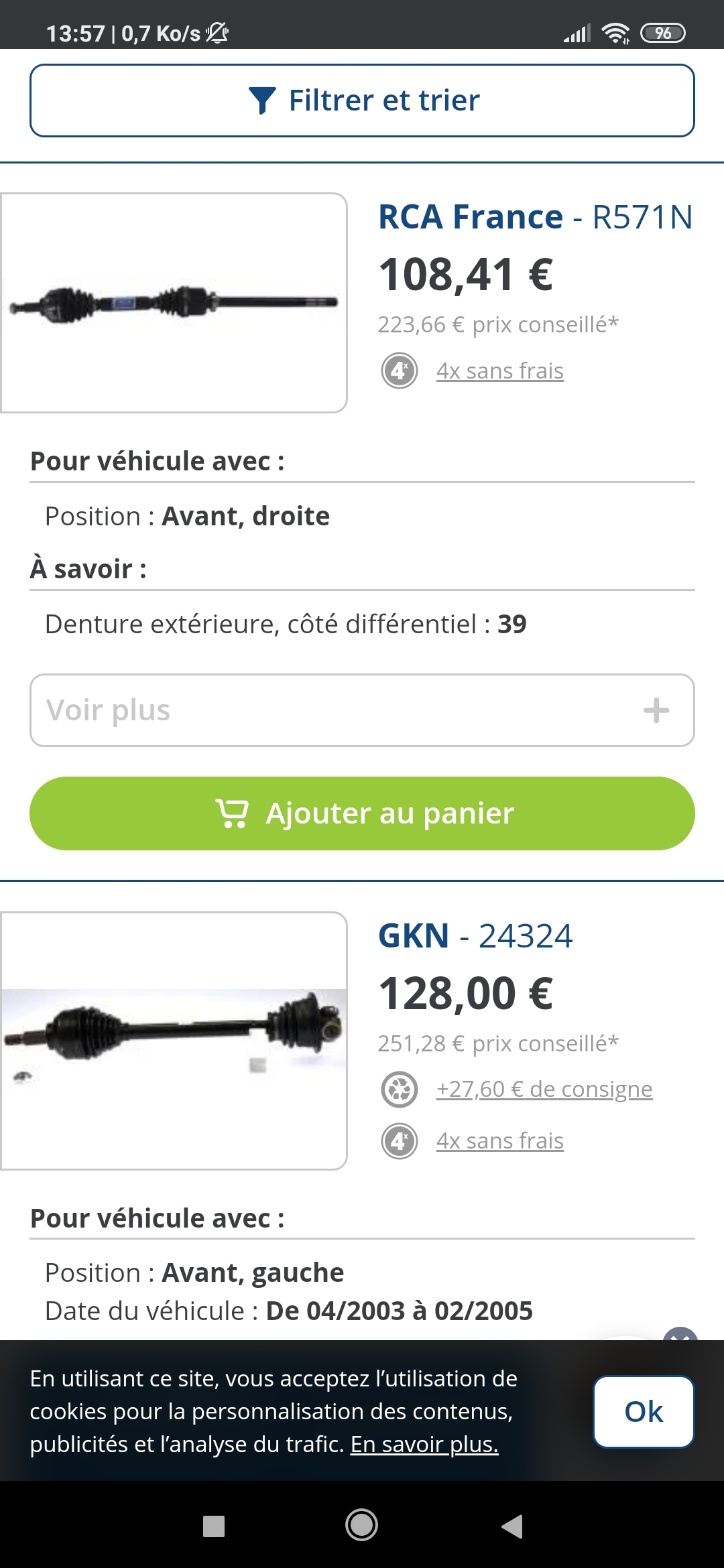

Salut a tous
J'ai apparemment le ressort de cardan qui fait des siennes. A faible allures ou au freinage on entend un bruit metallique, les mecanos ont tout verifiés ils penchent pour le ressort de cardan
Ayant une boite auto, ce cardan est introuvable la où je me trouve.
En regardant sur ebay, je vois des cardans ecrit compatible 19dci et 2.0T, ma recherche serait beaucoup plus simple je pense si c''était le cas, donc quelqu'un le sait si c'est vraiment le cas svp?

Salut à toi.
J'ai comparé sur oscaro les pièces du 2.0 T et du 1.9 Dci, voilà ce que j'ai trouvé, regarde les références :
Ça m'a l'air identique en effet
