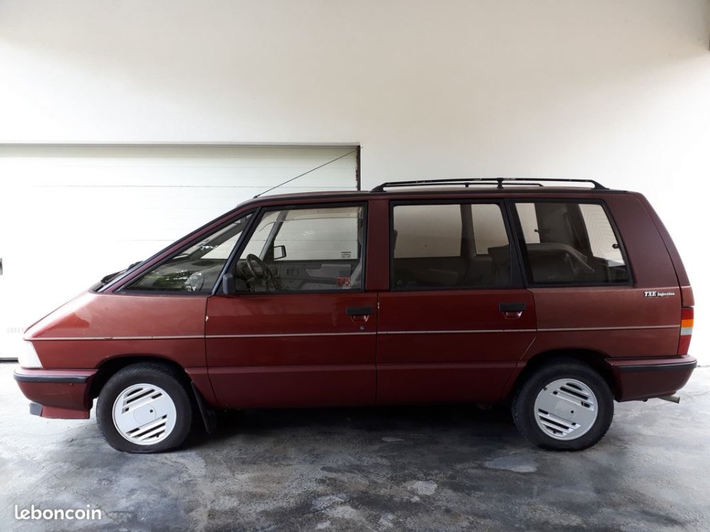

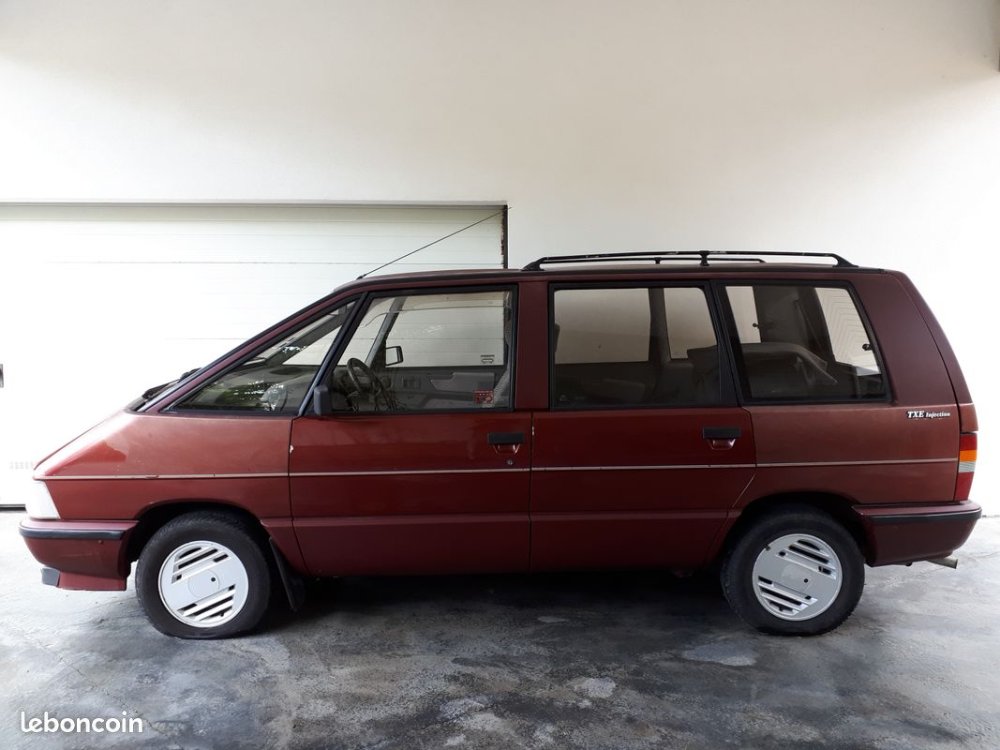

J'ai rater ce magnifique exemplaire

Il a été finalement vendu ? Je te conseille de suivre la rubrique petites annonces et de tirer vite... Les beaux partent très très vite...

celui là avait au moins une peinture à refaire. ça revient assez cher. C'est mieux d'en trouver un repeint ou peinture en parfait état.
de plus, i n'avait pas du rouler depuis longtemps vu l'état du pneu AVG.
