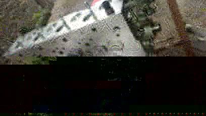

Je viens donner des nouvelles de la Bête de Douai qui a un peux évoluer !
Je voulais le présenter à tous lors d'un future rassemblement entre nous mais il n'y a pas eux d'occasion depuis Lohéac !
Il a eu le temps de changer de couleur !! Mais il y a eu les dures heures de démontage et ponçage avec mon père !!
D'ailleurs un grand merci a mon père qui n'a jamais compris PK je voulais un espace et PK je dépensais tous mes salaires d'apprentie dedans mais qui a su quand même m'aider à réaliser mon rêve.
La partie découpage du toit pour accueillir les nouveaux toits ouvrants était la plus stressante !
Après avoir tout poncé direction peinture!!
Le Gamin :lol: :lol:

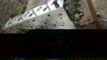

Ensuite le remontage !!! La beaucoup moin drôle :roll:
Et voila sa couleur final ! Un jolie Bleu :D
