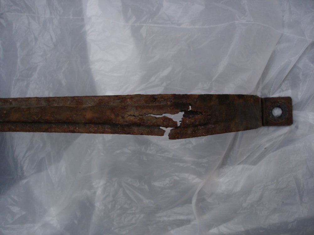

C'était le mauvais état de l'arrière des deux sangles de réservoir.

Effectivement plus qu'urgent , si on prend une cinquantaine de kilos de gas oil , il n'aurait pas été là
