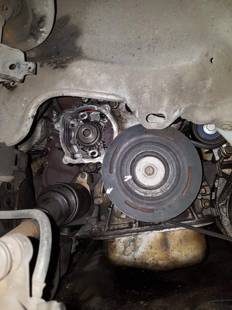

Voilà c'est mon tour. J'ai un bruit au ralenti du pignon de pompe à eau. Je l'ai changé ainsi que la pompe à eau, mais au remontage je m'aperçois que le jeu inter-pignon est toujours là. Le pignon qui est vendu aujourd'hui est à petite denture et de ce fait il ne reprend pas la partie du pignon menant avec son pignon de contrainte.
Lorsque je mets la clim ou j'augmente au dessus de 1500 tr, le bruit disparaît. Il n'est pas constant mais il le fait uniquement à chaud 2 fois sur 3. Le bruit est du type castagnettes localisé au niveau pompe à eau (au stéthoscope) mais sur une cascade je m'en méfie. Avant d'aller plus loin je veux être sûr d'avoir bien localiser le problème.

Justement lorsque j'ai acheté l'Espace, j'avais sorti centaines notes techniques dont celle-ci. Du coup j'ai mis le pignon préconisé (petite denture), depuis j'ai refais entièrement la cascade en neuve (200 000 km) dont celui là à petite denture.
J'ai jeté le pignon d'origine (large denture), en 2008 (je m'en mords les doigts maintenant).
Du coup je voudrais retester avec ce pignon pour voir si le bruit de crécelle disparait.
Il n'est pas constant et seulement au ralenti à chaud. A la moindre accélération il disparait ou en mettant la clim.
Je voudrais éliminer le bruit (si il vient de là) en mettant la partie tension du pignon menant mais il faut un pignon qui reprenne cette partie donc à large denture.
Le pignon menant n'est pas marqué, vérifié au changement de pompe à eau qui je croyais avec du jeu.
Voilà ou j'en suis.

Suite à ton racourci, j'ai relu la réponse que j'avais fait sur le sujet mais là le bruit qui ressort ressemble à un bruit de crecelle et non un bruit de pignons usés mais il est toujours possible que je me trompe. De plus il résonne très fortement avec le couvercle de la pompe à eau.
Mais ce n'est jamais évident de mettre le doigt sur la vrai cause. Je procède donc pas élimination mais je ne veux pas que ça me coûte une fortune car au pire je ressortirai le moteur j'ai un bi-masses qui n'attend que ça.

Bon bin voilà, problème résolu, le bruit venait de la poulie damper et non de la cascade de pignon. Pourtant je l'aurais juré, à la vue de l'état de la poulie.
Aucune craquelures aucun décollement de caoutchouc non seulement une partie filtrante bien fatiguée qui ne faisait plus son travail de filtrer, mais au contraire amplifiait les vibrations avec en prime le bruit de pignons.
