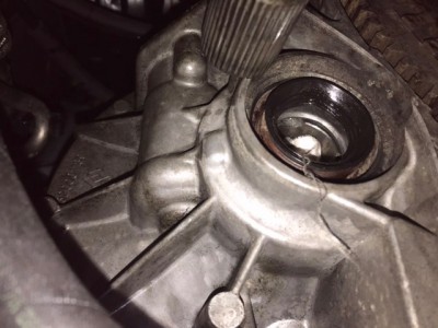

J'ai une fuite d'huile au joint SPI (ou Simmering) de l'arbre de transmission droit, coté boite de vitesse. Là où ça rentre dans la boîte à vitesse.
Par contre je ne suis pas sûr que cette partie est complète dans mon Espace 4 2.2 dci, je vois un manchon cylindrique blanc qui se balade sur l'arbre de transmission et j'ai l'impression qu'il manque une fixation ou une manchette ?
Quelqu'un aurait une photo de cette endroit et je pourrais voir ce qui manque chez moi ?
Voici une photo pour expliquer :

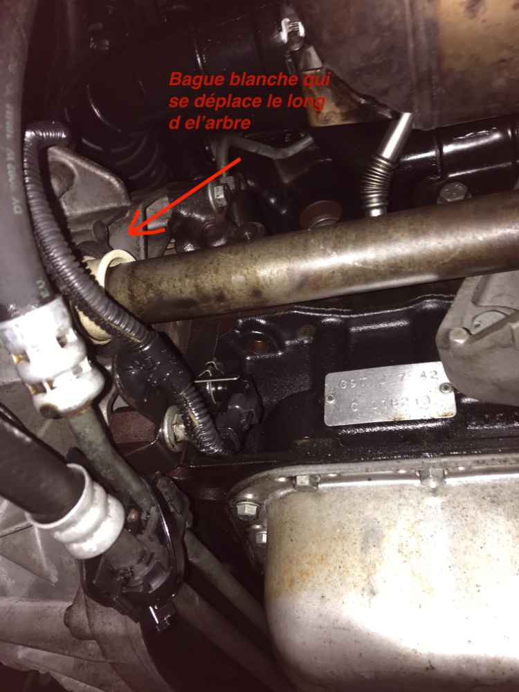

La bague blanche ne sert qu'au montage du cardan dans le joint spi pour ne pas l'abîmer (cette pièce n'est pas toujours fourni dans les marques adaptables) ; ensuite on la dégage du joint ; par contre, je ne sais plus si elle est immobilisée ou si elle se promène (on peut la couper au pire)... Pour la fuite, le joint est certainement HS.

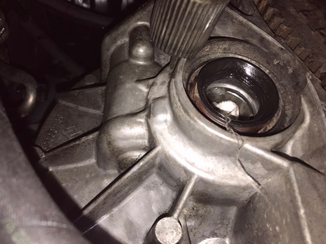

J’ai démonté l’arbre de transmission, mais je ne sais pas comment démonter/enlever le joint spi ?
Avez-vous une astuce ?
Voici une photo actuelle :

Tu fais 2 petit trous dans le joint, diamétralement opposés, attention de ne pas déraper sur la boite en alu.....
Tu mets 2 vis dans les trous , en faisant toujours attention à la boite, et tu t'en sers pour tirer le joint

J'ai enlevé la bague blanche de montage.
Pour la protection de la zone, j'ai compris qu'il n'y avait pas de cache de protection dédié, mais par contre à ma Renault il manque dessous la grande plaque qui protège l'ensemble du moteur. Je vais en faire une en tôle d'aluminium.
Pour l'instant j'ai changé ce Simmerring et tout c'est bien passé, achat à l'agence Renault, CHF 38.- ... !
Je ne peux pas encore rouler à cause de mon problème de frein qui ne passe pas le contrôle technique.
