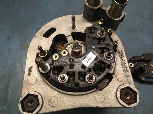

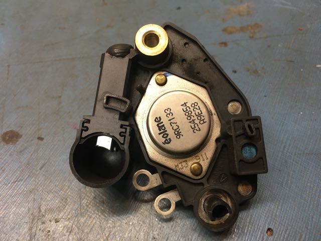

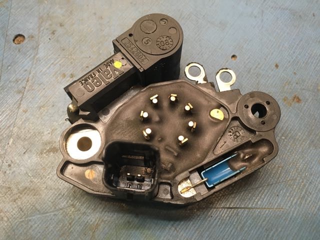

J'ai le nettoyé, et je vois que visuellement il semble ok, même le régulateur…(voir la photo)

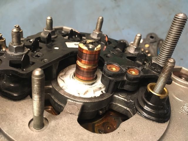

Au niveau carbone-balais, ils semblent ok (ou pas? voir la photo)
Regulateur
Regulateur
Regulateur
Regulateur
Quoi je dois faire?
Quels sont les tests à faire?
Je change les carbone-balais?
Je change seulement le régulateur?

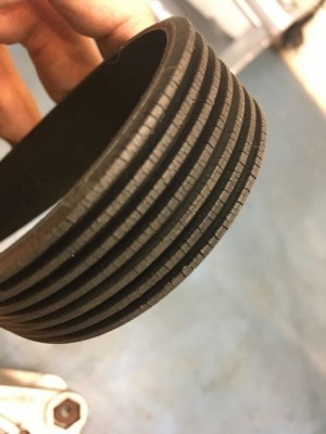

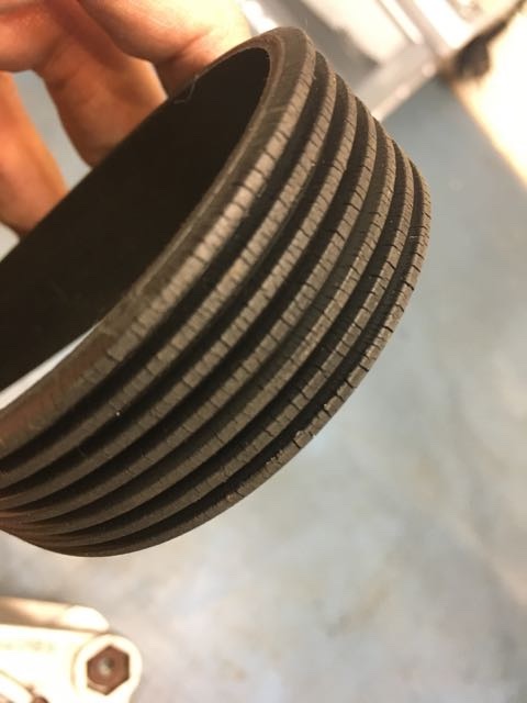

J’ai aperçu aussi que la courroie des accessoires, ell est foutu…question: le magasin internet de vos préférence?

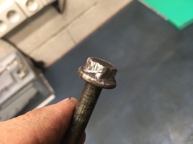

En enlevant le compressor j’ai tué aussi la tête d'un boulon…j'ai dû acheter un outil extracteur...

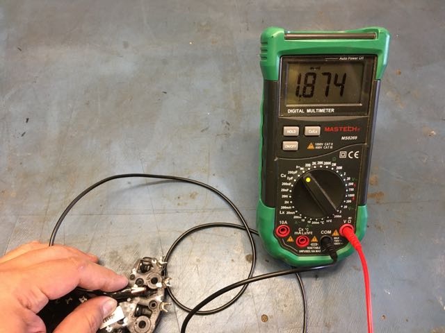

  • Quand j'ai fait démarrer mon Espace, le 15 février, il y avait, 14.3 Volts à la sortie de l’alternateur.
  • Il y 3 semaines j'ai la fait démarrer, et un bruit différent a commencé à apparaitre de l'alternateur, et un petit odeur de quelque chose cramé, mais qui a disparu rapidement, et le voyant « Defaut Charge Batterie» comme message au TdB.
  • Quand j’ai commencé à démonter pour déposer l’alternateur, rien à dire sur la tension de la courroie d’accessoire, et rien à dire sur la poulie vilebrequin.

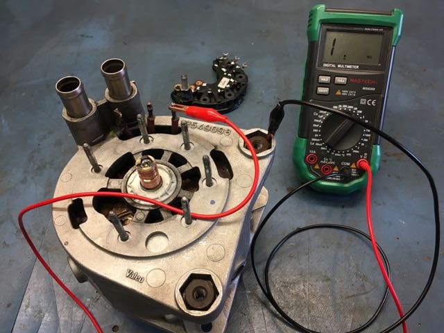

  • J’ai fait quelques contrôles: (a) Continuité entre les bagues collectrices du rotor: OK; (b) Pas de continuité entre les bagues collectrices et le corps de l’alternateur (masse): OK
  • Inspection visuel sur le régulateur: RAS
  • Pas de continuité entre les fils du Strator et le corps de l’alternateur (masse): OK

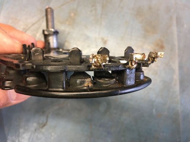

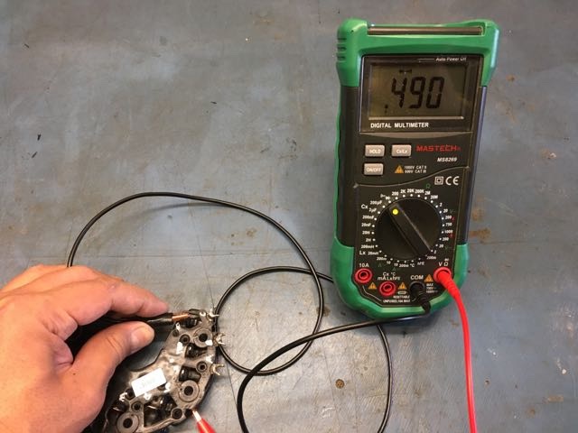

  • Inspection visuel sur le pont de diodes: PAS OK (regarder les photos), test diodes: PAS OK
    La valeur 1,874 V est bien sur le diode qui semble avoir explosé dans la photo.
Donc, j’ai vais acheter un pont de diodes et nouveaux balais charbon, et voir si ça marche.
