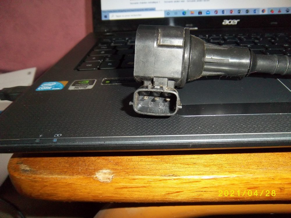

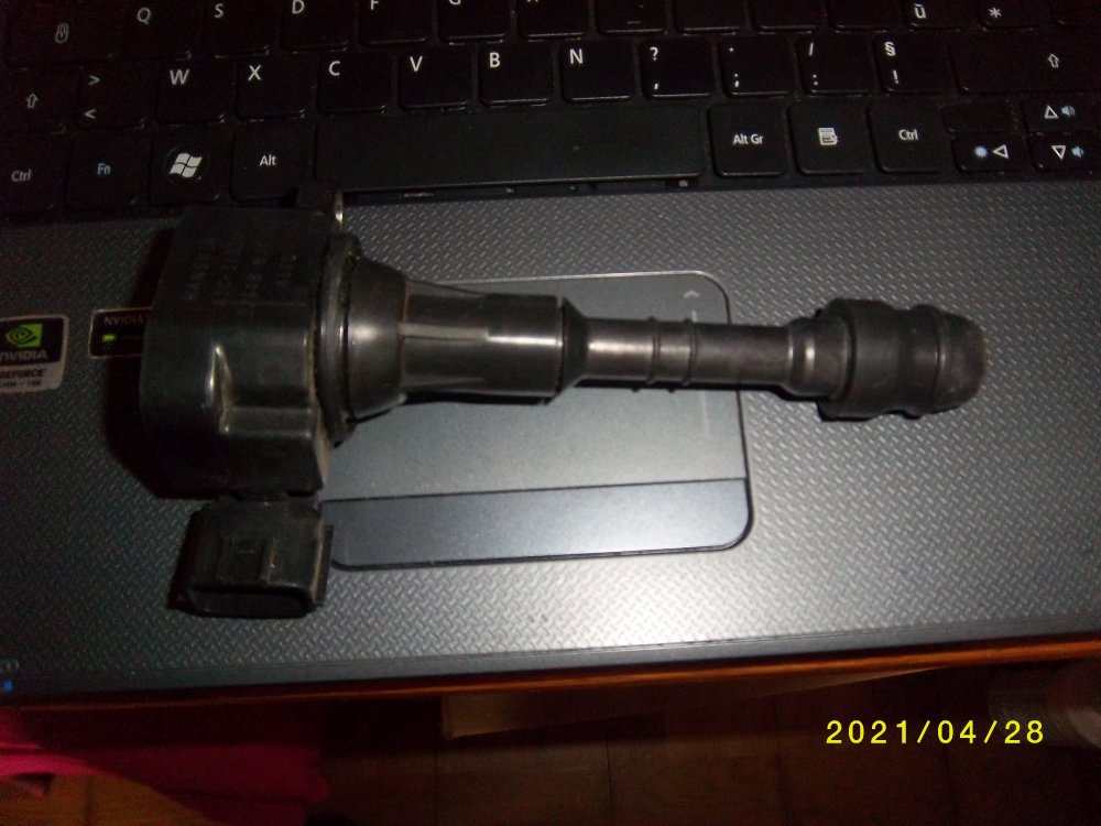

J'ai les anciennes bobines du "4", et l'une d'entre elles était défectueuse.
Dans le doute, j'avais changé les 6 pour être tranquille.
A présent, comme j'ai du temps, j'aimerais arriver à trouver la bobine défectueuse par moi-même.
Comment s'y prend-on, et avec quel matériel ?
Merci par avance ! :)

c'est avec l’ohmmètre.
mais le pb des bobines, c'est souvent que froide, les mesures seront bonne, mais en chauffant, le faux contact se fait, et elle ne fonctionne plus.
le moyen que j'ai de trouver celle hs, c'est intervertir l'une après l'autre.
Mais concrètement, quand une bobine lache, les autres suivent, donc autant changer le tout en une fois, cela évite de perdre du temps.
cela n'empèche pas d'identifier celle hs, et garder le autre pour dépanner un pote.. ou soi même..

Quelles sont les valeurs, à l'ohmètre ?
Et surtout, comment fait-on ?
Messages : 9060
Re: Comment contrôler des bobines d'allumage ?
en général, le primaire très faible (0,x ohm), le secondaire fort.
il faut identifier le primaire (2 pins sur les 3 dans le connecteurs), le secondaire étant la 3 pin et le coté relier à la bougie
si une des valeurs est hors norme (circuit ouvert en général), alors c'est hs.
tout ça c'est de la théorie... car en pratique n'est pas fiable, sauf si la bobine est totalement hs.
après tu as le vieillissement du bobinage, qui ne sera pas mesurable avec les outils courants, et vu qu'on ne connait pas les valeurs d'origines... (il faudrait mesurer l'inductance..).
