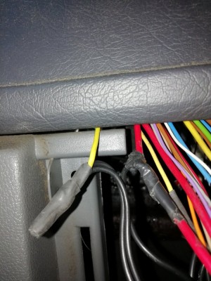

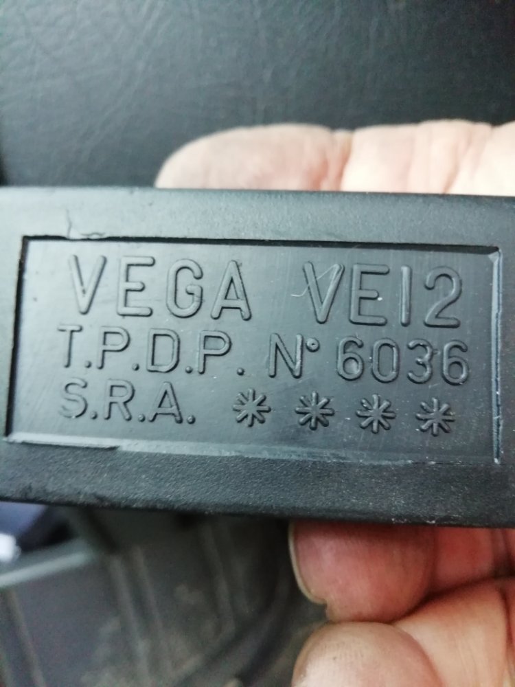

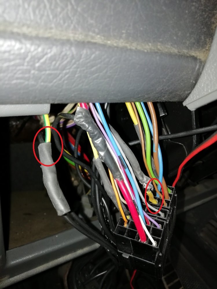

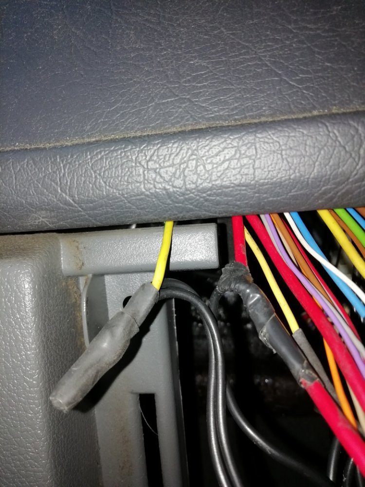

Salut , j'ai répondu à ton MP , qui dit que je ne pas regarder en ce moment ,mon espace est en rade sur le parking chez le véto à 18 kms de là ,(fuite d'essence sous la voiture, durite percée)où ,j'emmenais mon chien décedé hier pour crémation ,bref ,j'ai pas de chance en ce moment !!
mets des photos de ton boitier alarme aussi ,on verra si c'est le même genre
- Messages : 166
- Finition : Hélios
Re: Problème de démarrage
voici celui de mon espace II essence
