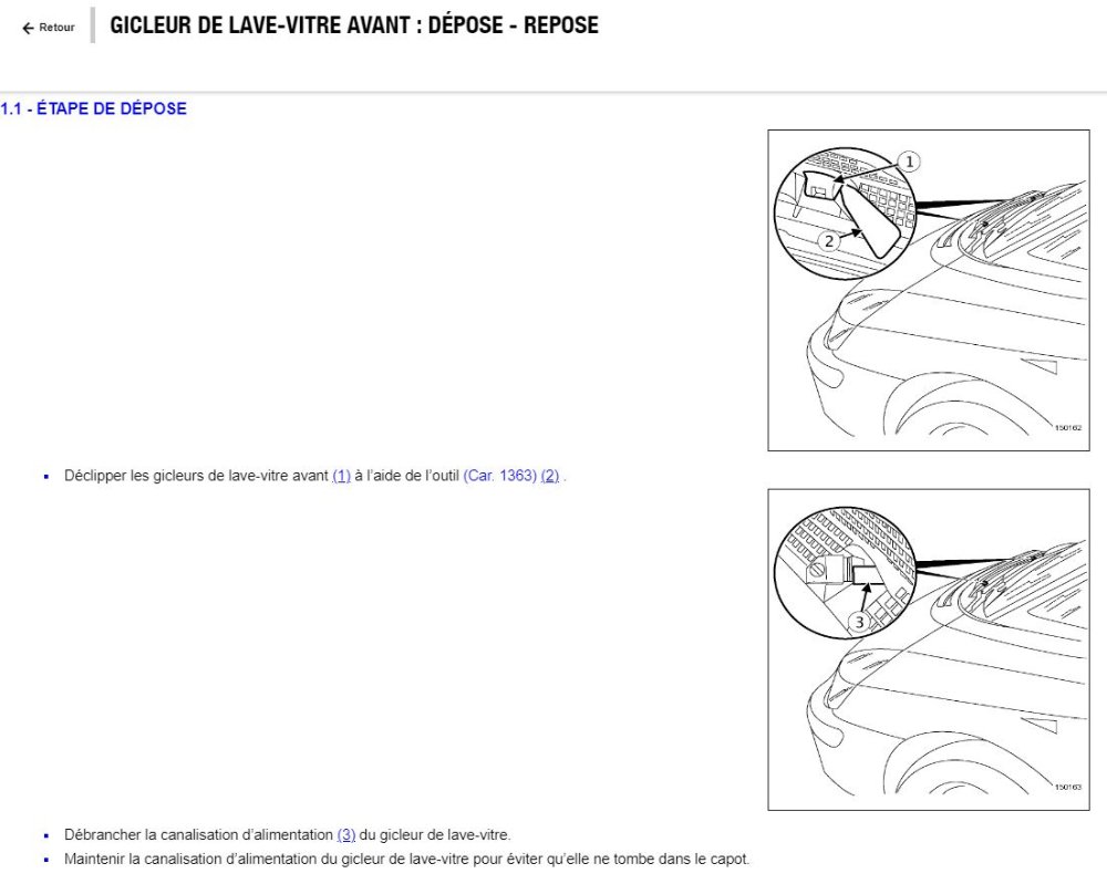

Voilà le montage sur la Vel Satis,
C'est le même sur Clio et autre, 2 ergots à pincer, et ça sort.
Mets-nous une photo, ça peut aider aussi !

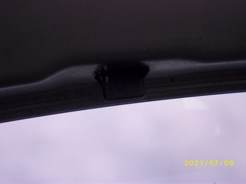

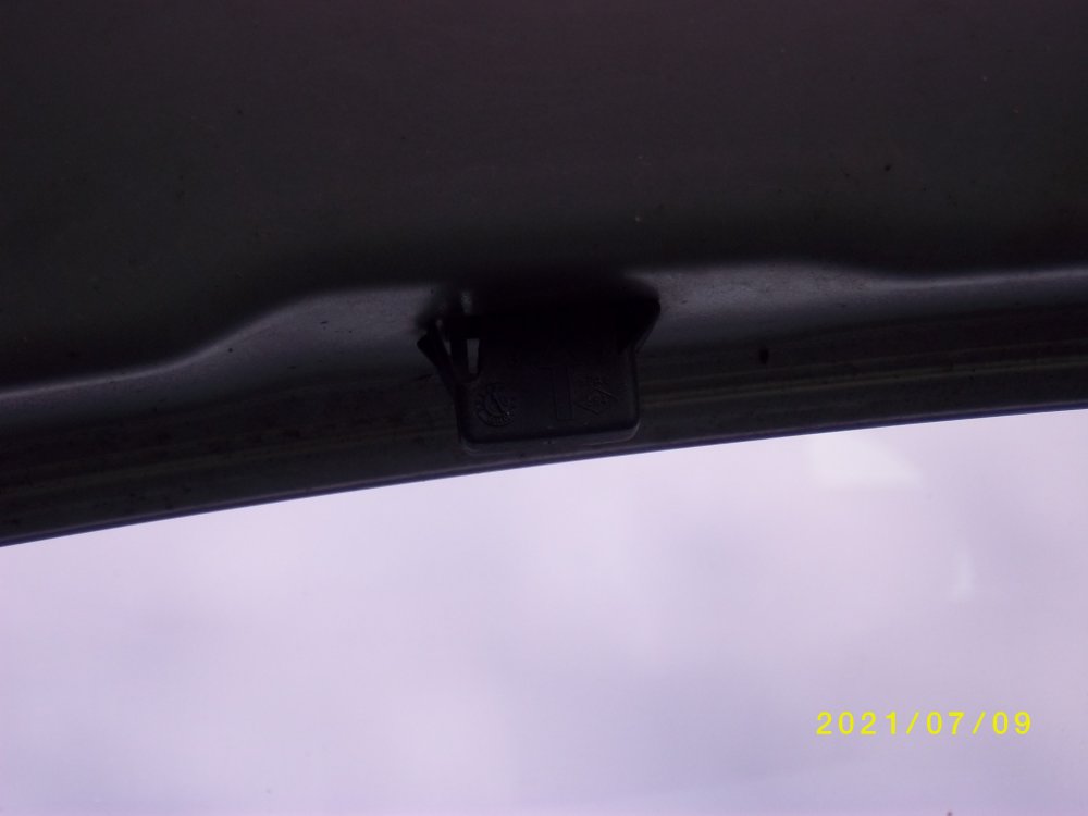

En l'absence de réponse explicite je m'y suis collé et ça n'a rien de vraiment simple, on se demande la pertinence de concepteur, franchement un gicleur de lave-glace ça doit pourvoir se nettoyer facilement...
Ce n'est pas 7 vis mais 6 vis accessible capot ouvert, une fois dévissées ça bagote un peu c'est tout. Après il y a 4 ou 6 ergots a faire sauter pour déclipper la partie plastique peinte qui tient les fameux gicleur, faut y aller doucement rapport a la peinture et utiliser une cale en plastique et forcer un peu quand même. Au milieu il faut forcer un peu plus pour dégrafer les boutons plastique qui son fixés sur cette pièce en plastique qui fait la largeur du pare-brise.
Après tout vient facilement évidemment nettoyer le gicleur n'est pas simple et l'air comprimé est appréciable.
Pour ce qui est du conseil évitez de faire comme moi qui utilise l'eau qui sort du sèche-linge avec quelques peluches assez fines.
J'ai donc vidangé le réservoir du lave-glace et remis de l'eau distillée du sèche-linge mais filtrée cette fois...
A bon entendeur...
Bref
A bon entendeur...

Merci "Gercofis".Gercofis a écrit : 18 juil. 2021, 19:59 Merci question photo il y a mieux...
Bref
A bon entendeur...
Comme tu dis, un gicleur de lave-glace devrait se remplacer/nettoyer très facilement !
Puisque c'est obligatoire au Contrôle Technique qu'ils fonctionnent...
Et surtout, parce que c'est un basique de la SÉCURITÉ en effet !
Mais honnêtement, qui se soucie de "sécurité" chez les Constructeurs automobiles ?
Le but, c'est de générer du C.A. en après-vente...
J'ai le gicleur de lave-glace gauche (côté conducteur donc, comme par hasard) qui est un peu anémique.
Et j'hésitais justement à intervenir car ce n'est qu'après dépose de l'enjoliveur de baie de pare-brise du capot qu'on y parvient...
Puisque tu es parvenu à réaliser cette opération sans casse, je vais essayer aussi, à l'occasion.
Encore merci d'avoir confirmé ce que je craignais !
NB 1 : le sujet est un peu ancien, mais aurais-tu éventuellement fait quelques photos de ton intervention STP ? (si tu lis ce message un jour !) Photo des agrafes à enlever pour lesquelles il faut apparemment "forcer" pour les repousser... Merci !
NB 2 : je confirme n'avoir moi non plus trouvé aucun tuto sur Youtube (ni autre) pour cette opération...

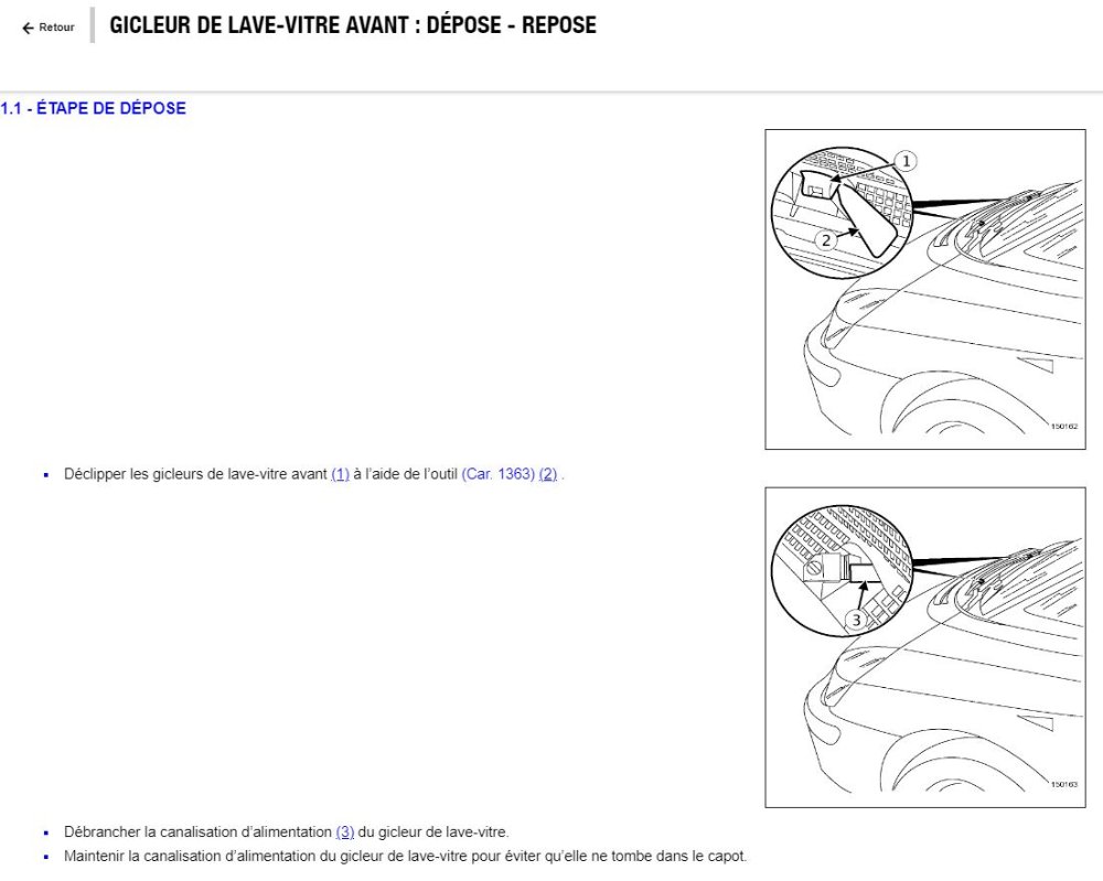

si ça peut aider.
C'est pas très détaillé
si ça peut aider.
