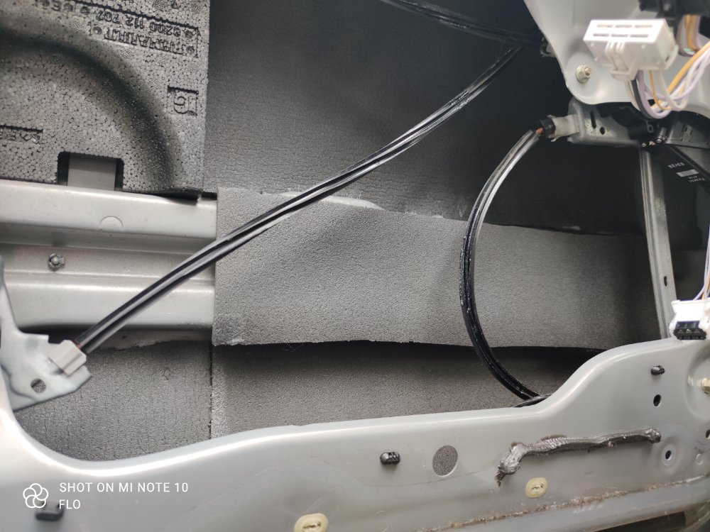

Comme dit en mp, si tu peux prendre un peu de temps pour isoler phoniquement les portes avant tu vas vraiment gagner en qualité sur le médium et le bas du spectre sonore. Ça et des hp de meilleure qualité et tu feras durer les trajets pour en profiterolivierd a écrit : 05 juil. 2021, 23:01 Merci Eaime et Florian

L'intérieur de la porte avec l'isolant :

C'est tout simplement un tapis de yoga décathlon collé à la colle néoprène en spray. Ça peut faire sourire mais ça marche vraiment bien et ça ne coûte pas cher du tout.

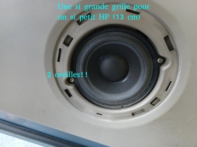

J'ai testé avec un CD, c'est pas trop mal, il y a des basses (rien avec la radio, d’ailleurs où est l'antenne???)
J'ai regardé à quoi ressemblent les hauts parleurs, ils sont spécifiques, petits, avec juste deux oreilles, et ce sont apparemment les mêmes à l'avant et à l’arrière... Et ça sature grave dans les graves!!!
J'ai regardé, on ne peut pas y mettre ceux du III... Je n'ai pas d'entrée aux ou alors elle est bien cachée!
Olivier
Olivier

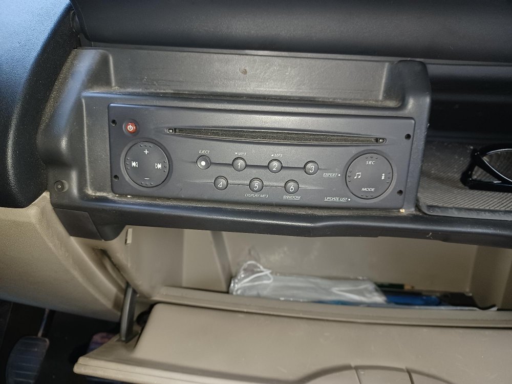

je ne comprends pas très bien comment fonctionne tout ce bazar... les HP font 13 cm et sont comme ça, identiques portes av et arr.
Le "poste" ressemble à ça, et est dans la boite à gants.
Il y a en plus la commande au volant et rien d'autres (à part les tweeters).
La fonction AUX existe sur la doc, doc qui ne comporte aucune image (!) (Gamme Radiosat)
D'ailleurs en regardant les photos des HP, c'est peut être à cause de seulement deux oreilles qu'ils vibrent autant... quelle misère! On n'a jamais vu des hp fixés par seulement deux points...
Olivier
