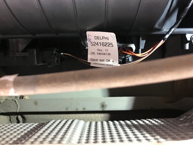

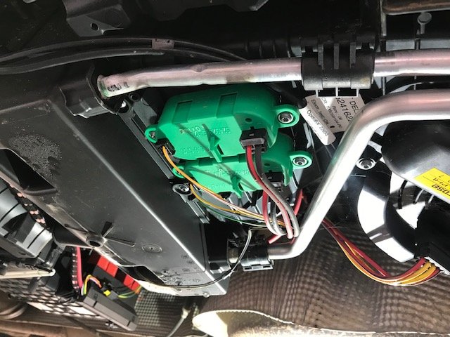

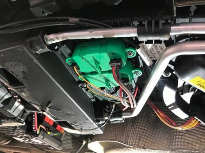

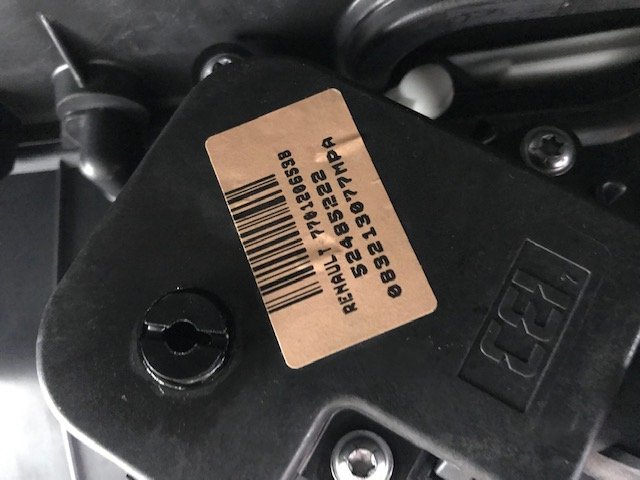

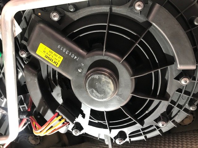

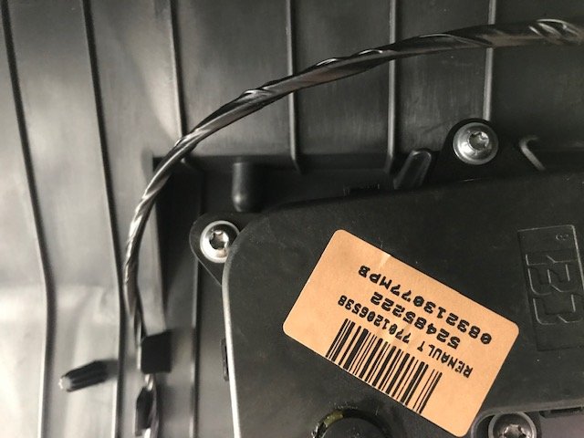

Re: Calculateur climatisation Espace IV ph 3

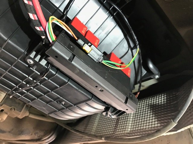

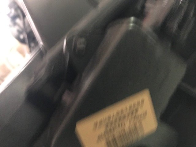

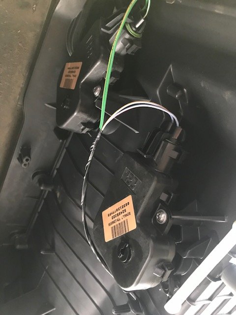

j'ai commencé le démontage photos en pièce jointes.
pas évidant avec les chandelles je confirme
par contre ils a 4 actionneurs faut-il changer les 4 ??
