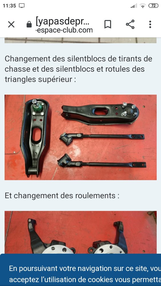

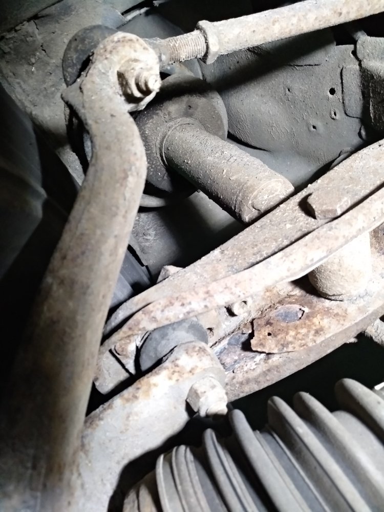

Bonjour, pitite question sur les triangles supérieurs, je doit les changer, oui ça va être compliqué, mais mon espace est de 91 un espace 1 phase 2, par hasard les triangles de l'espace 2 pourraient coller ? Je n'arrive pas a trouver a quoi ressemble des triangles supérieurs d'espace 2?
😁Par avance merci et sinon merci !
J'ai trouvé ces magnifiques photos sur le forum, je me permets de les utiliser pour avancer😊
Le modèle que j'ai est celui des photos
Par avance merci et prenez soin de vous !

bonjour, moi j'ai monté des triangles de Renault 25,c'est ok
bon courage A+

norma, puisque le AV du ph2 est dérivé de celui de la R25.
