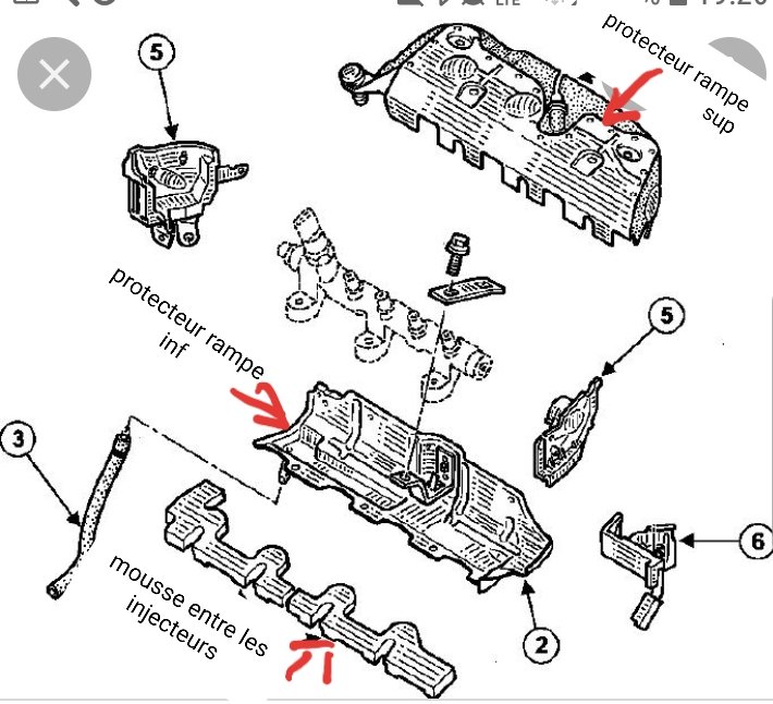

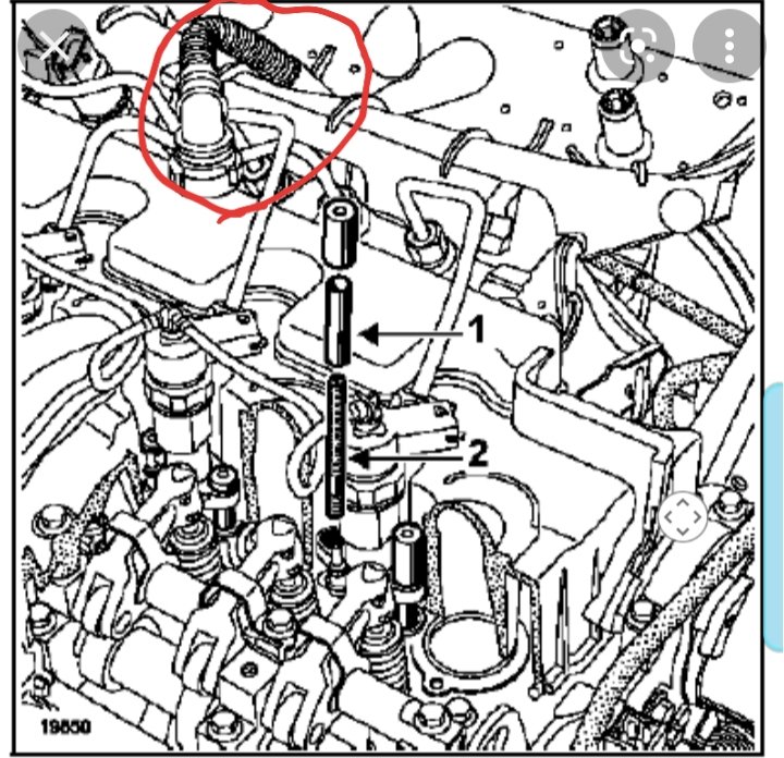

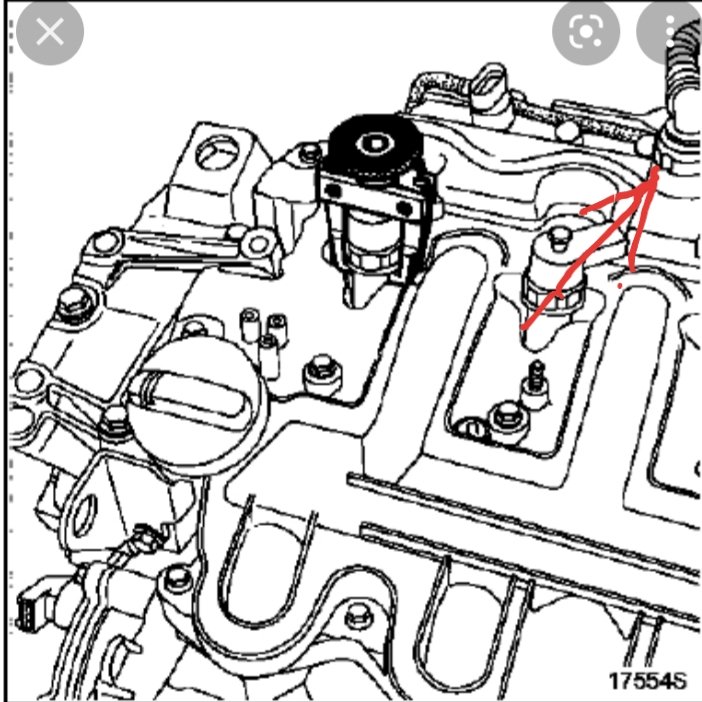

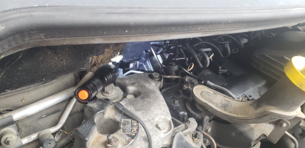

[attachment=1]20211109_193349.jpg[/attachment]
[attachment=0]20211109_192439.jpg[/attachment]
Ou alors c'est le répartiteur d'air qui est fissuré. Le decanteur d'huile des gaz carter fait partie du répartiteur donc si le répartiteur est fissuré à l'endroit du décanteur, l'huile de décantation peut fuir par cette fissure et ce retrouve récupérer dans le tuyau d'évacuation du protecteur rampe qui descend à droite juste au dessus de la traverse berceau AR.
Quand le tuyau (le 3 sur l'image 1) évacue du gazole ou de l'huile, ça déguise le hayon AR en passant par dessous et remonte avec les turbulences.
