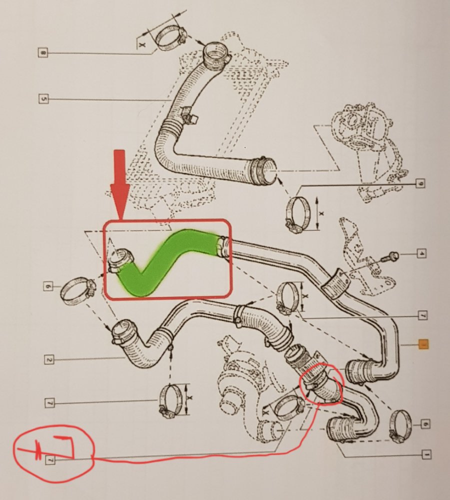

Bonsoir tout le monde.
J'ai mon espace 3 qui me donne du fil à retordre.
Impossible de trouver la durite ou manchon du circuit de suralimentation du turbo.
Quelqu'un peut il me dire la référence de la durite N 7 sur le schéma de suralimentation. Et aussi où peut on la trouver. Renault n'a pas l'air très coopératif. Véhicule trop ancien.
Et dire que je roule aussi en espace 5 et talisman. Je suis vraiment déçu du service après-vente.
Quelqu'un peut-il m'aider.
Un grand merci.
schema du circuit de suralimentation

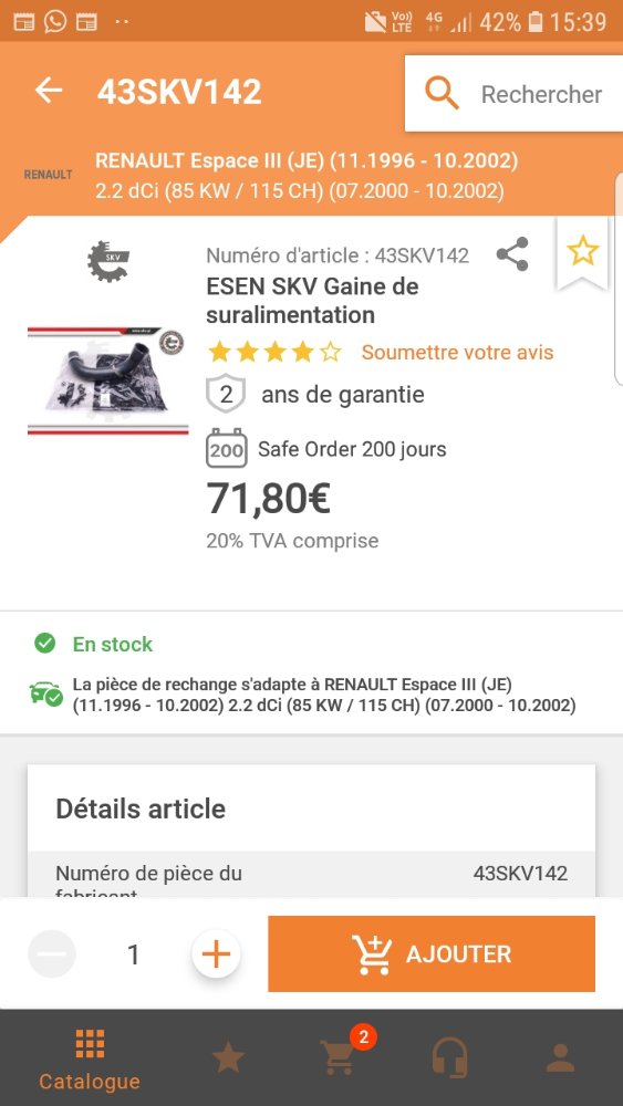

RENAULT pas la peine, internet j'ai trouvé ça sur AutoDoc
Ref 8200272949, je ne peux pas vérifier par rapport à dialogys. Elle ressemble étrangement conduit air entrée échangeur.
