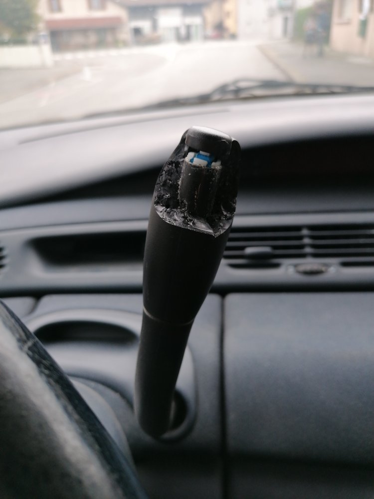

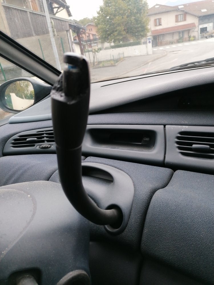

- Messages : 2442
- finition : 25 Th
- Année : 2011
Re: Fin de carrière
Voici l'état de mon levier de vitesse.....

Chtimi73
Quand je vois que le tien a 350000km, ça me fait regretter ce problème !
