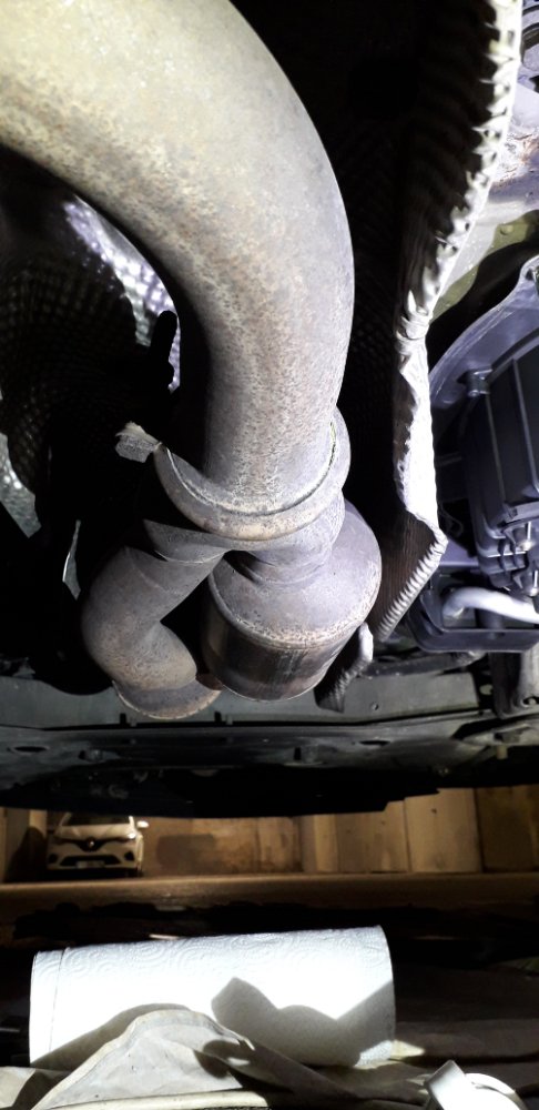

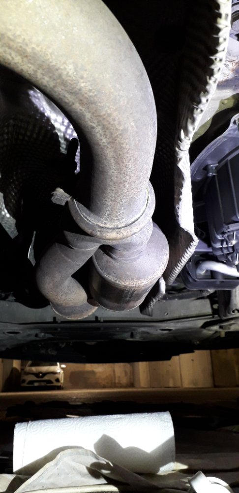

Lors mes séjours prolongés sous mon 3.5l ( :mrgreen: ), j'ai pu remarquer un "atroce" Y en sortie des catalyseurs.
Quelqu'un aurait-il essayé de le supprimer et de tirer 2 lignes au lieu d'une (oui il faudrait rajouter un silencieux mais il y a de la place sous le 3.5) ?
Le but serait de tirer quelques CV complémentaires même si l'admission d'air reste à l'identique.
A vos bons retours d'expérience.
Merci.

Tu peux aussi tirer 2 petites lignes et les faire entrer dans un seul silencieux.
Moi sur le mien je vais voir pour mettre une ligne plus grosse et modifier le Y, et 1 seul "silencieux". Il faut juste que j'arrive à trouver du temps et une boîte de tubage inox

Bjr,
J'ai regardé sous un Murano mais c'est la même disposition, dommage.
Concernant ton idée, faut changer le silencieux , non ?
EBo.
