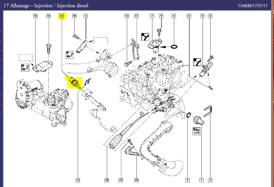

pièce n° 13 (sur mon 2.0 dci de 2008)
par contre je ne sais pas comment le tester.
