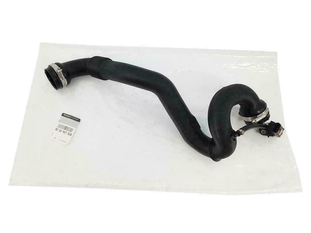

J'aurais voulu savoir l'emplacement de l'electrovanne de turbo sur espace 4 2.0 dci 150 de 2013.
Car j aurais voulu la tester car j'ai un defaut injection a controller et antipollution a controler qui s allume quand je mets la louche quand je m insere sur autoroute ou bien meme quand je suis au regulateur dans une cote.
Tout ça sans perte de puissance mais le voyant est la et je ne peux pu me servir du régulateur.
J arrive a l effacé a chaque fois ( p 0234) mais reviens sans cesse surtout par temps chaud.
J ai ete au garage lui a le code p2263 et me dit c est surement ma geometrie variable.
Mais j aimerais deja tester l electrovanne de turbo mais je ne la trouve pas.
Merci d avance de vos reponses et conseils

Alors apres maintes recherche l electrovanne se trouverait pas loin de la batterie si je me trompe pas?
Et avez vous des idées de ce qui pourrait etre en cause

Les trois pistes que j'envisage pour l'instant sont :
Durite d'air abîmée
Debitmètre qui déraille
Electrovanne HS
En l'occurence je te rejoins sur le souci d'électrovanne qui me semble être la cause la plus plausible -> dès qu'on met le pied dedans ou que l'on fait forcer le turbo et que celui-ci tente de déclencher la géo variable -> Bam injection à contrôler et on se retrouve en atmo à peiner dans la moindre montée... Seule solution paliative trouvée à ce jour : prendre un maximum de vitesse avant la montée pour gravir celle-ci pratiquement sans avoir à toucher l'accélérateur et donc contrer l'apparition du message "injection à contrôler" avec mode dégradé.
Si je ne dis pas de bêtise, l'électrovanne est contrôlée électriquement et distribue le vide produit par le mastervac. Il suffitait donc de remonter la durite qui en sort jusqu'à tomber sur cette fameuse électrovanne, pour le coup la seule fois ou j'ai eu à en trifouiller une elle se trouvait fixée sur le tablier au fond de la baie moteur.
Pas encore eu le temps de prospecter sur le 2.0 dci (je l'ai depuis moins d'un mois) mais si ça t'intéresse et que tu ne les as pas déjà je pourrais essayer de trouver les vues techniques sur Dialogys ?

en lisant cet article, il y est indiqué que ça peut être aussi dû au capteur de pression échappement:
https://fr.vermin-club.org/p2263-obd-ii ... rmance-973
je viens d'avoir encore une fois cette semaine les durites en caoutchouc du fap cassées, donc défauts "antipollution à contrôler" et "injection à contrôler".
mais par contre pas le même code défaut et pas de perte de puissance.
à vérifier, c'est rapide et gratuit, on ne sait jamais.

mon défaut était capteur en cout circuit, mais c'était juste les tuyaux qui étaient coupés.
vérifie juste les 10 cm du coté du branchement sur le fap, le caoutchouc sèche et devient cassant, celui de l'avant était franchement coupé, celui de l'arrière était fissuré sur plusieurs cm, dès que je l'ai touché, il a cassé.
le plus long est de lever la voiture pour se glisser en dessous

Bon je viens de jeter un oeil a premiere vue les durites m ont pas l air percé un peu seché mais pas percé.
Ms bon à bien reverifié avec un pont car je n ai plus qu une chandelle et j avais pas bien acces .
Mais le peu ke g vu ttes les durites ont l air ok

A tout hasard vérifier si la durite d'air n'est pas percée par dessous au niveau du collier .
Si c'est gras en dessous , une plume ou autre et quelqu'un qui accélère devrait confirmer la fuite d'air.

Bonjour 25 th ,
Merci de ton retour
Ou se situe cette durite ?
Est ce celle qui part de l intercooler et qui va sur le moteur au niveau du capteur map?
Merci d avance
Merci de ton retour
Merci d avance
