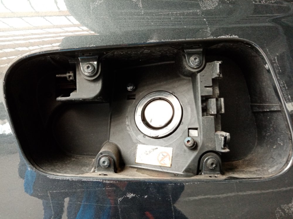

J'ai ma trappe à essence qui a cassé au niveau de l'axe.
Pourriez vous me dire comment démonter et changer la partie fixe au niveau de la trappe à essence ?

ce qui est visé se démonte..en théorie.
Il y à 5 vis visible et donc en les enlevant et en tirant vers soi, cette partie devrait se retirer.

La platine est placée derrière la carrosserie, je pense qu'on y a accès par l'intérieur du véhicule en dégarnissant le passage de roue. Les quatre vis visibles viennent ensuite plaquer le tout contre la carrosserie.

Devisse les vis torx et Il faut enlever la roue et demonter le passage de roue puis deboiter la goulotte et devisser la fixation de la goulotte ecrou de 13 je crois de memoire.
La trappe s enleve et se remet par le passage de roue.
L ayant changé il ya peu.

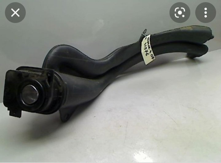

C est juste derriere ta trappe la ou le carburant se deverse, c est ce qui va au reservoir elle tiens avec les 2 petites vis torx qui sont autour de ton bouchon chromé sur ta trappe en photo.
Faut que tu demonte l ecrou de fixation de celle ci qui est situé sous le passage de roue en direction de la portiere pour pouvoir la bouger et sortir ta trappe.
C est pas compliqué mais l acces est un peu restreint

C est ça goulotte de remplissage juste derriere ta trappe
