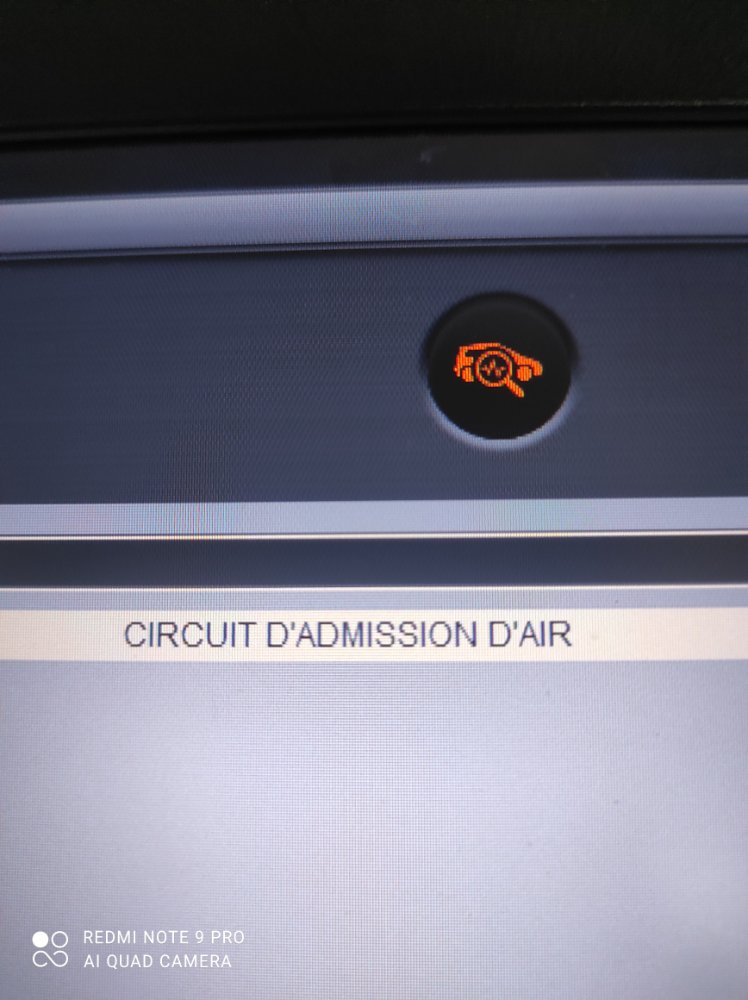

Bonjour j' ai tout branché j ai fait tourner le moteur voici les default qu il me marque je met les photo c est plus simpleImage

le message principal est circuit d'air : manque.
il faut controler le collecteur d'admission et commencer à en chercher un. c'est une maladie la dessus. le reste ca n'empeche pas de rouler

fkp 94 a écrit : 31 mai 2022, 18:43 le message principal est circuit d'air : manque.
Bonjour il a était changer l an passé neuf (enfin j espère qu il était bien neuf changé en garage )
fkp 94
Messages : 2166
Localisation : sud essonne
Re: Message vérifier injecteur
Message non lu par fkp 94 »
il faut le controler malgré tout.
