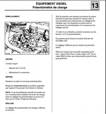

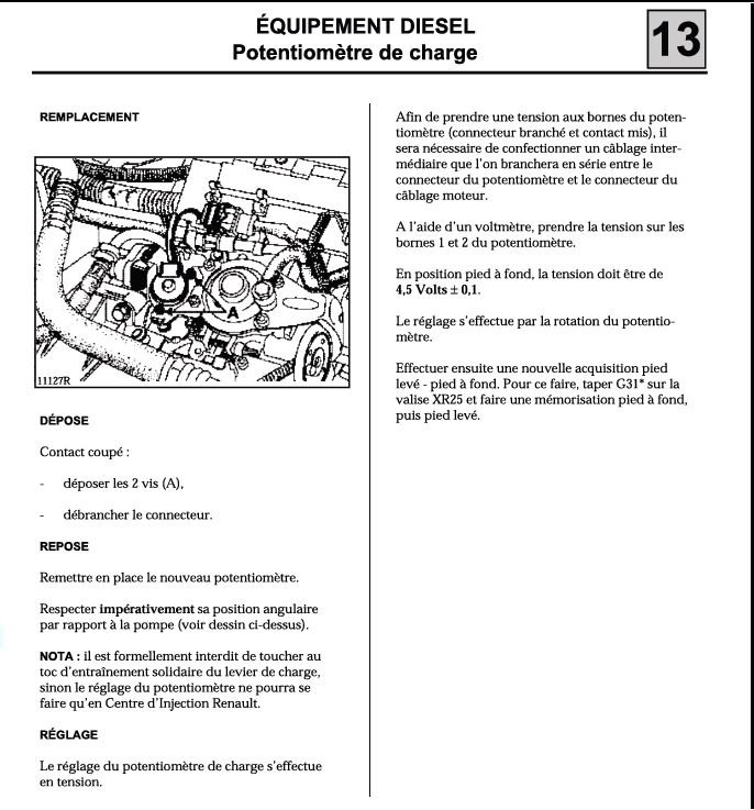

J'ai que cette image
on voit deux fils sur trois
Et une info pour mètre le capteur dans les clous
Si sa peut t'aider.
