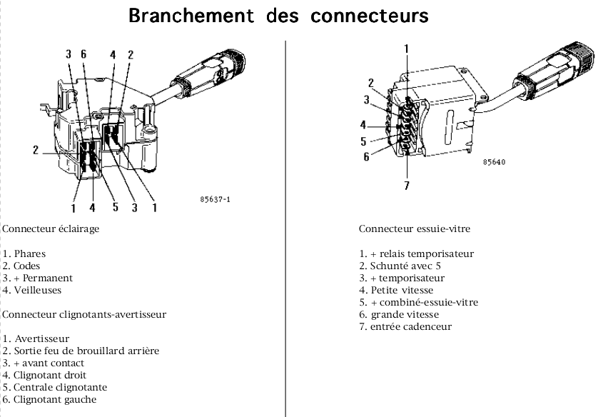

tu peux essayer de démonter le comodo et de tester la continuité entre ses contacts?
Si quelqu'un a les diagrammes de connexion pour valider, je dirais entre 5 et 4 d'une part , et entre 5 et 6 quand tu commutes.

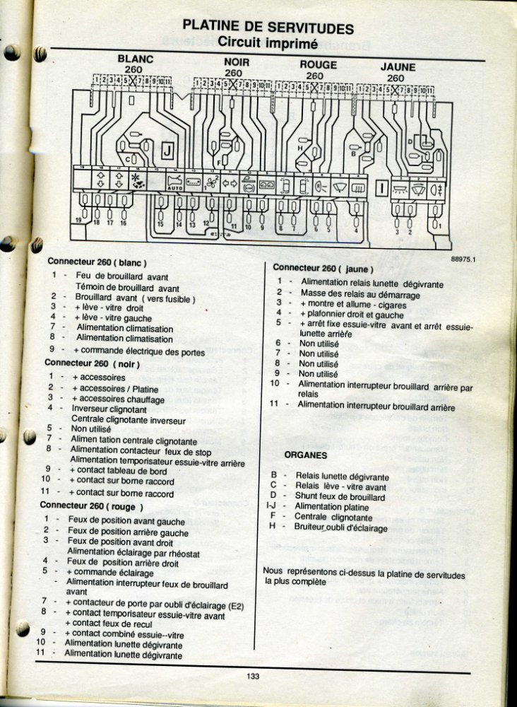

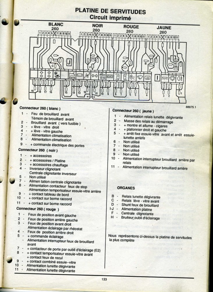

ça sent la platine fusibles du coté connecteur noir , des pistes fatiguées voir grillées

Merci pour les pistes de recherche et la doc.
Pour la platine a priori il n'y a pas d'autre problème de connexion. J'ai vérifié, tout fonctionne, le klaxon, le ventilateur, les feux stop, veilleuses etc.
Je pense à la centrale des clignotants sur la platine, c'est une pièce commune entre les clignotants et le warning. J'en avais une autre donc je l'ai changée mais pas de modification. Ou alors les 2 pièces sont défaillantes. Peu probable mais pas impossible.
