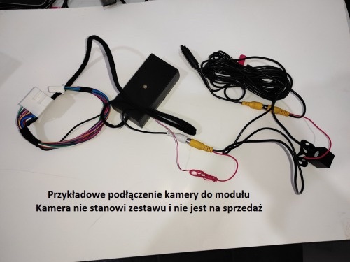

Je souhaiterai donner un coup de jeune a mon espace 4 de 2011 version initiale, c'est a dire lui monter une camera de recul , je précise que sur le net j'ai vue plusieurs tutos sur le sujet et même trouvé un site polonais qui avait le kit sans couper de fil simplement un harnais de connexion permettant de monter cet accessoire. Avec ma chance ce kit ne se fait plus ......
Quelqu'un a t il déjà rencontré ce problème n'ayant pas envie d'installer un écran supplémentaire sur le tableau de bord n'y de mettre 358€ pour le kit video .

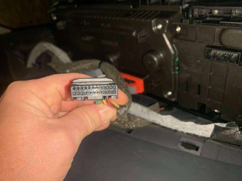

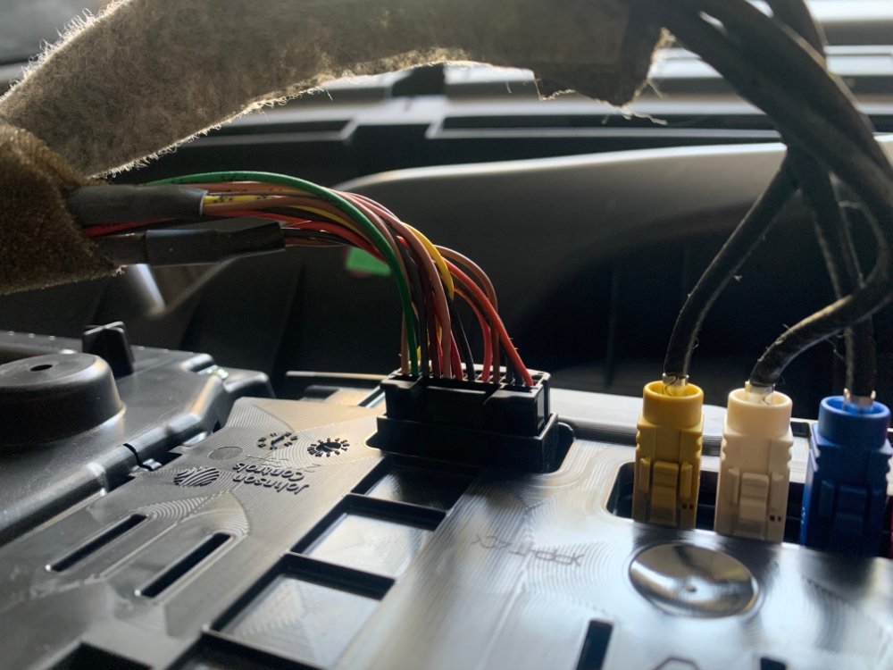

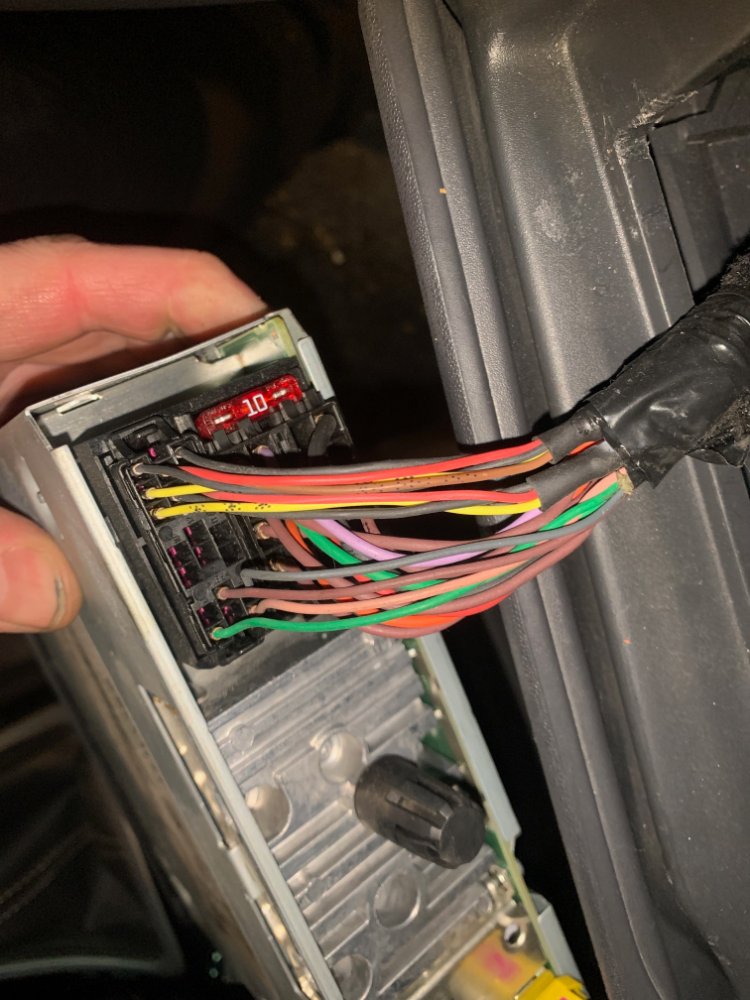

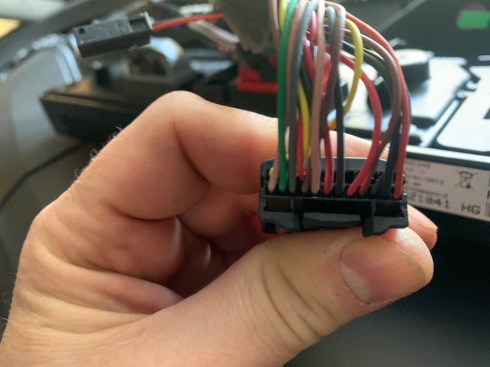

j'ai du mal a m'y retrouver par rapport a ma version.
mes connecteurs ne correspond pas.
quelqu'un a déjà rencontré cela ?
Merci de votre attention.

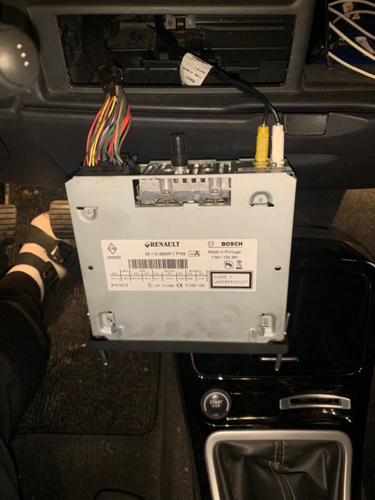

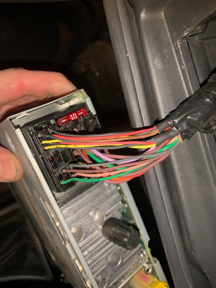

et derrière l'autoradio :
