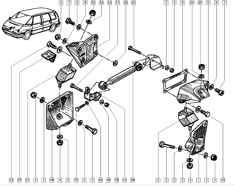

le vérin anti-basculement c'est la pièce n°20 dans ce dessin (ref: 7700776791), on voit les fixations donc ça peut te donner une idée du montage: Peut être a-t-il été enlevé lors d'une opération sur la boite/embrayage ?

merci pour ton éclaté, je l'ai sur la revue technique mais beaucoup moins détaillé que sur le tien.
Bonjour Marc06, j'ai déjà vu plusieurs fois ce genre de réponse en parcourant le forum, mais j'aimerai en remettre un comme à l'origine.
Comment savoir savoir exactement où va la pièce n°14 c'est la fixation sur la culasse j'imagine comme j'ai pu le lire dans le forum.
Pouvez-vous me dire exactement où se fixe cette pièce ?
Je n'arrive pas à comprendre comment elle se fixe sur la culasse.

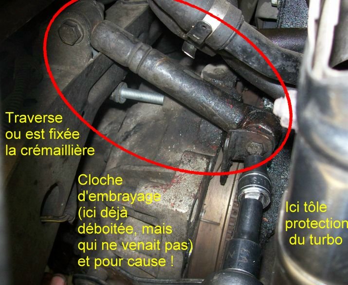

voila un petit clichés provenant de l'excellent site de notre ami Jean-Luc.(les pannes de l'espace 91)

Je te remercie beaucoup pour cette photo donc l'amortisseur est fixé entre sur la traverse et la boîte de vitesses et non entre la traverse et la culasse, ça change tout du coup.
Vraiment merci pour ce cliché.
