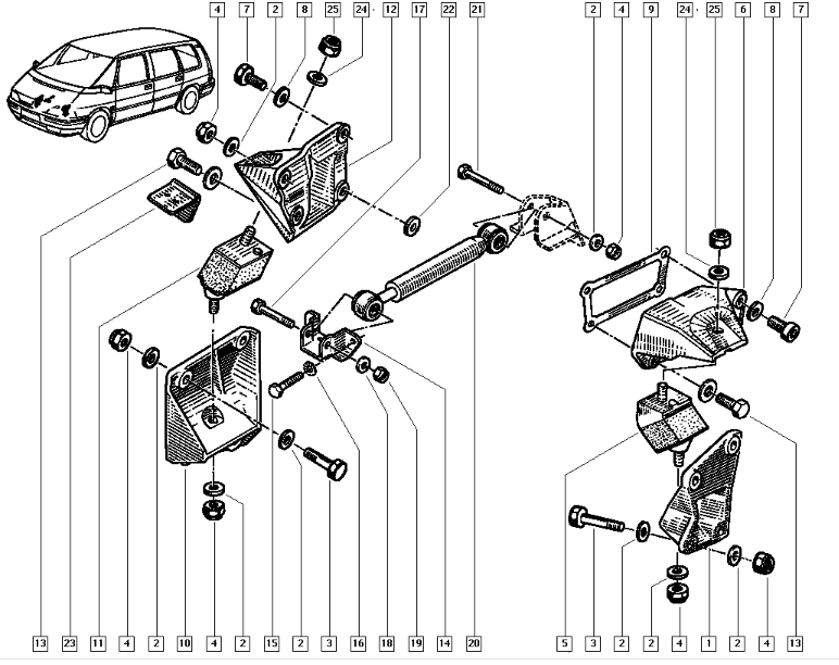

je viens vous demander de l'aide et des infos sur l'amortisseur arrière moteur anti basculement fixé entre la culasse et la traverse qui supporte la crémaillère de direction, celui qui ressemble à ça : https://www.piecesdiscount24.fr/294735-stabilus
Je suis en pleine restauration de mon espace 2 2.1 td, je viens de m'apercevoir que je n'ai pas l'amortisseur anti basculement moteur arrière, je voulais savoir si certain d'entre vous ont des photos de la fixation qui est sur la culasse à l'arrière car je ne l'ai pas non plus.
L'ancien propriétaire avait dû l'enlever du coup je ne sais même pas à quoi ressemble cette fixation sur la culasse.
S'il vous plait j'aurais besoin de photo pour pouvoir chercher en casse ou la refaire moi-même afin de remette cet amortisseur.
Je vous remercie d'avance pour les réponses que vous m'apporterez.

le vérin anti-basculement c'est la pièce n°20 dans ce dessin (ref: 7700776791), on voit les fixations donc ça peut te donner une idée du montage:
Peut être a-t-il été enlevé lors d'une opération sur la boite/embrayage ?

Bonjour Sigma,
merci pour ton éclaté, je l'ai sur la revue technique mais beaucoup moins détaillé que sur le tien.
Bonjour Marc06, j'ai déjà vu plusieurs fois ce genre de réponse en parcourant le forum, mais j'aimerai en remettre un comme à l'origine.
Comment savoir savoir exactement où va la pièce n°14 c'est la fixation sur la culasse j'imagine comme j'ai pu le lire dans le forum.
Pouvez-vous me dire exactement où se fixe cette pièce ?
Je n'arrive pas à comprendre comment elle se fixe sur la culasse.
Merci à tous les deux pour vôtre réponse et au plaisir de lire les autres.
Xav

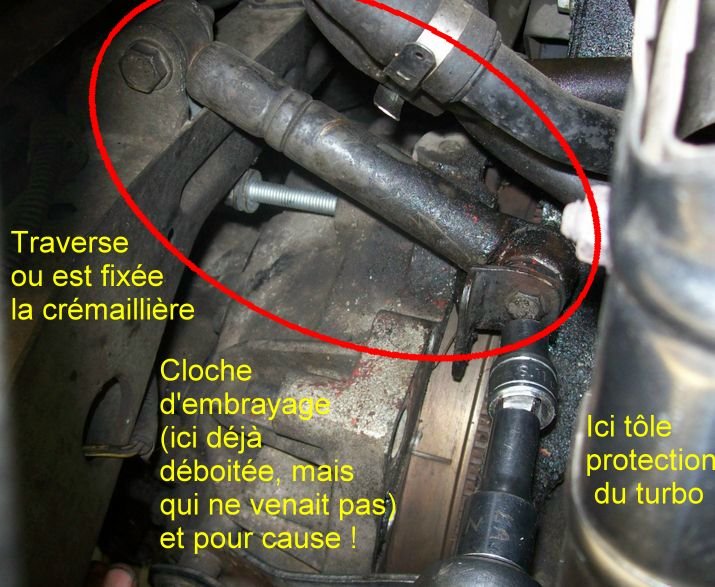

voila un petit clichés provenant de l'excellent site de notre ami Jean-Luc.(les pannes de l'espace 91) :idea:
Xav44420
Messages : 95
Enregistré le : 07 déc. 2013, 18:46
Re: Amortisseur anti basculement entre culasse et traverse
Message non lu par Xav44420 »
Bonsoir Bédouin,
Je te remercie beaucoup pour cette photo donc l'amortisseur est fixé entre sur la traverse et la boîte de vitesses et non entre la traverse et la culasse, ça change tout du coup.
Vraiment merci pour ce cliché.

Bonsoir The Stone,
Désolé je n'avais simplement pas compris qu'il fallait écrire en toute lettre, il ne faut pas se mettre en colère pour cela.
Comme je l'ai dit je vais essayer de m'en souvenir pour une autre fois.
Et pour revenir à mes silemblocs moteur, quand j'ai soulevé le moteur à droite pour le changer, je me suis aperçu qu'il était cassé en deux dans le caoutchouc, ça explique peut-être pour je trouvais que le moteur bougeait beaucoup.
C'est pour cela que je pensais remettre l'amortisseur arrière, j'ai mon explication du coup 😉
Xav
