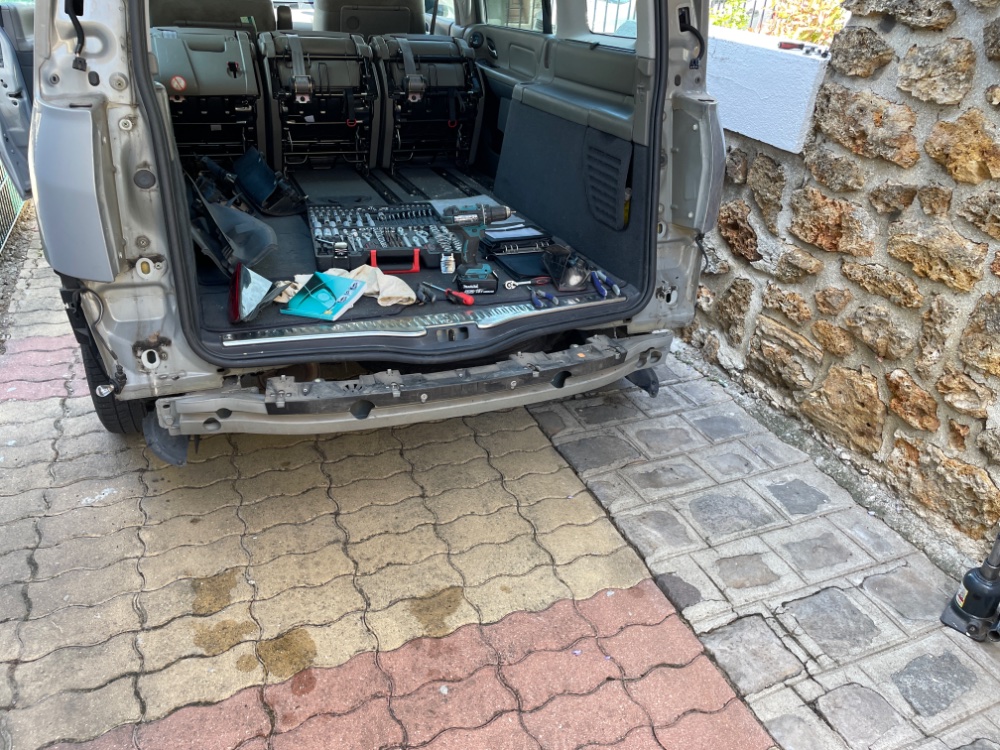

Mise à jour après quelques démontages: plus de radar , plus de feux. Pas d’atellage et ça saute encore.

Messages : 9060
Re: Comment trouver une panne électrique.
te reste plus que le capteur...
puisque plus haut il est signalé une panne sur cette pièce chez ledavidcom et vu qu'il existe un tuto, c'est que cette panne ne doit ètre si rare.
pour ma part, j'ai déjà changé pas mal de ces capteurs sur plusieurs renault différentes.

On peut le tester ce capteur ? Ou je le change directement ?
Je vais finir avec un tas de lego dans mon allée ;)
Grand espace 4 2005 essence 165ch finition initiale
Messages : 9060
tu peux le tester...mais vu le chantier, tu es plus fort en démontage qu'en test...
vu le prix du capteur... je pense que tu peux le changer directement.
