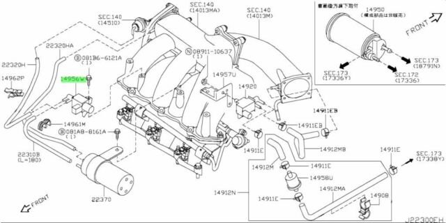

Les recherches internet sur nos 3.5 sont quasi infructueux, du coup, je me suis retroussé les manches:
Il y a une admission variable "VIAS" avec un volet mais qui est piloté..... pneumatiquement... 0 électronique
En revanche, il y a bien une électrovanne qui pilote pneumatiquement ce volet: reference dialogys: 149558J10A -> reference Nissan (gravure sur le plastique: Nissan K5T46673)
J'ai tenté de la débrancher et le defaut P0660 apparait avec injection à controler sur le TDB et tout disparait si je la rebranche.
C'est trouvable en adaptable à quelques dizaines d'euros (acheter chinois, acheter 2 fois...) mais un modele Genium Nissan coute entre 180 et 280€ !
J'ai tenté ma chance chez Renault et banco bingo ! 85€ TTC (je devrais avoir la piece sous 48h)
Pour la changer, rien de plus simple, suffit de retirer le cache moteur (celui marque 3.5 v6) et c'est sous nos yeux, pour une fois facilement accessible.
volet pneumatique: 14510
electrovanne: 14956
