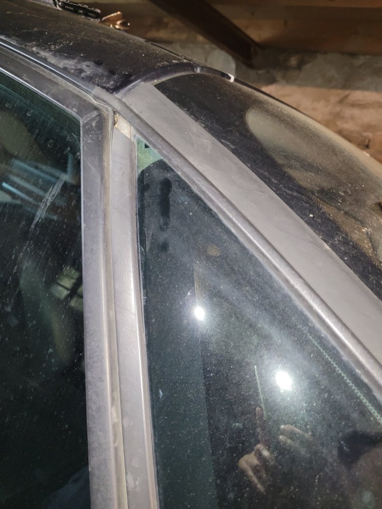

Voici les photos
Dites moi ce que vous en pensez,

la position de ton joint n'est pas terrible, il ne devrait pas y avoir de jour, le joint vient contre le rebord

la face que l'on voit doit être collée, par contre la face qui part dans le passage de porte, ne doit pas l'être, l'eau s'écoule derrière

Sur mon 4 je les ai fait recoller . Ce sont des baguettes enjoliveur coller par un double face ( faut du bon ) pour cacher le montage de la vitre sur la carrosserie .

oui double face spécifique, mon pote carrossier chez renault m'en a filé, le coté passager est décollé

Peu de chance alors que le joint de custode soit la source du problème alors, car il ne participe pas à l'étanchéité du véhicule, il sert de gouttière, comme dit plus haut.
Recollé avec de la colle à pare-brise pour ma part, uniquement sur le côté vitrage, là où était le double face d'origine.
