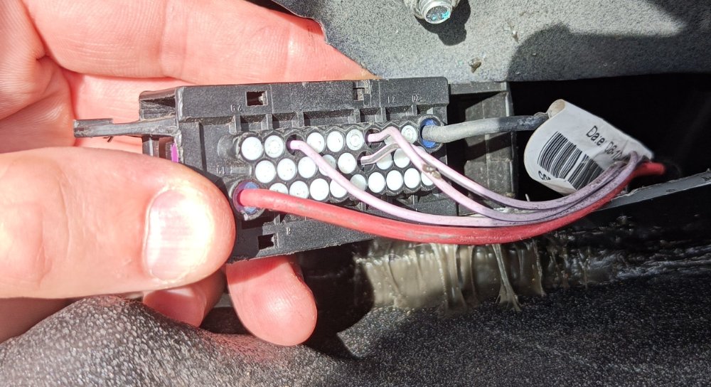

- à droite aucun soucis, ce fut plug and play mais le faisceau d'origine un peu court car le temic est fait différemment par rapport à celui d'origine, j'ai dû déclipser des passe câbles pour gagner un peu de longueur

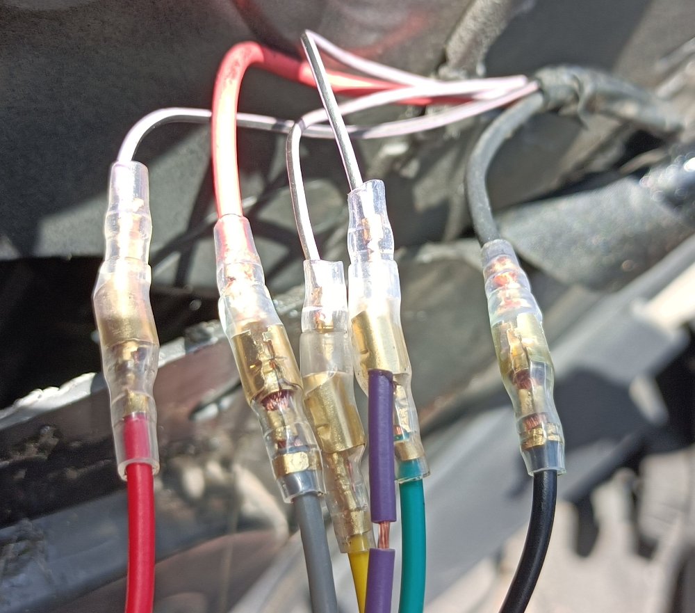

- à gauche j'ai coupé les 5 fils et mis des cosses et idem au bout de 5 des 6 fils de la prise
j'avais repéré un + et une masse (je ne me rappelle plus qui est qui, ce sont les 2 plus gros fils et je dirai bien + le rouge et noir la masse mais avec Renault :D )
concernant les autres j'ai fait au hasard et au final j'ai trouvé facilement en quelques minutes

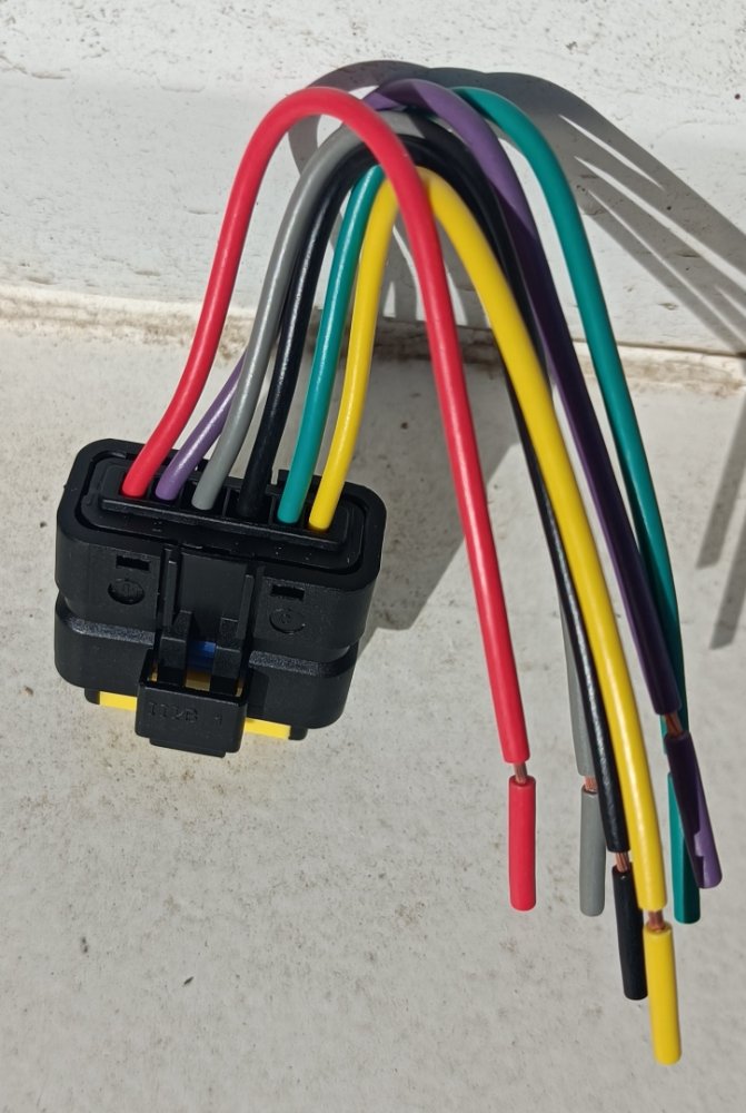

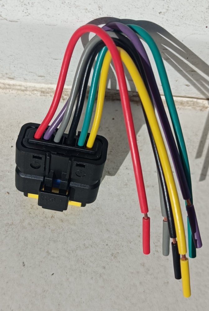

donc par rapport à ma prise adaptable nous avons dans l'ordre : 1- rouge , 2- violet, 3- gris, 4- noir, 5- vert, 6- jaune
sur ma prise d'origine j'avais un gros rouge, un gros noir, un petit gris et 2 petits gris noir
au final ça nous donne :
1- rouge / gris
2- violet / rien
3- gris / rouge
4- noir / noir
5- vert / gris noir
6- jaune / gris noir
pour les 2 gris noir je me suis perdu dans les numéros de broche d'origine (si quelqu'un fait la manip et peut repérer pour mettre à jour)
mais au final vous pouvez tenter dans un sens, ça inverse juste les commandes, quand on appuie sur le bouton ça monte et vice versa, il suffit juste d'inverser ces 2 fils.
voilà, si ça peut servir...

Le câble violet est légèrement dénudé sur la photo en bas.
Bravo pour la trouvaille. .

Painchocolat19 a écrit : 11 oct. 2023, 09:15 Salut,
ils sont tous fournis comme ceci, ils sont prés dénudés, y'a juste a tirer sur le petit bout de gaine coupé...

Gagalefennec a écrit : 21 oct. 2023, 12:50 Salut !
Donc sur la grosse prise d'origine à 30 contacts, seuls 5 câbles sont connectés ?
Je crois voir que tu as "fusionné" le violet et le vert, pour passer de 5 à 6 câbles ?
Un jour il faudra que je m'y penche, ma vitre côté conducteur a parfois un comportement un peu aléatoire...
Merci du tuto :)
c'est ce que j'avais sur mon espace, seulement 5 fils...
non le violet n'est branché nul part, c'est un effet d'optique sur la photo

ienien89 a écrit : 21 déc. 2023, 01:55
je parle de la photo du bas, celle ou les raccords sont fait..

Le violet n'est pas raccordé, si tu regardes bien ;)

Wutch a écrit : 21 déc. 2023, 09:16 Le violet n'est pas raccordé, si tu regardes bien ;)
