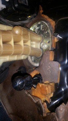

J'ai pu analyser et avoir l'explication (démontage 2 fois) à cette fuite. Les radiateurs sont fait de 3 parties: 2 boîtes à eau (plastique) et la partie échangeur (aluminium). Ils sont sertis et un joint entre chaque partie.
La fuite est généralement entre la partie boîte à eau avec embouts (pour raccorder les deux tuyaux aérothermes) et l'échangeur (fuite par le joint).
Les deux embouts traversent la cloison de chauffage et l'on vient mettre par dessus une plaque de fermeture avec une mousse pour l''solution acoustique. Côté intérieur le radiateur se glisse dans un logement de la planche de bord et (et si mes souvenirs sont bons) fixé par deux fis.
Le problème vient du mouvement de la planche de bord par rapport aux embouts prisonnier de la plaque de fermeture de la cloison de chauffage.
Si les embouts viennent en butée sur la plaque et qu'il y a un mouvement de la planche de bord, une contrainte va se créer entre la boîte à eau et l'échangeur aluminium qui a la longue va déformer la boîte à eau et réaliser une fuite.
Il faut savoir que les caisses de nos véhicules se déforment dans les virages, dans les bosses etc ... Les pièces suivent comme elles peuvent.
En conclusion: si vous intervenez sur les aérothermes, le mieux est de desserrer ces fameuses plaques et vérifier que vous n'êtes pas en butée avec les embouts et plaques au serrage sur la cloison de chauffage. Les dispersions de la planche de bord se "dispersent" avec le temps (ce n'est que du plastique). La mousse doit absorber les vibrations.
La ou ce n'est pas malin de la part du ou des "concepteurs" est d'avoir fixé les radiateurs à la planche de bord. Je dis ça maintenant mais j'aurais peut-être fait ou validé la même connerie.
Bref on n'est pas tout blanc mais ce n'est pas facile tous les jours quand on peut être jugé par tout le monde ... Et ça c'est du vécu !

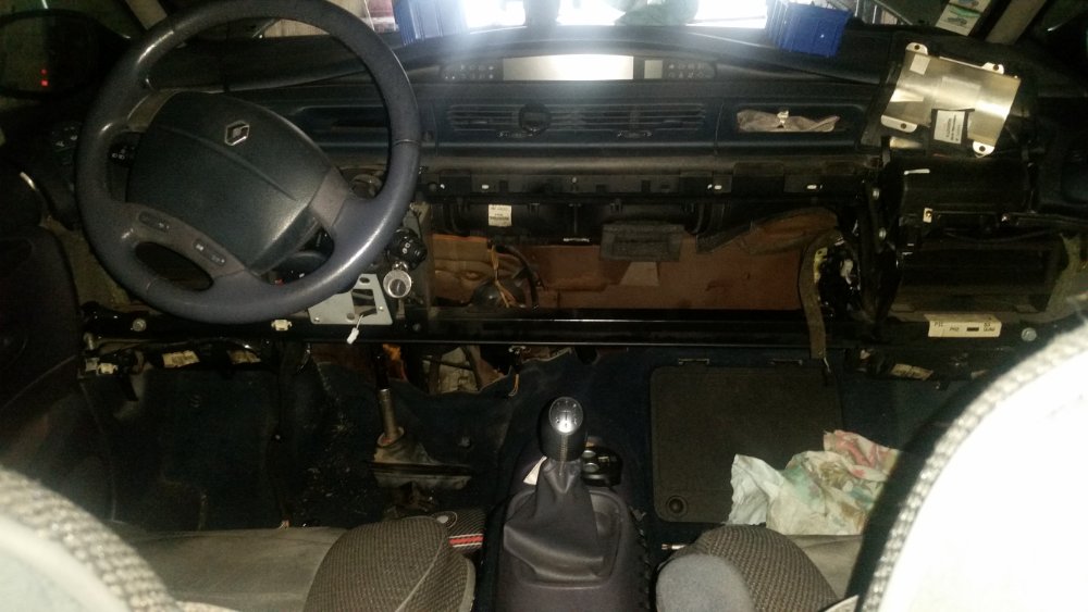

ça me rappelle également des souvenirs.J'avais également déposé tout le tableau de bord du mien.
Il faut de la patience et de la méthode...et je crois qu'il me restait une ou deux vis...

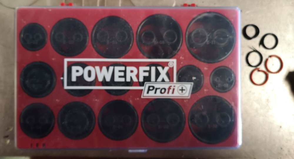

Après avoir flingué 3 joints de suite : fuite et redemontage à chaque fois je conseille fortement de vérifier que les tubes de raccordement en plastique ne présentent pas de bavures de moulage.
Une micro bavure, à peine visible, se sentant en passant le doigt cette bavure découpait soigneusement le joint au serrage et fuite assurée..... La boite salvatrice "collection de joints toriques" quelques euros chez Lild
Un léger coup de papier de verre à remis les choses en ordre, mais 3 vidanges, démontages et remontages de suite c'est pas très marrant !

J'ai croqué un joint (rouge) aussi (déjà écrit je crois) mais il faut dire qu'ils sont très tendres et trop épais à mon goût. J'ai mis d'autres joints moins gros en diamètre et plus rigides. J'ai jamais eu de problème à l'emmanchement et depuis aucune fuite.Pilou29 a écrit : 10 déc. 2023, 10:23 Après avoir flingué 3 joints de suite : fuite et redemontage à chaque fois je conseille fortement de vérifier que les tubes de raccordement en plastique ne présentent pas de bavures de moulage.

Le remplacement par un kit NRF pour ma part et 2 joints sur chaque pipe avant connexion au bloc radiateur.
