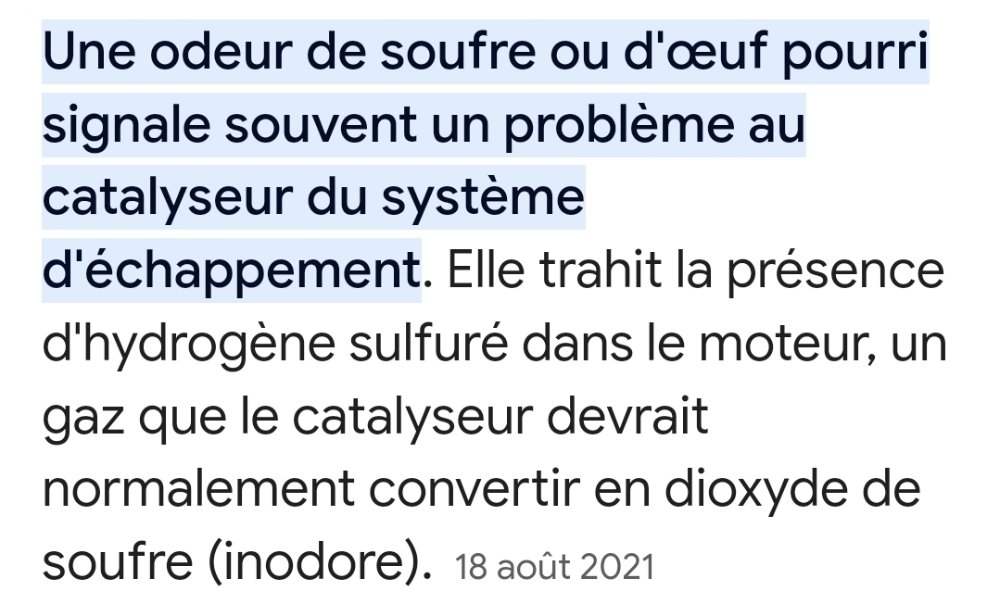

Genre odeur d'oeuf pourri ?

ca indique souvent que le cata est entraint de mourir suite a probleme ..... d'allumage. un mauvais allumage detruit de maniere garantie, les catas
si l'on attends trop, on change allumage et cata. quand il n'y en a qu'un ca va bien. parfois on, en a 4 et ca pique

Ça ne sert à rien de changer des sondes si le catalyseur ne fait pas son travail
, merci

on change d'abord les sondes. puis le cata. tout simplement parceque si la sonde amont est hs, le cata crame tres rapidement.bylobo a écrit : 30 nov. 2023, 08:17 Ça ne sert à rien de changer des sondes si le catalyseur ne fait pas son travail, merci
