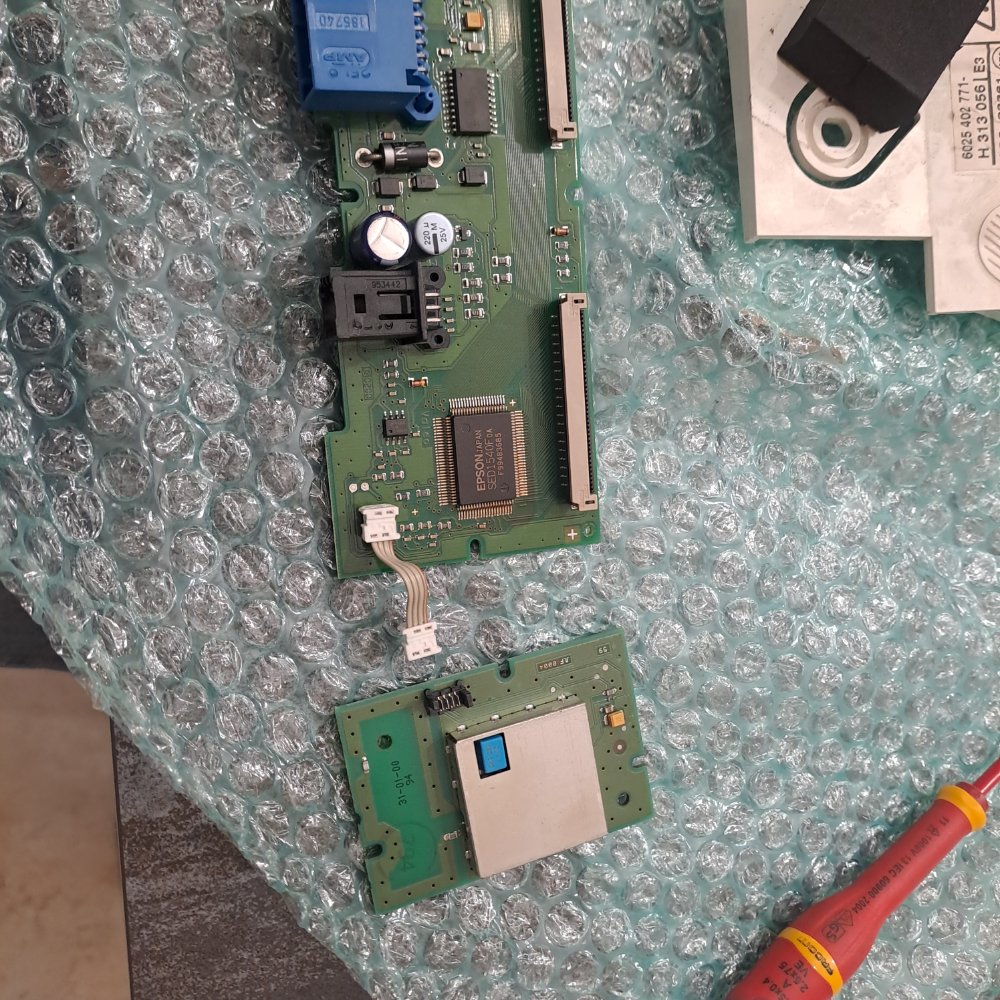

rouaud
- Messages : 11
- Enregistré le : 23 déc. 2016, 22:26
Re: probleme tableau de bord espace 3 qui clignote
Apres essai de synchro pas de resultat positif.
Est ce que je peux recuperer le transmetteur sur l ancuen compteur?
Sk oui quelle est la piece?
La carte seul ou un composant?
Bonne soiree
[/album]
Bonne soiree
[/album]

- Messages : 1662
@ Rouaud: sur une vidéo dédiée au même souci que toi, on voit que le problème vient certainement d'une des soudures sur les composants "multipattes" complexes qui a sauté.
https://www.youtube.com/watch?v=Jw6aOjJuzuc
En y allant avec un fer à souder très fin il est possible de rebraser légèrement toutes les pattes pour refaire les soudures.
Le mieux si on a le matos c'est le fer à air chaud, prévu pour les CMS (composants montés en surface) mais ça fonctionne aussi avec un fer traditionnel si on n'a pas trop la tremblotte.
Il y a une autre technique beaucoup plus punk, utilisée à une époque sur les laptops dont les cartes graphiques se déssoudaient avec la chaleur: passage au four pendant quelques minutes... ok là le résultat n'est pas garanti: ça peut totalement bruler les composants si mal géré.
edit: j'en rajoute une couche: l'éléctronique embarquée niveau technique "cafetière" + soudure sans plomb + composants montés en surface = problèmes.
C'est ce qu'on appelle de l'obsolescence programmée...

Ayant maintenant eu le temps de réfléchir à tout ce qui a été dit sur ce post du forum, je pense que j'aurais abordé le problème initial en essayant dans un premier temps d'isoler plus précisément la source de la panne. c'est-à-dire faire d'abord des vérifications de base.
J'ai du mal à croire que les ampoules d'éclairage soient contrôlées par l'un des grands circuits intégrés. Pourquoi devraient-ils l’être ? Le rhéostat remplit à lui seul cette fonction, sûrement.
Un voltmètre devrait permettre de retracer l'alimentation via les connecteurs jusqu'aux lampes.
Comme le défaut semblait être lié à la température j'aurais attaqué le comptoir avec un sèche cheveux pour tenter de localiser le composant défaillant.
Ce n’est qu’en cas d’échec que j’aurais envisagé d’autres parties du système.
Si effectivement le microcontrôleur contrôle l’éclairage, il doit utiliser la modulation de largeur d’impulsion (PWM).
La vidéo ne montre aucun résultat d'une intervention par ressoudage.

Non pas de résultat suite à réparation dans cette vidéo, mais l'intéret est surtout le diagnostique.
Et on voit bien que cet µC controlle effectivement l'affichage général + qu'il a un souci très classique de soudure qui a cédé, vu fréquemment sur ce type de montage en surface.
D'ailleurs à mon avis, dans cette vidéo, la pression du doigt ne chauffe pas vraiment mais doit suffire à rétablir le contact sous une des pattes de l'µC.
Pour tenter d'expliquer le montage avec l'µC: au lieu d'une bête gestion via le rhéostat, je vois que sur les compteurs anciens certaines ampoules ne sont pas commandées par le rhéostat sûrement par sécurité (les plus critiques en fin de compte), donc peut être que c'est la même chose sur les compteurs des 3.
Et comme il fallait faire "moderne", c'est géré par un µC...
