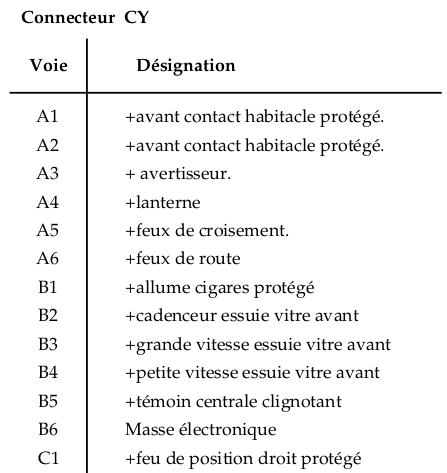

apparemment il y a une connexion sur le "boitier inteconnexion habitacle" situé côté passager dans le plancher dans le compartiment fusibles.
Donc connecteur CY (couleur "crystal" donc) voie A3:
Messages : 7118
Re: plus de klaxon sur mon 3
c'est un non multiplexe, il faut que je vérifie, si c'est identique
