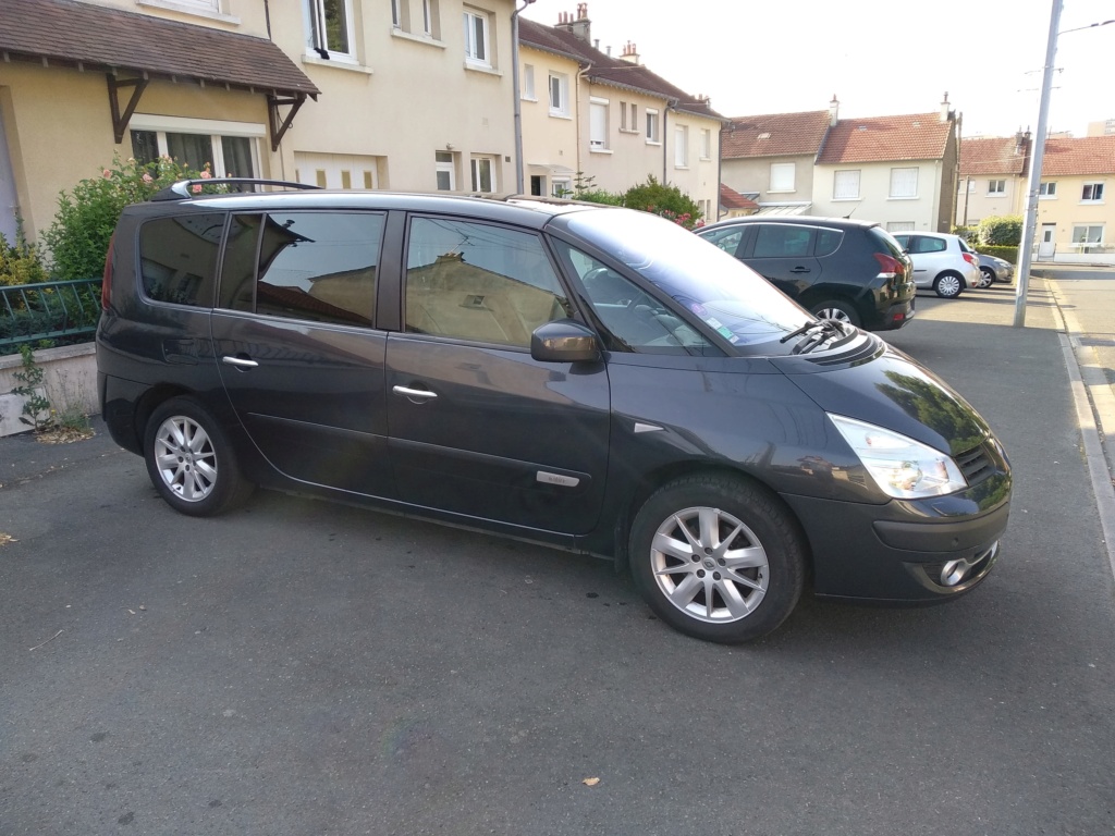

Comme promis voici la présentation de notre véhicule de transport de troupes.
Il a 170000 km, c'est un export, il vient d'autriche. Il a été equipé avec le GPL a son arrivée en France en 2021.
Il est équipé d'un Webasto, du toit ouvrant, du kit keyless, des phares xénon.
Il fonctionne très bien hormis quelques détails:
- l'étrier arrière gauche siffle un peu à chaud (l'arrière droit est neuf)
- je pense que le GPL est a optimiser (14.5 L/100 de conso)
- j'ai des petits points durs dans la direction dans les ronds points et virages serrés. Atténuation sérieuse avec le changement de l'huile de DA, remise à niveau, et purge... mais ce n'est pas parfait.
- les pneus arrières seront bientôt à changer.
voilà

Bonjour et bienvenue,
.... beau IV.
:idea: .... mais bizarre la disposition des sièges arrières :?:

Ouais, il est chouette cet espace 8)
Qu'est ce qui te choque pour les sièges ? le fait qu'ils soient à l'envers ?

Oui le vendeur les avait mis en sens inverse. Ils sont bien entendu revenus dans le bon sens
