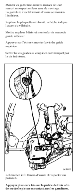

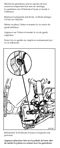

je suppose que c'est ce qu'ils appellent "plaquette anti-bruit" dans la doc.
C'est succinct et pas d'image du truc mais "la flèche doit indiquer l'avant de la voiture":
ah et le couple pour les vis de guide d'étrier c'est 3.5daN.
