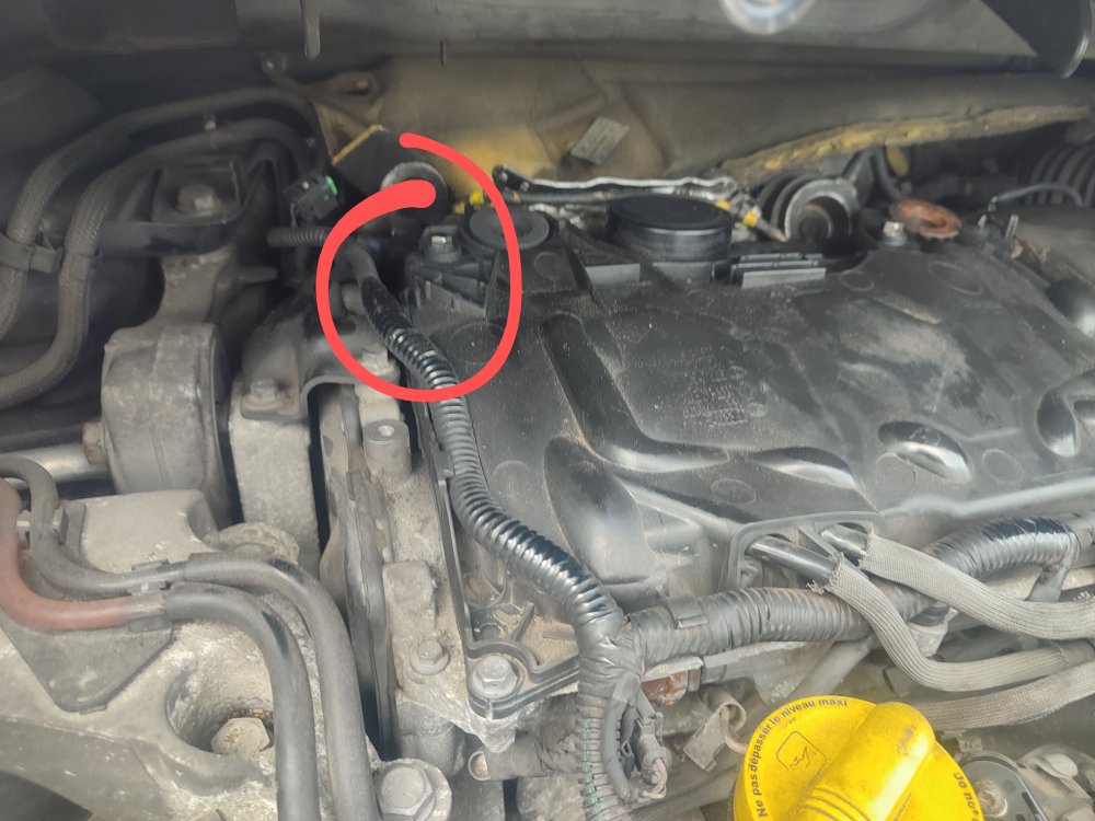

Bon, je réponds moi même a mon pb car ça n'a pas eu bcp de réponses... :roll:
Le capteur est situé juste a gauche du turbo bien caché et invisible.
Il est fixé sur l'anneau de levage du moteur, côté passager.
Il mesure la pression et la température des gaz d'échappement allant au turbo (jusqu'à 6 bars et 500° tt de mm!!)

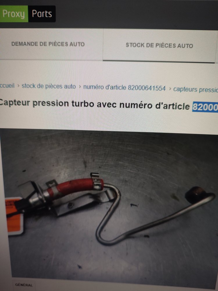

J'ai eu la chance d'en trouver un sur le bon coin, avec la durite caoutchouc qui dans mon cas était explosée...
Pb résolu ;)
