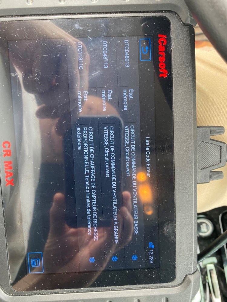

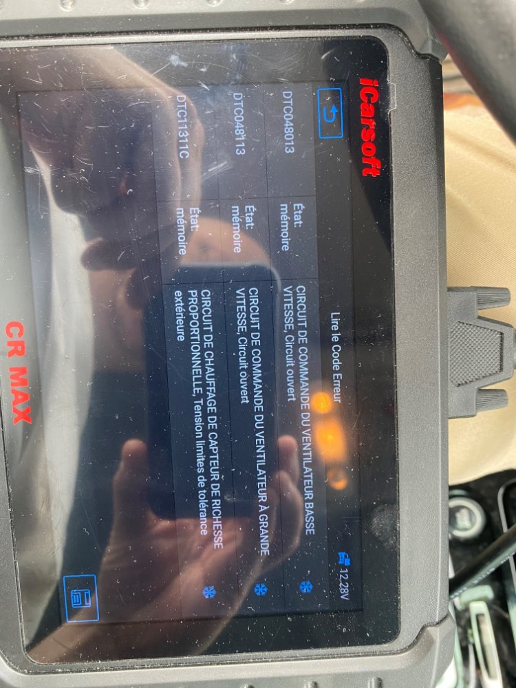

Je suis en possession d'un Espace 4 de 2013 dci 150ch FAP 183000 kms.
Depuis quelques jours j'ai le voyant "Service + Injection à contrôler" qui s'est allumé avec le voyant moteur.
La sonde lambda a été changée il y a un mois.
Et d'après ma valise CR MAX icarsoft, j'ai le défaut DTC11311C qui remonte "Circuit de chauffage de capteur de richesse proportionnelle de tension tension de limite extérieur"
J'ai également d'autres défauts sur des ventilateurs mais résolus, j'avais un relais HS.

Le code ne me dit rien, mais n'est peut être pas le bon, si le soft de diag n'est pas adapté.
Le descriptif me fait penser au rechauffage de la sonde lambda. Tu en as une sur ce moteur ?
