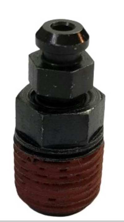

Heureusement, j'ai découvert sur le net, un vendeur de pièces détachées moto anciennes pas loin de chez moi qui propose ce kit de réparation
Il s'agit tout simplement de deux pièces : un combiné vis/écrou/siège conique (recouvert de frein-filet) et une vis de purge :
Un simple perçage à 9 mm à travers la vis de purge et l'étrier assisté d'un aspirateur pour éviter qu'un copeau rentre dans l'étrier,
Un coup de taraud 10x100 emprunté au boulot, facile dans l'alu de l'étrier
Vissage "à toc" du siège (légèrement conique)
Par sécurité, filetage de la vis de purge à peine enduit de graisse cuivre
Purge du circuit et Roule ma poule pour 24€ les deux étriers !
Le même vendeur propose (mais d'autres vendeurs ont peut-être des systèmes équivalents)
Un ensemble un Kit + foret + jeu de tarauds à 76€
cet autre kit à 10€, mais il m'a conseillé l'autre car celui-ci est prévu pour une autre utilisation, mais j'ai oublié, peut être une incompatibilité de corrosion galvanique entre l'alu de l'étrier et le laiton du siège

Baccaronze a écrit : 04 déc. 2024, 19:53 Un système de filet rapporté, comm case fait pour les bougies, pas bête comme idée.
il ne s'agit pas, à proprement parler, d'un filet rapporté, la plupart du temps semblable à un ressort :
En effet, dans cette pièce massive, outre le filetage externe qui permet de le visser dans l'étrier et le filetage interne dans lequel la vis de purge se loge, (donc les "deux" filets composant un filet rapporté) on trouve au fond l'indispensable siège conique où se fait la fermeture du circuit hydraulique
Hasard des recherches, j'ai trouvé, dans la même ville que le premier vendeur, un autre qui vend un système similaire mais deux fois moins cher, par contre, nulle caractéristique des dimensions et du filetage extérieur, à part un "1/8 NPT" qui m'est plutôt énigmatique

Le 1/8 NPT c'est du standard impérial.
https://torqbolt.com/npt-threads-nation ... ifications
