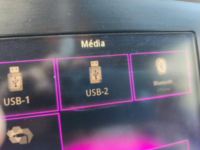

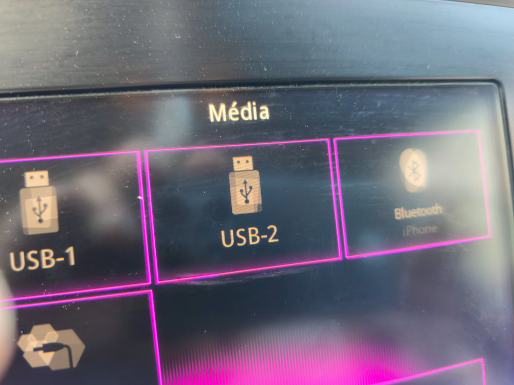

Un ami a un iPhone arrive à se connecter en bluetooth
les appels mains libres fonctionne
Mais pas la musique.
Avez vous une solution
Le bluetooth est grisé avec le nom de l'appareil.
Merci d'avance

Oui on a essayé aussi en USB
Et sur sa mégane 4 aussi avec R-LINK.
C'est pour ça on a essayé sur mon espace
et même problème sur les 2 voitures.
Il a aussi chargé une chanson sur iTunes
Car sur certain forum ça pouvait venir de la.
Mais ça n'a pas changé.

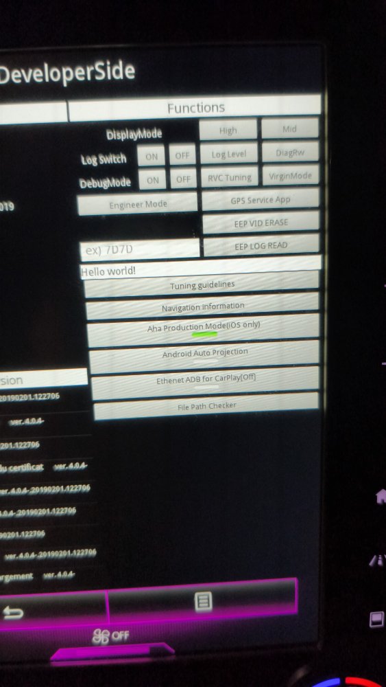

Il va falloir activer android auto (AA) et carplay (CP)
Ça se fait par le menu caché
pour que CP fonctionne il faut la bonne prise USB (puce Apple)
Sinon Android lui fonctionne
Certaine voitures ont la puce
La mienne ne l a pas
Android auto fonctionne très bien
Pour apple il faudrait changer le bloc USB
Pour le menu cache cherches un tuto, ça se fait bien

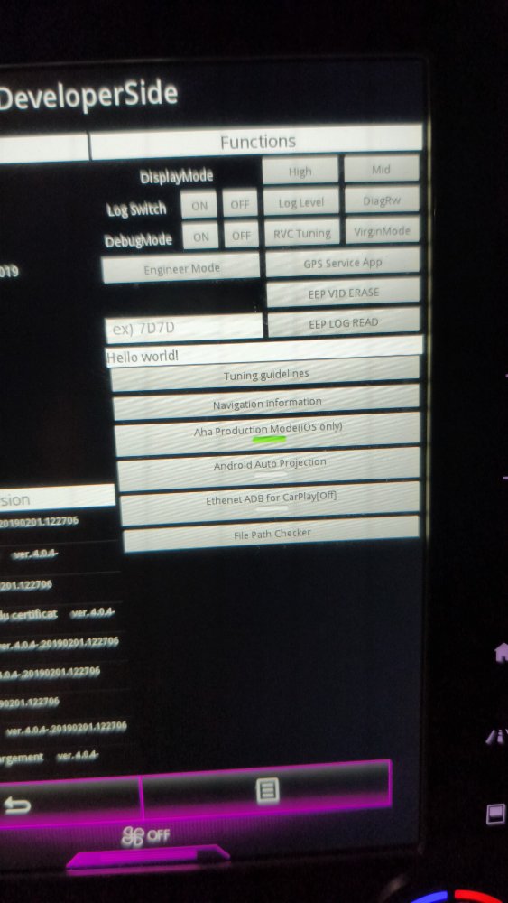

Oui j'ai activé le car play et aac
Faut que ce soit en vert sauf le dernier :
Ethenet adb carplay off pas en vert.
Pour La prise USB j'ai essayé qu'une.
Mais je suppose que la 2eme doit être là même .
J'essaierai mercredi je pense.

Suite a des recherches sur le net
Effectivement les modèles 2015 /2016/2017 sont compatibles qu'avec Android auto et pas avec carplay.
Il faut être en gen 2 d'origine pour le carplay.
