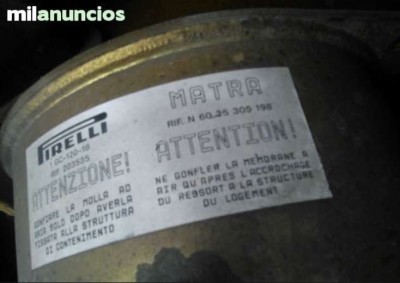

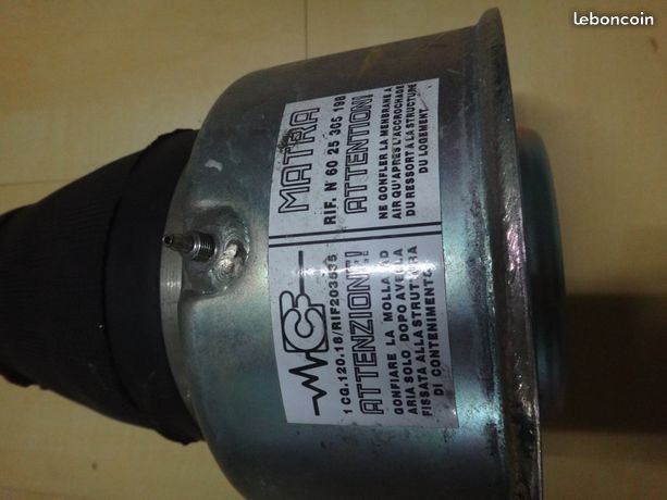

pour la ref mais introuvable:
Photo d'un site
Photo lbc
Messages : 2044
Localisation : Toulon
Re: [Remise en route] Suspension pneumatique
Message non lu par SAHRO »
Mais bon c'est la ref de la pièce complète de l'époque pas que du boudin.
