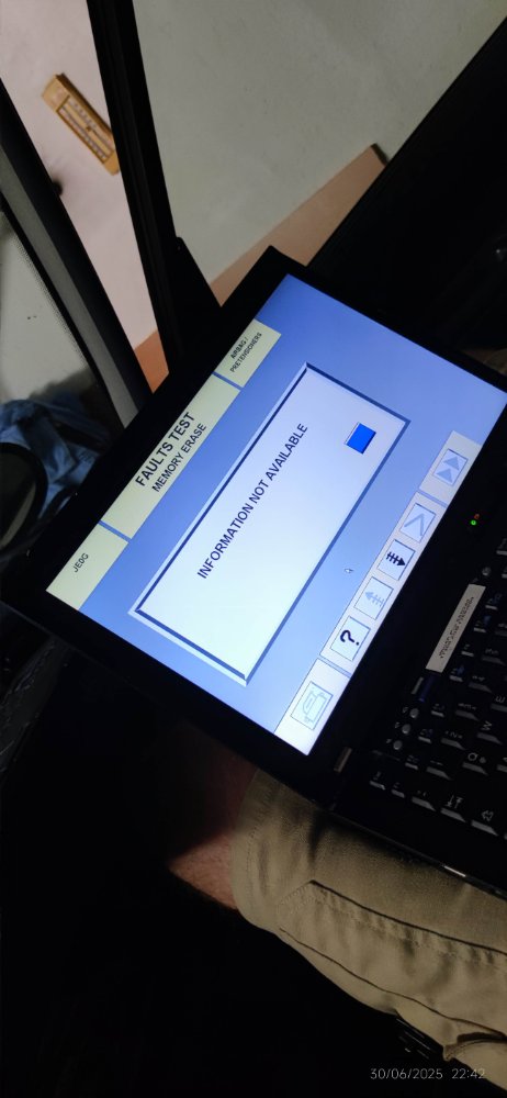

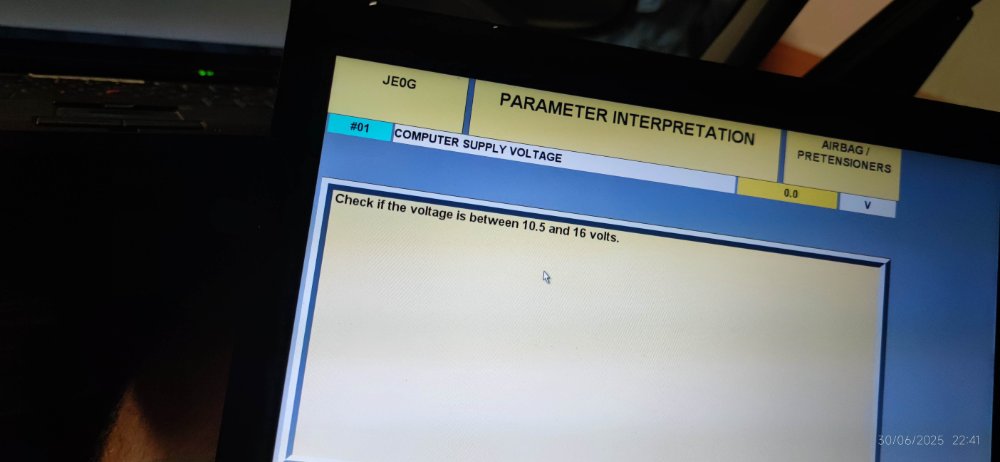

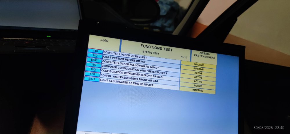

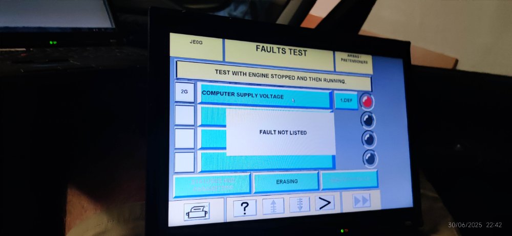

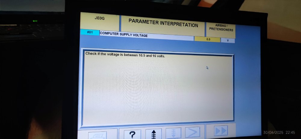

Bonjour à tous et à toutes,
Depuis 4 ans, j'ai le témoin airbag au démarrage suivi d'un biep et "Service" dans l'écran carré qui autrefois affichait "OK" lors du démarrage. Le CT me dit que je dois réparer ou c'est la casse pour l'Espace.
J'ai fait passage à la valise Renault à l'aide du matos d'un copain qui en a une.
La diagnose du boitier airbag dit qu'il y a une seule erreur en mémoire "2G Computer supply voltage 1DEF" et le code dit que la tension était trop faible au boitier airbag pendant l'enregistrement de l'erreur affichant 0 Volt. Ce n'est pas une errreur active, mais c'est la seule erreur dans le boitier airbag qui est apparue.
Toutes les erreurs dans les autres boitiers ont pu être écrasées, mais celui en mémoire du boitier airbag, non...
J'ai pu lancer une commande dans le boitier pour mettre la date du dernier service et le calculateur l'a enregistré ce qui me fait penser que le calculateur n'est pas mort.
L'erreur en mémoire avec 0V qui ne peut pas être effacé me fait penser qu'il est probablement mort.
Est-ce que quelqu'un peut recommander une démarche ou qqn. qui connaît la mécatronique du système airbag?
Où est-ce que le calculateur se trouve dans une Espace 3 V6 24V avec BVA et kick down? Est-ce mieux d'acheter un calculateur d'occasion ou mieux d'envoyer chez un spécialiste en ligne pour réparation? J'ai vu un site qui répare les calculateurs Espace 3 pour 99€.
En PJ se trouvent les clichés des écrans du diagnostique.

Messages : 8919
Re: Calculateur airbag, supression mémoire
regarde les photos, et tu verras le code défaut qui est lié à un pb de batterie vide "2G Computer supply voltage 1DEF"
cela corromp la memoire du calculateur, le défaut devient ineffaçable avec les outils standards (et provoque l'anomalie airbag).
cela n'a rien à voir avec les autres défauts, que notre ami à pu supprimer sans aucun pb.
le pb est déjà largement abordé sur le forum... ce pb est récurant sur ces boitiers airbags.
il faut "réparer" le contenue de la mémoire du calculateur reprogrammant la zone corrompu.
ps: le pb peut se reproduire si jamais on se retrouve avec une batterie vide...

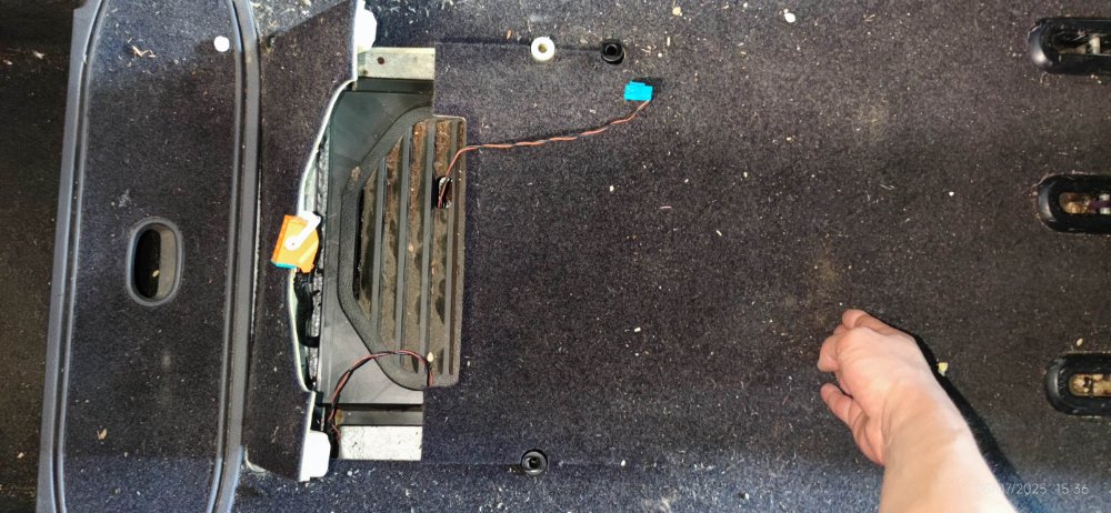

Effectivement, la concession Renault n'a rien fait. Du coup je suis en train de démonter. J'ai démonté la console centrale et j'ai regardé le tuto du forum, mais le calculateur semble être ailleurs 🤔.
Sous le petit cadre en métal vers l'avant il y a une pièce de feutre. Derrière ça il y a une plaque métallique noir collée sur la trappe où il y a le levier de vitesse sur des voitures avec BVM.
Il est sous le siège conducteur?

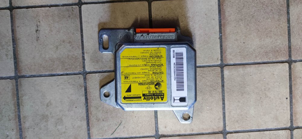

Bon c'était un peu chiant mais voici le calculateur.
La trappe est mal fait, ne s'ouvre pas complètement mais on s'en sort avec les mains plein de bitumen. La tappe va jusqu'à ma main sur la photo.
Voici les photos de l'emplacement du calculateur airbag sur Espace 3 phase 1 V6 24V LX7 BVA LM0. Photo prise avec le siège conducteur déposé.
Voilà le texte pour la recherche google pour les abrutis comme moi qui savaient pas.

il faut aussi savoir que le pb peut parfois ne pas ètre réparable...car parfois du au vieillissement de l'eprom.
Marc_lux
Messages : 13
Enregistré le : 01 juil. 2025, 08:32
Localisation : Luxembourg
Message non lu par Marc_lux »
grostoto a écrit : 05 juil. 2025, 22:11 il faut aussi savoir que le pb peut parfois ne pas ètre réparable...car parfois du au vieillissement de l'eprom.
Dans ce cas il me faudrait une pièce d'occasion je suppose.
Mais maintenant qu'il est sorti, il faut au moins essayer.
Il a l'air assez propre. Les connecteurs ont même l'air neuf, pas de crasse ou d'oxidation du tout. Les occasions que je vois en ligne sont tous dégeulace.

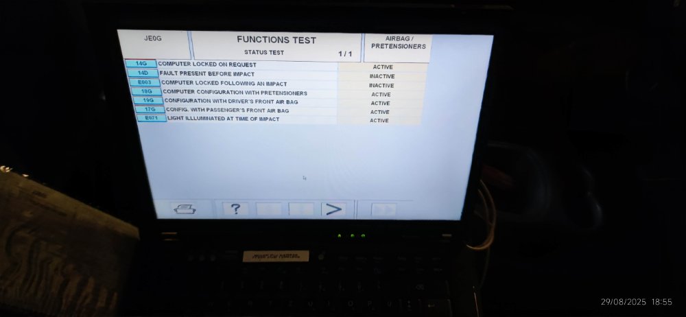

Bonsoir les Espaciens,

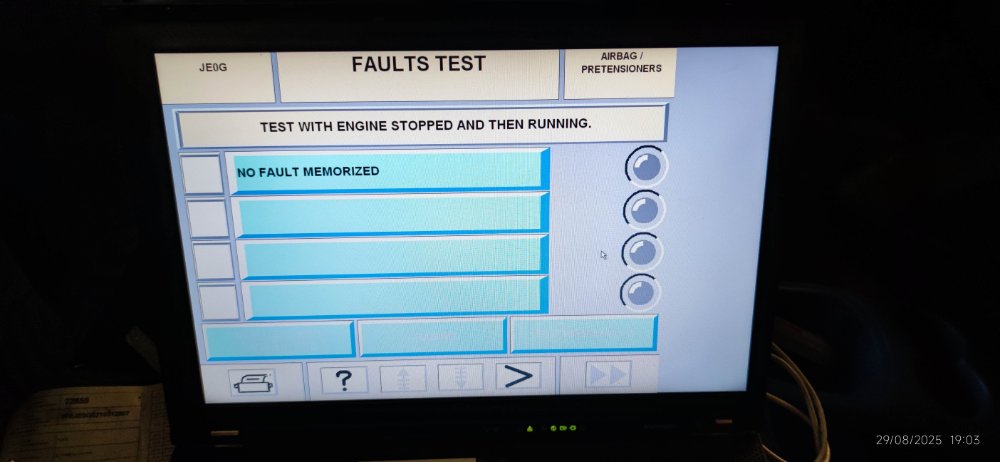

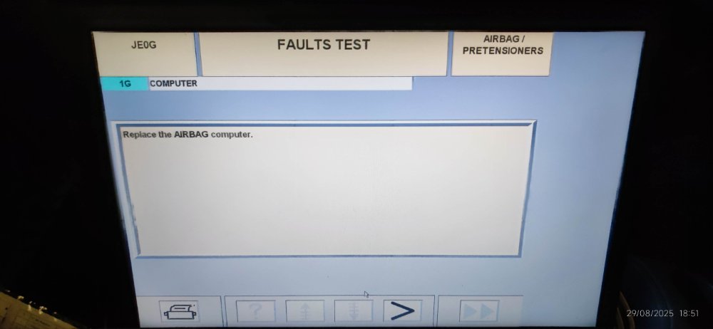

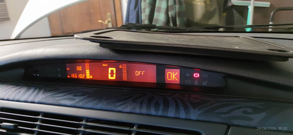

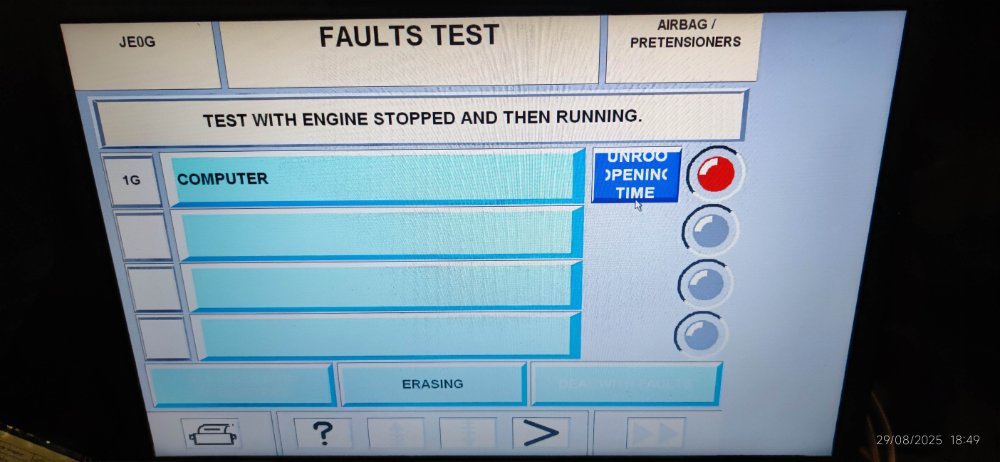

Aujourd'hui, j'ai reçu une commande d'un boitier d'une casse en Lithuanie. C'est un autre calculateur avec référence Matra 6025313760 AA (vs 6025313760A AB origine)
J'ai mis le calculateur et il y avait plein de fautes. 1G Basse tension 1DEF, une autre que j'ai oublié et "1G COMPUTER" sans complément et actif. Au moins il n'est pas mort j'ai pensé. J'ai écrasé les fautes et il me restait "1G COMPUTER" en rouge.
J'ai regardé la programmation dans CANCLIP. Et je vois ça:
J'ai dévérouillé avec CANCLIP et puis ceci 😁:
Cependant la tension est au seuil inférieur du système et fluctue entre 10,8V et 11,2V donc j'ai mis le chargeur car l'Espace est stationnaire depuis 2 mois. J'espère que le boitier reprend plus de tension après ça et un tour sur la Autobahn allemande 🤣.
Je suis heureux que je peux m'occuper de problèmes plus simples maintenant comme la rotule de direction av. gauche, le moteur de la serrure av. gauche via verr. central et les freins avants. Après ça je vais passer le CT.
Peut-être que j'aurai un boitier en réserve bientôt si grostoto arrive à le réparer. Ça pourrait être utile en tout cas car le "nouveau" est encore plus vieux que celui d'origine et je veux garder cette voiture au moins jusqu'à son 30. anniversaire.
Merci à tous! Sans lire des pages et des pages sur ce forum, il y aurait pas ce joli "OK" sur l'écran de l'Espace.
