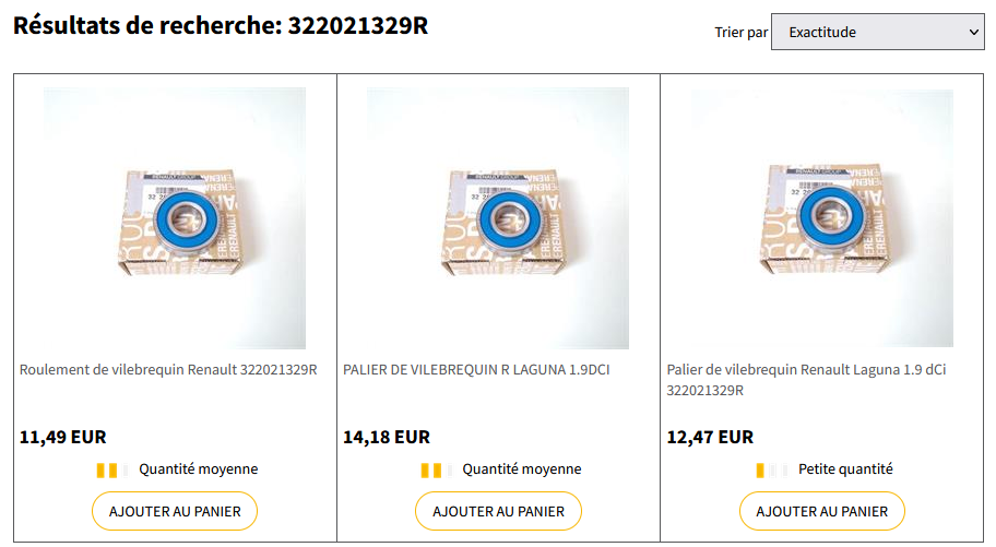

gege08
Messages : 2504
Re: M9R/PK4 - Roulement bout de vilo / reprise arbre de boite
Message non lu par gege08 »
et également en pièce d'origine chez partauto
https://www.partauto.fr/recherche-piece?ref=322021329R
pour 13€

Merci pour tous ces liens gégé ! ça servira peut être au prochain :wink:
Sans doute d'origine sur mon E4, j'ajoute que ce roulement semble avoir été monté à la colle type scelle roulement (verte)...
Il y en avait au fond de l'alésage... Le roulement n'est pas très serré (plaqué le neuf en 2 coups de maillet).
