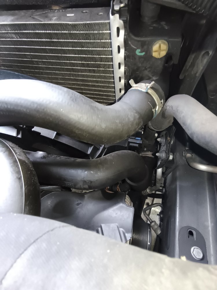

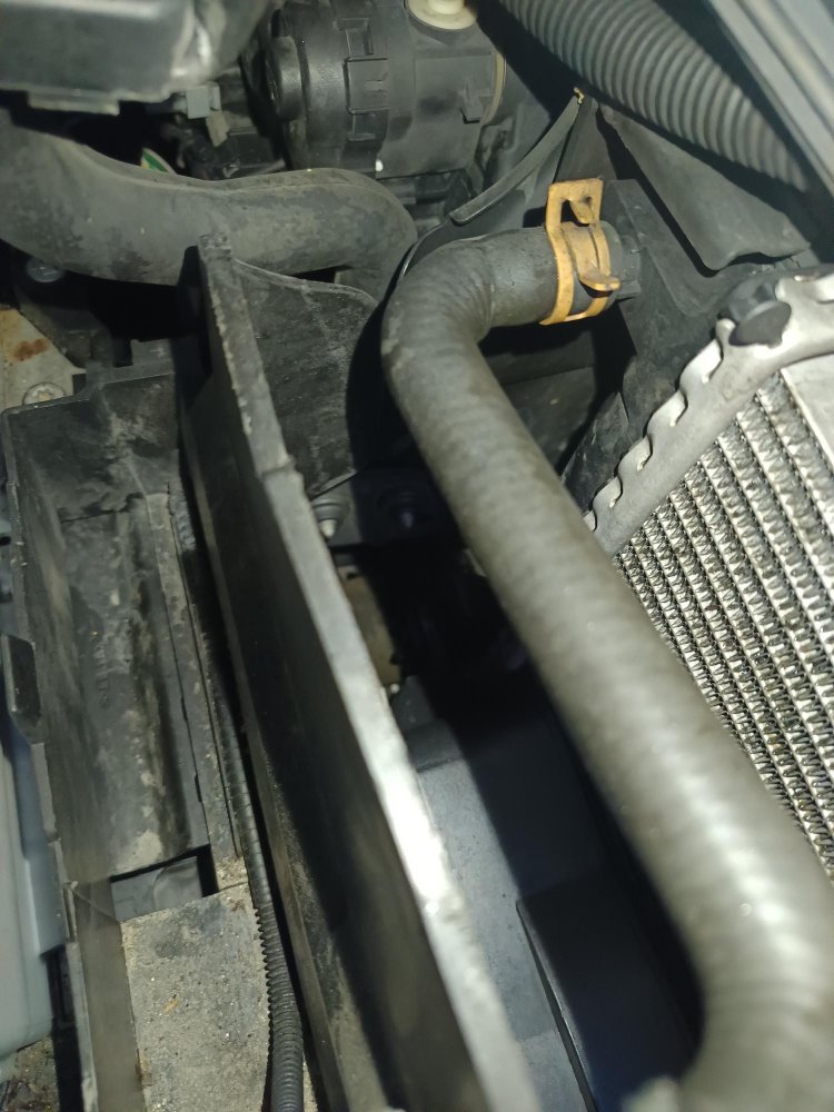

Bonsoir à tous. Suite à une fuite du radiateur, j'ai voulu le remplacer et en profiter pour en faire de même avec la pompe à eau, l'Espace ayant 192.000 km. Malheureusement, je n'ai pas trouvé de radiateur équivalent. Tous ceux que j'ai vus ont deux sorties alors que le mien en est équipé de 3 minimum puisqu'il en part une durite qui rejoint le vase d'expansion. Comme certains que j'ai lus sur le forum, je déplore le manque d'informations concernant ces véhicules de fin de production qui sont un peu des moutons à cinq pattes. En attendant, je lance ma bouteille à la mer. Quelqu'un pourrait-il me renseigner et m'aider à trouver un radiateur similaire ? D'autre part, j'ai lu qu'il faudrait purger le circuit de LDR sous pression. Pas moyen de faire autrement ? Merci d'avance pour vos réponses.

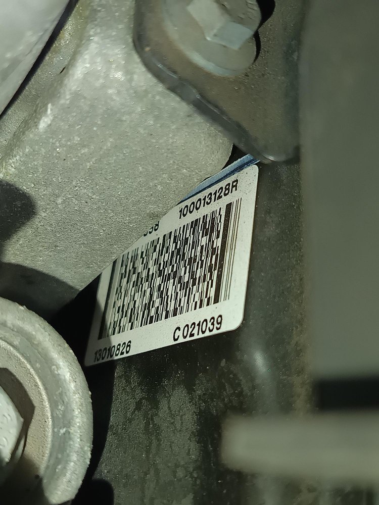

pour aller plus loin il faudrait ton code moteur, une petite visite à la concession avec ta carte grise pour avoir l'info sinon tu peut déjà faire une inspection en regardant sur le côté passager de ton moteur derrière la pompe à eau, il doit y avoir une étiquette comme celle-ci,
Ici le code que l'on ne voit pas est celui qui nous intéresse [dans le sens de la lecture] en haut à gauche de l'étiquette
Good luck!
Si tu as (et je pense que c'est le cas) un M9R ? 814, la pompe à eau n'est pas à remplacer, elle est donné comme le turbo pour la durée de vie du moteur. (moteur Nissan).

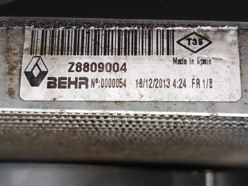

salut, d'après des photos de radiateurs d'occasion, il y a une étiquette constructeur sur le coté de celui ci, avec la référence, ça sera plus simple pour le trouver, s'il est encore trouvable.

. J'ai bien trouvé l'étiquette. Le code moteur est M9R B 858.
Quant au radiateur de marque BEHR, introuvable sur Internet, pour moi du moins, voici ce qui me semble être le numéro OEM:
Voici enfin des photos des sorties du radiateur:

voici apparemment les références constructeurs:
214105133r 214103657r 214105133m - OE Numéro

Merci pour la réponse et la recherche mais ça ne ressemble pas à mon radiateur. Les sorties ne sont pas aux mêmes endroits.

Merci pour ces nouvelles pistes. Le radiateur évoqué par Djak ne correspond pas non plus. Quant à la réparation, j'y ai songé d'autant que la fuite doit être minime. J'ai fait 800 km sans remettre de liquide et le niveau n'est descendu dans le bocal que de 2 à 3 cm. Le problème est que je ne vois pas d'où ça vient vraiment et que ça pulvérise le LDR dans tout le compartiment moteur et que ça peut empirer. Et, pour une soudure, il y a ces boîtes à eau en plastique. Je vais tenter de prendre des mesures du radiateur et de mieux repérer les sorties .

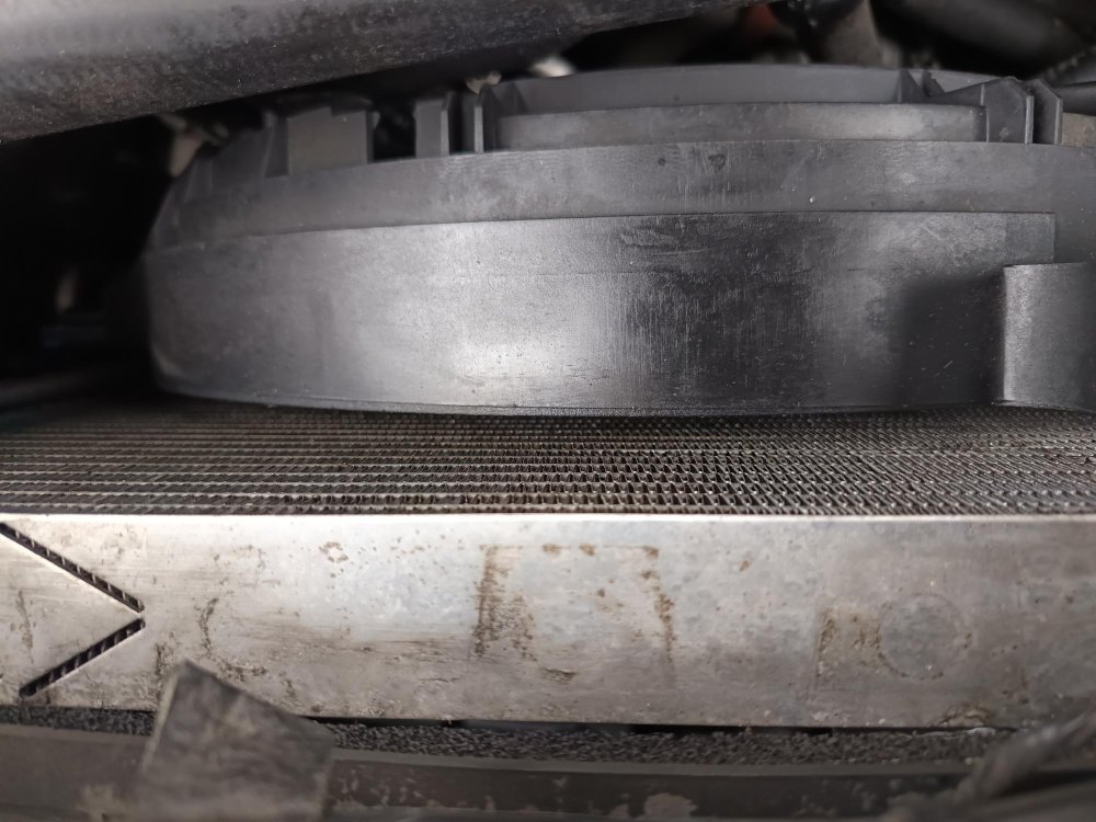

Je suis d'accord avec les deux commentaires précédents. Je suis méfiant quant à ces produits. A voir, j'ai tout de même tenté ... ce qui m'inquiète pour l'instant, ce sont les traces de frottement que je ne m'explique pas. Comment le support des ventilateurs a-t-il pu aller frotter sur le faisceau ? Il faut pourtant appuyer assez fort pour les mettre en contact.
Et puis, autre chose bizarre, il y a sur le dessus du radiateur des traces bien nettes de "quelque chose" qui a dû s'y trouver à un moment. Des idées ? Merci d'avance.

Si il y a des traces dessous c'est qu'il est d'occasion et à déjà était remplacé. Il doit provenir d'une velsatis ou lag grand tour.
