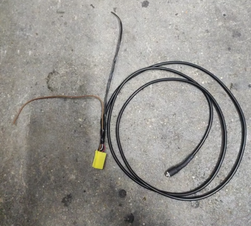

Deja, il vous faut du cable audio, une prise jack TRS (stéréo mais sans micro) femelle et une prise mini ISO.
Je vous conseil très fortement une pince à sertir pour les pin, sinon cela va être un carnage...
On construit ensuite le cable suivant:
Celui-ci sera à brancher sur l'ampli, qui est accessible en passant par la petite trappe coté passager, juste au dessus de l'airbag (pensez à débrancher la batterie du véhicule).

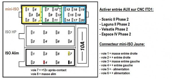

Schema de cablage:

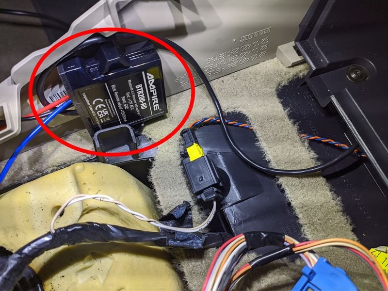

J'ai ramené ensuite le jack femelle dans la console centrale, dans laquelle j'ai installé un module bluetooth Ampire BTR200-HD qui a les caractéristiques suivantes:
- A2DP in highest EDR specification
- aptX(TM) HD, aptX(TM), aptX(TM) Low Latency, SBC and AAC audio codec from Qualcomm®.
- Frequency range: 18Hz-25kHz
- Encoding: Low Complexity Subband Codec (SBC)
- Bit rate: up to 384 kbps (48 kHz sampling)
Je me suis repiqué sur la prise de l'allumge cigare passager:
et J'ai posé le boitier avec son scotch double-face ici:
Et voila !
J'ai désormais une source supplémentaire "AUX" (qui n'existe pas tant que nous n'avons pas fait le branchement +12v et masse sur le connecteur ISO en position 5 et 6)
Le boitier se met directement en mode appairage au demarrage, aucun bouton ni voyant dessus, on peut donc le laisser enfermé dans la console centrale.
