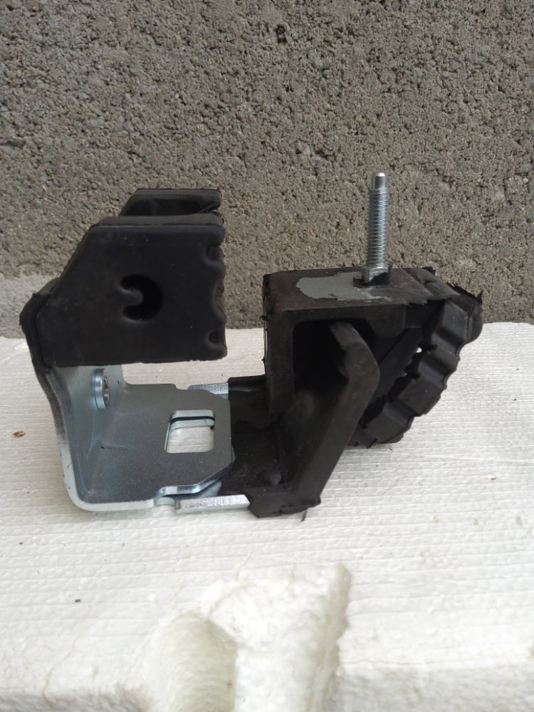

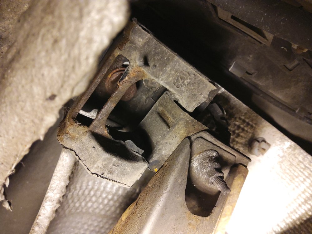

Je viens de changer un silent-bloc de silencieux. Ce sont les mêmes pour les silencieux intermédiaires et arrière. 62 € chez Renault et de 13 à 30 en ligne.
Facile pour l'arrière, un peu plus sportif pour l'intermédiaire car il faut bien surélever la voiture et se glisser dessous.
Si ça peut aider👍😉,

J'avais aussi refixé avec du fil de fer.
Pour ceux qui voudraient le faire eux-mêmes, il y a un écrou de 10 et une vis de 17 à enlever avec des douilles sur rallonge.
