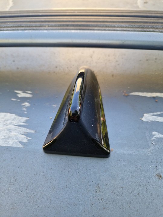

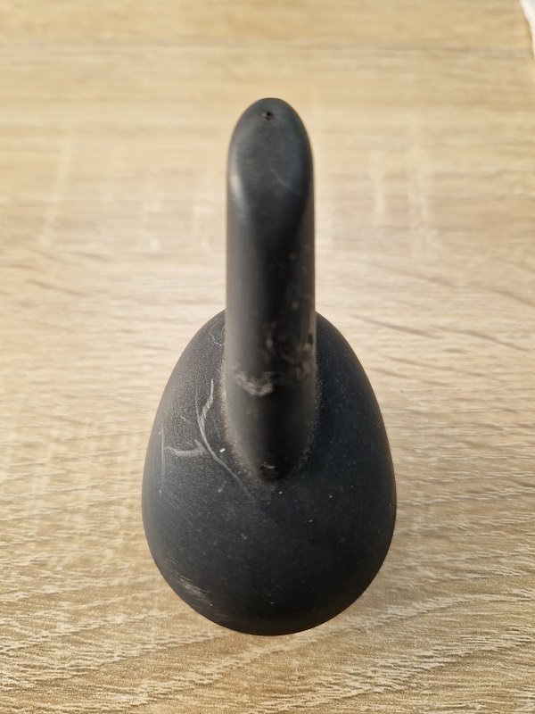

bonsoir a tous
j'ai déjà lu plusieurs sujet sur la réception de la radio
après ma péripétie de ma vitre ouvrante cassé
je tombe sur l'antenne GPS en changeant mon hayon
comme je me sert pas du GPS
je décide d'enlevé l'antenne et la remplacer par une antenne dite requin
et bien je peu vous dire qu'il y a un réel changement
la réception est parfaite plus de grésillement
en 30 minutes c'étais fais
bonne soirée

Du coup, tu as récupéré le fil d'antenne radio ? depuis le hayon ? câblé sur le fil GPS ?totof a écrit : 22 avr. 2026, 10:57 exactement l'antenne radio est dans la vitre arrière droite
et sur le toit c'est pour le GPS
Elle est raccordée où la nouvelle antenne ? Je comprends pas bien...

alors j'explique
j'ai enlever l'antenne GPS et mi une antenne AM/FM
le GPS d'origine je m'en servais pas j'ai mon TomTom
j'ai passé une rallonge antenne jusqu'à l'avant
le câble antenne d'origine est supprimé
voila pour l'explication
bonne soirée
alors j'explique
bonne soirée

MERCI pour ces précisions
Du coup, remplacement antenne + câble complet = radio ok

Salut, cela m'intéresse également, tu pourrais m'éclairer sur comment tu as fais passer le câble d'antenne et où t'es tu fourni ?
Tu as quelle installation radio sur ton espace ( à priori phase I ?) tu t'es raccordé dans le coffre ?

l'autoradio d'origine a lâché il y a 2 ans
j'ai installer un autoradio 1 DIN de la marque Pion....
j'ai passé le câble d'antenne par la gauche coté conducteur et une rallonge jusqu'à l'avant
j'ai du agrandir le trou pour installer l'antenne commandé sur Amazon
bonne journée
