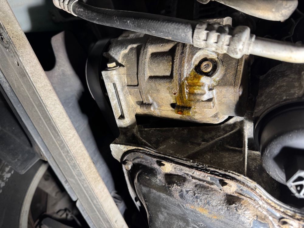

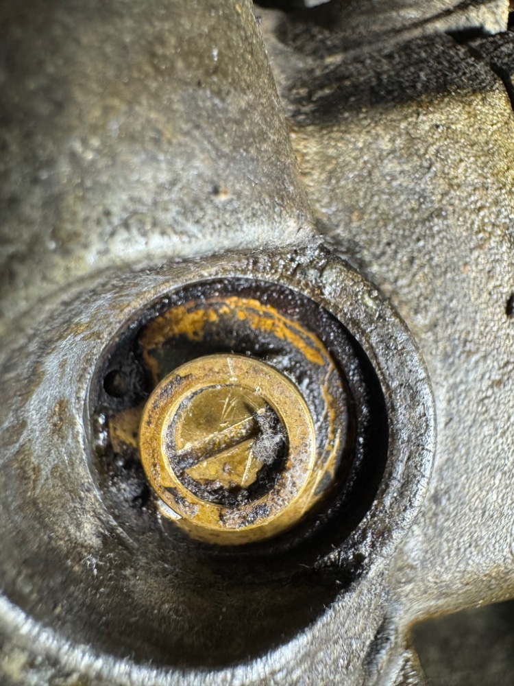

Le compresseur fuit au niveau de la soupape de réglage.
La clim continue de refroidir à 14* au niveau des aérateur.
À mon avis pas assez pour refroidir l'habitacle cet été.
Quelqu'un a-t-il déjà eu ce problème ?

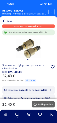

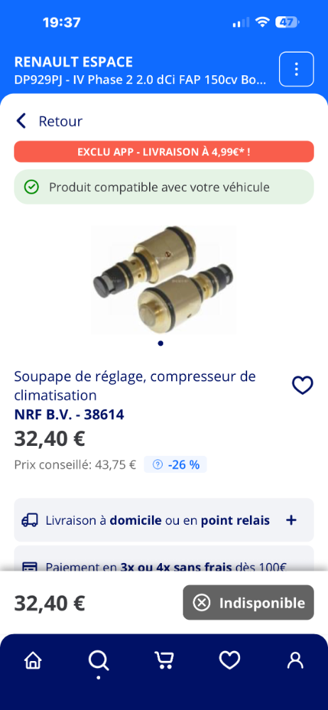

Est il possible de ne remplacer que cette soupape ou même de ne changer que les joints ?
Mes recherches montrent qu'elle n'est tenue que par un circlips.
J'essaie d'aller au minimum de frais mais s'il faut changer le compresseur ça restera comme ça.
À vous lire, merci.

J'ai eu le même soucis, j'ai fait remplacer compresseur par un Denso la bouteille déshydratante et j'ai fait disparaître 900€.
Le fait est que l'épouse du collègue à eu le même problème sur sa Toyota, le compresseur à serré la courroie à pété et fait carnage en cartonant tout ce qu'elle à trouvé sur son passage ; bref 1400€ la tornade.
Faisant pas mal d'autoroute j'ai pas voulu jouer et me retrouver immobiliser sur la BAU à 500km de chez moi. Si tu reste en local tu peux réparer je pense et voir si ça tient.

Merci pour ta réponse mais l'idée de mettre autant pour réparer la clim ne m'enchante pas beaucoup.
Il y a bien quelqu'un qui s'y connait un peu.
Je voudrais juste des conseils et savoir s'il est possible de changer cette soupape, et les précautions à prendre.
la poulie qui explose viendrai probablement d'une poulie qui se bloque.
Mais ça serait plus un problème de roulement ; d'ailleurs quand la clim n'est pas enclenchée la poulie tourne librement.
J'essaie de comprendre et de me rassurer.

tout à fait, tant que tu n'enclenches pas la clim, aucun risque, la poulie est en roue libre
vu la fuite, qui n'a pas l'air énorme, je ferais simplement un niveau de gaz et huile.

Quand j'ai acheter la voiture là clim était HS, je l'ai faite recharger et le gars a mis l'huile fluo qui sert de traceur.
Une semaine après, tache au sol, fuite identique à la tienne.
La clim va fonctionner jusqu'à ce qu'il n'y est plus asser de pression de gaz et l'embrayage ne se fera plus.
Si tu touche par inadvertance le bouton dégivrage alors la clim démarre, si la pression de gaz est bonne.

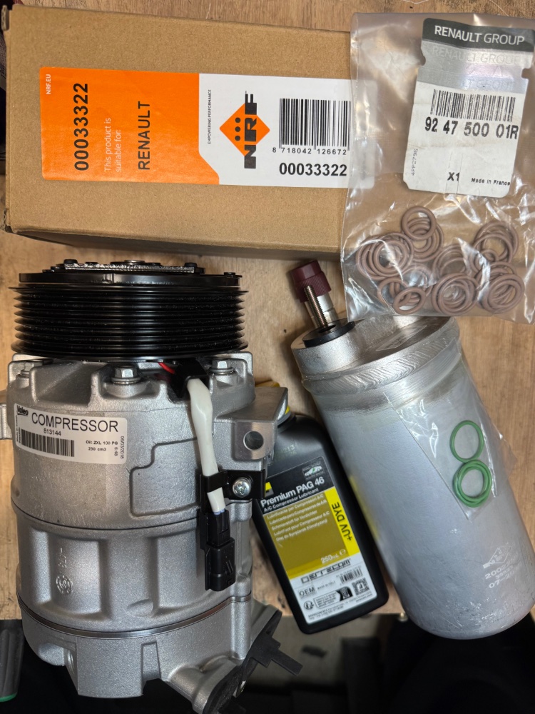

Finalement je choisis de remplacer le compresseur que j'ai trouvé neuf pas trop cher 133€ .
J'ai aussi acheté de l'huile et j'attends la livraison de la bouteille déshydratante.

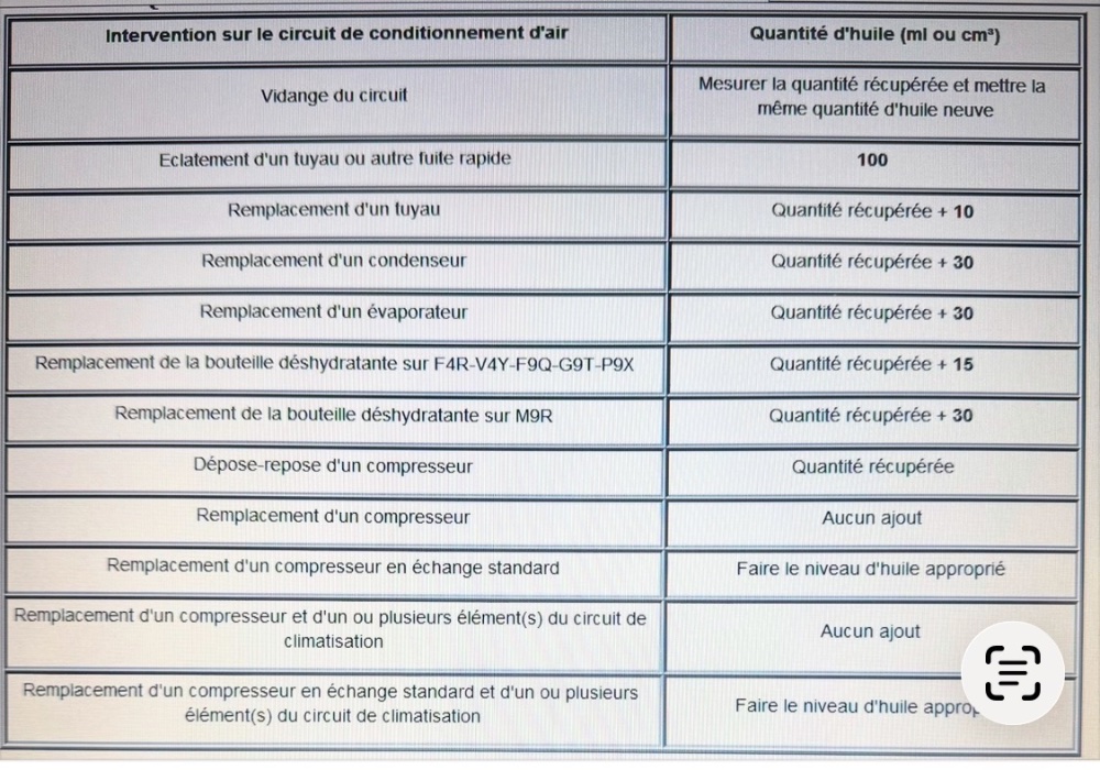

J'ai essayé de me renseigner sur la procédure de remplacement.
Il faut juste que je fasse vider le gaz et que je trouve le courage .

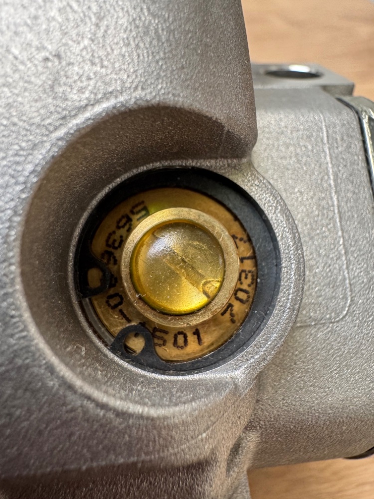

Voilà c'est fait.
J'ai remplacé le compresseur et la bouteille déshydratante avec huile et traceur.
Recharge effectuée 1000g pour 65€.
Pour l'instant ça descend à 8,5*. Pourvu que ça dure.
Rien de bien compliqué si ce n'est que les joints de remplacement me paraissaient plus fin et j'ai remis ceux d'origine.
Les joints livrées avec la bouteille ne sont pas les bons.

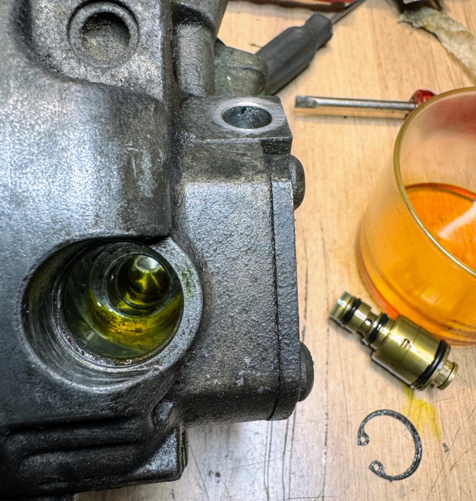

Après analyse de la fuite j'aurais pu juste remplacer les joints de la vanne.

En effet les petits joints toriques de la vanne auraient peut-être résolu ton problème. Tu aurais pu également injecter un anti-fuite dans ton circuit réfrigérant mais je ne sait pas s'il aurait parvenu à atteindre le lieux de la vanne. Je crois que même dans le compartiment de l'huile du compresseur, le gaz réfrigérant se propage.
